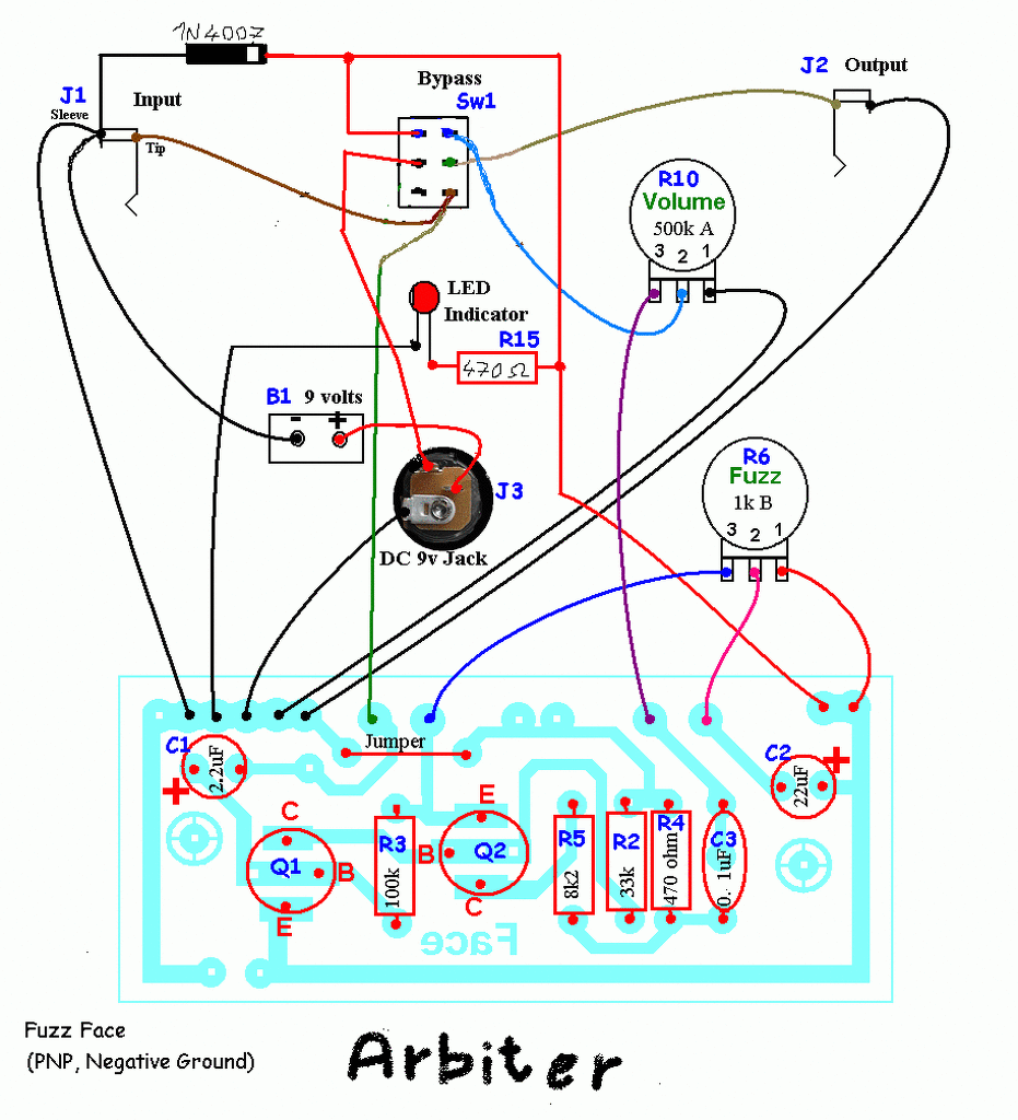

Most kezdtem az elektronikával foglalkozni. Olyan problémám lenne, hogy készítek egy fuzz pedált amihez 3pdt-s kapcsoló kellene, na most nekem ilyenem nincs, és egyenlőre nem is szeretnék venni, ha nem muszáj. Kérdés, mivel tudnám helyettesíteni, de ami a legfontosabb összetudnám direktbe kötni a kábeleket, kipróbálás erejéig? Most próbapanelen tesztelném. Az alábbi kapcsolásról lenne szó.

Ez szerint csináld meg, negatív testelésű lesz így ami nem hátrány! És olyan egyszerű, hogy próbapenelre pillanatok alatt áttervezhető! Ha kell megcsinálom hozzá a nyákot!

Tetszik a kapcsolás amit előbb küldtél, bár ez is ugye 6 lábú, sajnos a Hestoron most rendeltem, és ezek a kapcsolók lemaradtak, de hangszerboltba van sima 3 lábú, tűzoltásnak az jó lenne?
Illetve a képen nem látom milyen tranzisztor kell, de nekem van két Bc109c-m az szerintem jó ehhez, szerinted?
Ú de basszus nem jó a Bc 109c sem mert PNP-s tranzisztor kell az meg NPN, ajajjj több sebből vérzik a dolog, de akkor is meg akarom csinálni (valahogy...)
A hozzászólás módosítva: Szept 24, 2014

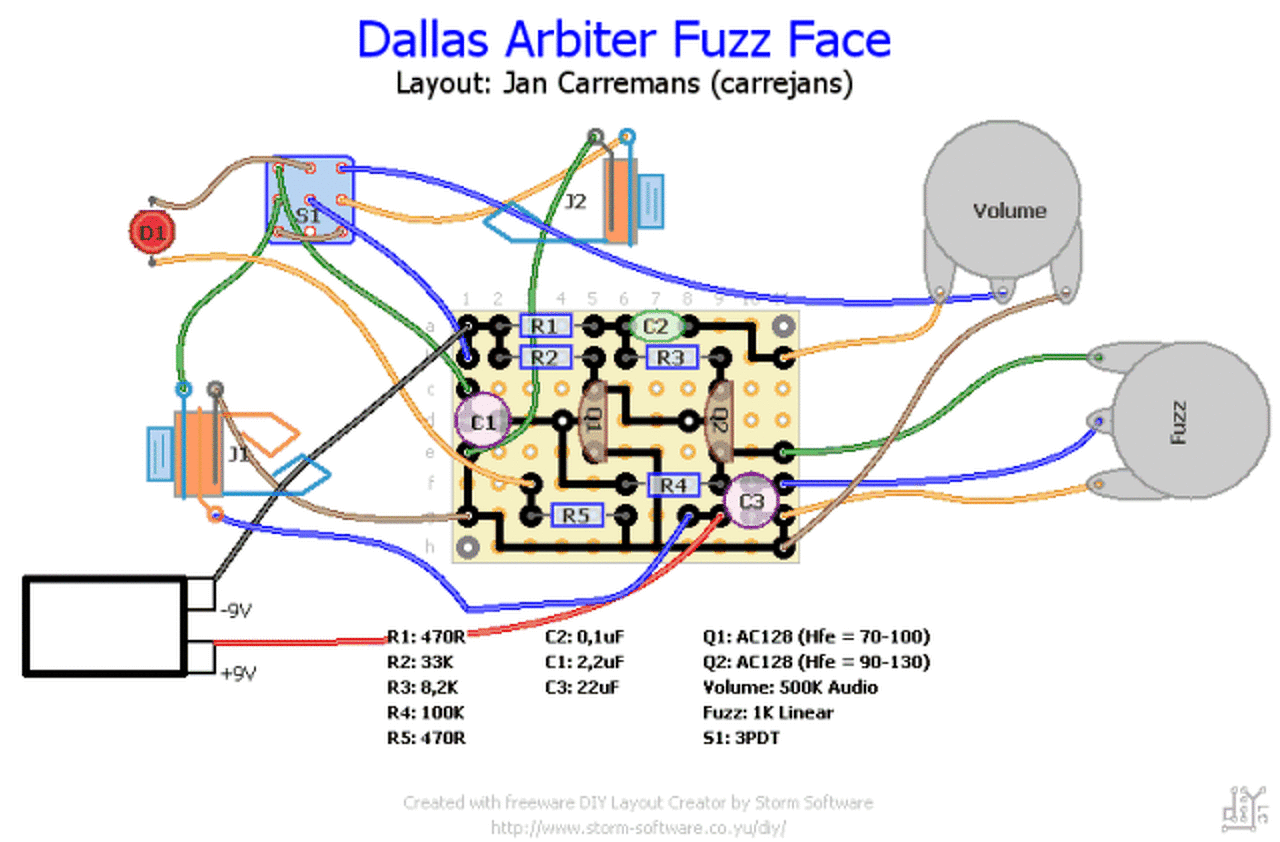

Ennek a FuzzFace-nek a negatív testes verzióját ha megépíted, amit gajdossmd küldött, abba jó a BC109C , és még kisebb is lesz a zaja kimenetén.

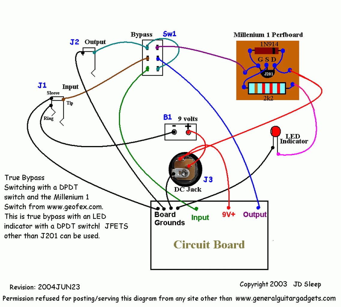

A germániumos egészen másképp szól, de én is a negatívtesteset építeném meg inkább. Ha meg nincs egyenlőre kapcsolód, kipróbálni anélkül is tudod ha összedobod a panelt és a bemenetet a gitár felőli jackre, a kimenetet az erősítő felőlire kötöd. Aztán ha tetszik, megveszed a kapcsolót. A 3 morzés dpdt-t elég nehéz időnként beszerezni, az a fetes megoldás nem rossz ha csak kétmorzésod akad. Itt van pár variáció a kapcsolásra: Bővebben: Link
A linkemen a második rajzot ha megnézed, az pont jó a BC109-edhez.

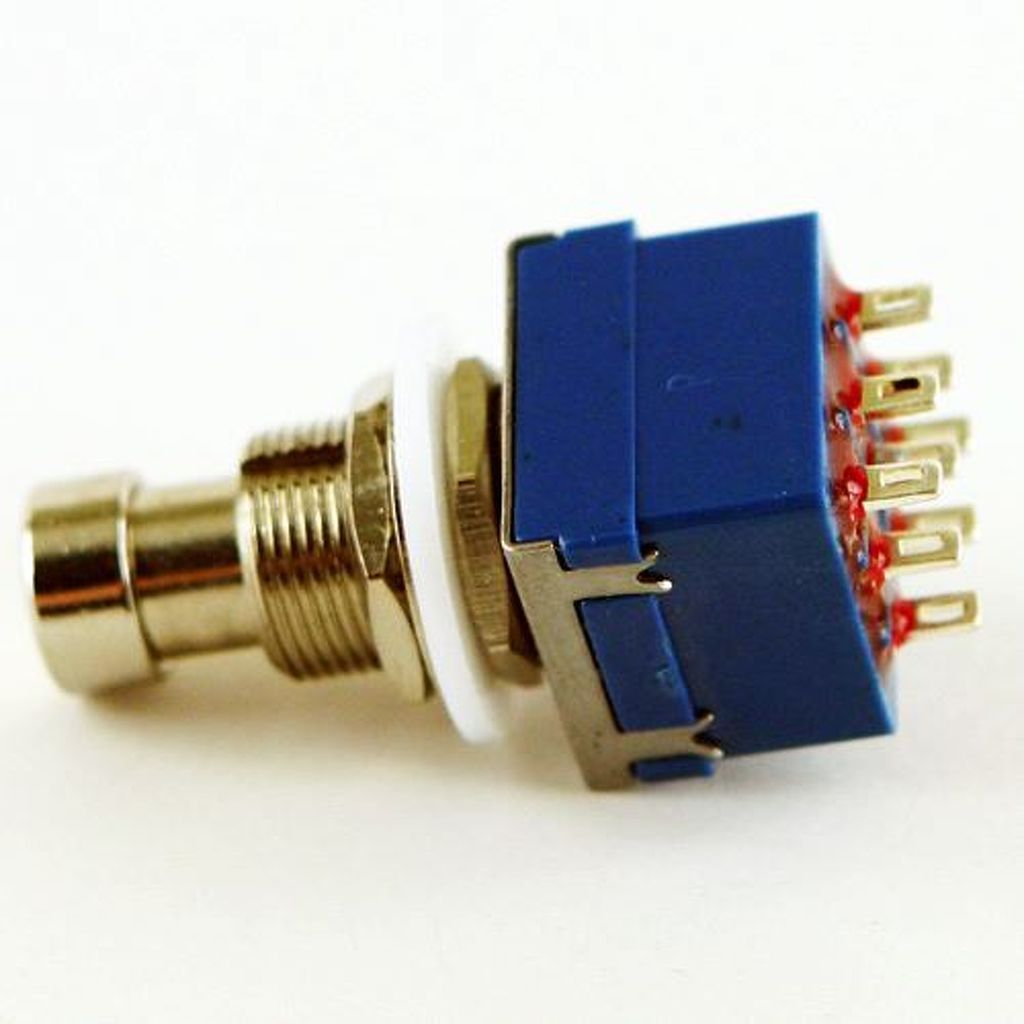

Egyébként ha van paypal-od, akkor érdemes körülnézni ebayen, van fent DPDT (6 lábú) és 3PDT (9 lábú) vandálbiztos taposókapcsoló, viszonylag olcsón. Nem kell tőle félni, én évek óta építek velük, és eddig egy darabnak sem volt baja, pedig van olyan, amit napjában minimum 8-10-szer ki-be kapcsolgat egy haverom (amikor próba van, vagy koncert, akkor esetenként 30-40-szer is). A DPDT-vel trükközni kell, hogy a visszajelző ledet is kapcsolja, és true bypassos is legyen, a 3PDT-vel sokkal egyszerűbben meg lehet oldani. Illetve itt érdemes utánanézni a doboznak is. Szintén szívből tudom ajánlani a 1590 A/B/BB dobozokat, masszívak, tartósak, és a DIY pedálokhoz található nyáktervek ~80%-a a 1590 B hez készült. Ezek kapatóak hestoreon is, ha esetleg onnan rendelnél.
Idézet: „Egyébként ha van paypal-od, akkor érdemes körülnézni ebayen, van fent DPDT (6 lábú) és 3PDT (9 lábú) vandálbiztos taposókapcsoló, viszonylag olcsón” Vettem 10db-ot, kínából. Működni működnek, viszont ha csak ráteszem a lábam a kapcsoló tetejére, elkezd sercegni.(tehát amikor kapcsolni szeretnék is előbb sercegni kezd, majd kapcsolni) Ami mondjuk egy korrekt PA hangosítás mellett, meg 10\10-es erősítőhasználattal elég gázul hat...

Az enyémnek fekete a műanyag háza ha jól emlékszem. és kb 3 ezer ft volt 10db.
Ezt kitől veszed, kipróbálnám én is. (még mind a 10-et nem próbáltam ki, de 4 sercegősöm van kapásból, amiket már beépítettem...)
Ebayen, általában annál, akinél a legolcsóbb. Amikor utoljára néztem még nem volt a fekete házas, úgy tűnik most ebből a festékből van raktárfelesleg.
![]() Bővebben: Link Érdemes figyelmesen nézegetni a többdarabos kiszereléseket, mert előfordult, hogy az 50 darabos kiszerelés darabszámra leosztva többe került mint a 10 darabos.
