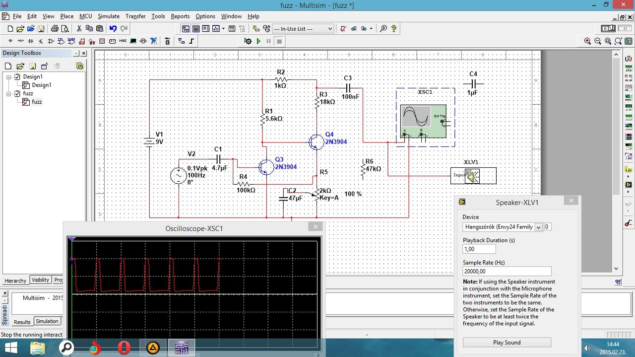

AC128-al van megépítve az eredeti verzió, de én a rajzon használt tranyót (2N3904) raktam be mert ez esett először kézre. Na már most: szól de gyengén és búg mint az állat. Még csak próba panelen raktam össze, hogy egyáltalán hogy szól. Fotót azért nem mellékelek mert elég gyatra képet tudnék róla feltenni. Tehát ötleteket várok.
(#) szendi001 válasza jani1987 hozzászólására (») Feb 23, 2015 /
Az egyik npn a másik pnp tranyó. BC212-vel kellene megépíteni.
(#) jani1987 válasza szendi001 hozzászólására (») Feb 23, 2015 /
BC547-et raktam be és egész jól működik.
