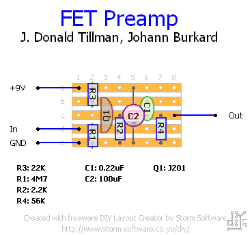

Hello! Van egy kapcsolásom és kérdésem lenne hogy kb milyen erős ez az előerősítő?
(#) magitor válasza bamboocha hozzászólására (») Aug 14, 2009 /
Kb annyira hogy az utánna lévő effektet elvigye
(#) bamboocha válasza magitor hozzászólására (») Aug 14, 2009 /
Csak kellene egy viszonylagos szám hogy kb mennyi mW? Mert nempont gitárhoz kellene de nemkell egy bonyolult szerkezet.
ha kierősíteni szeretnéd pl fülesre nem ajánlom mert annyit nem tud, pontosabban nem túl hangos lesz, ahhoz pl lm3** valami (376 talán) ajánlanám vagy valamian op ampot pl tl072 ne4558 stb, vagy ezután egy bd139-140 tranyópárral egy "végfokot" a végébe! Csináld meg a kapcsolást és próbáld ki!
