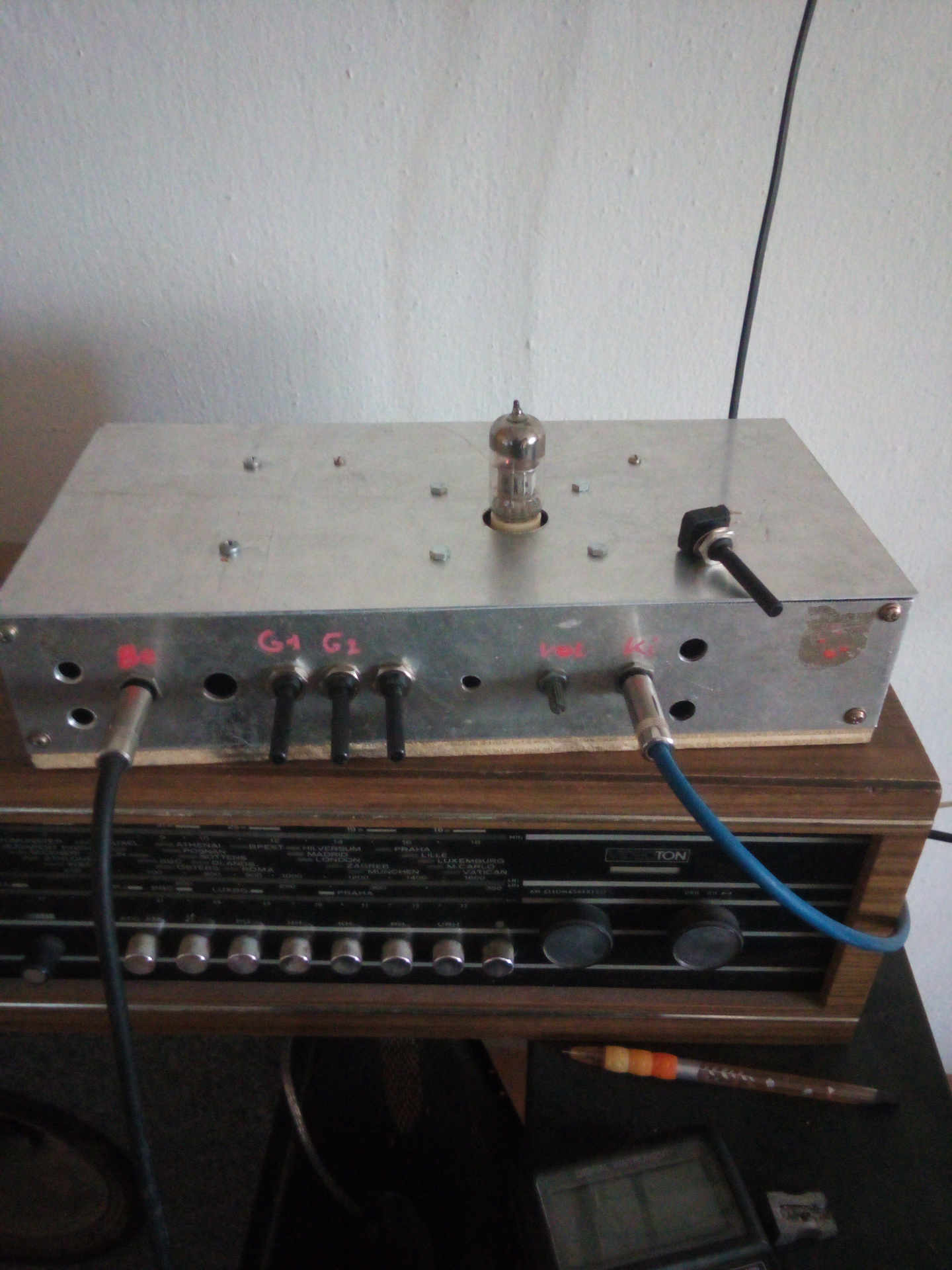

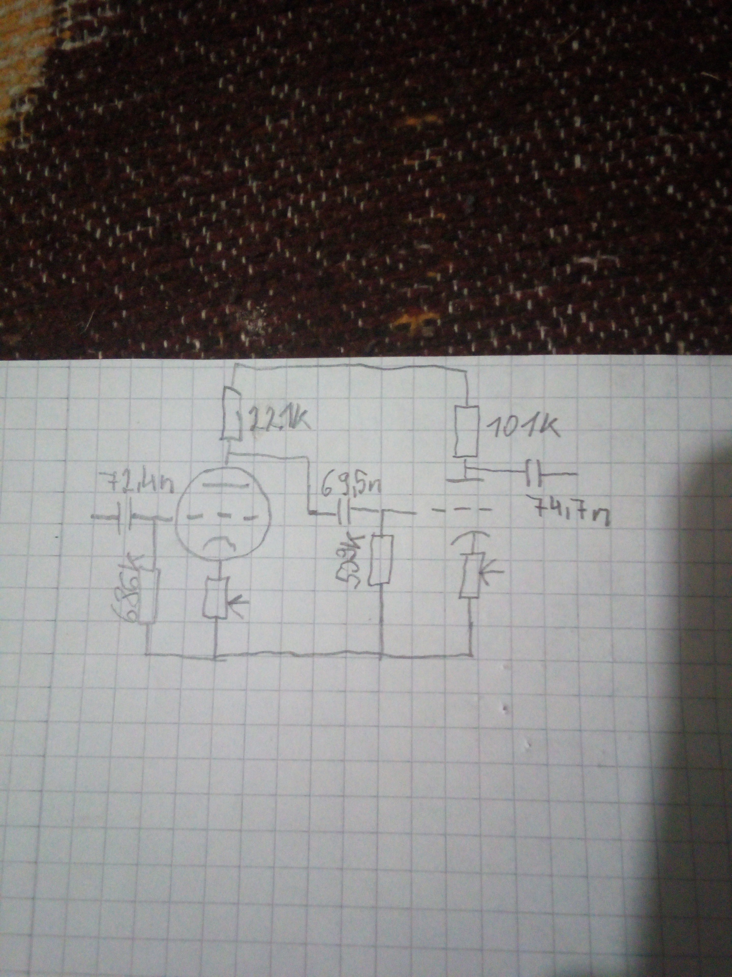

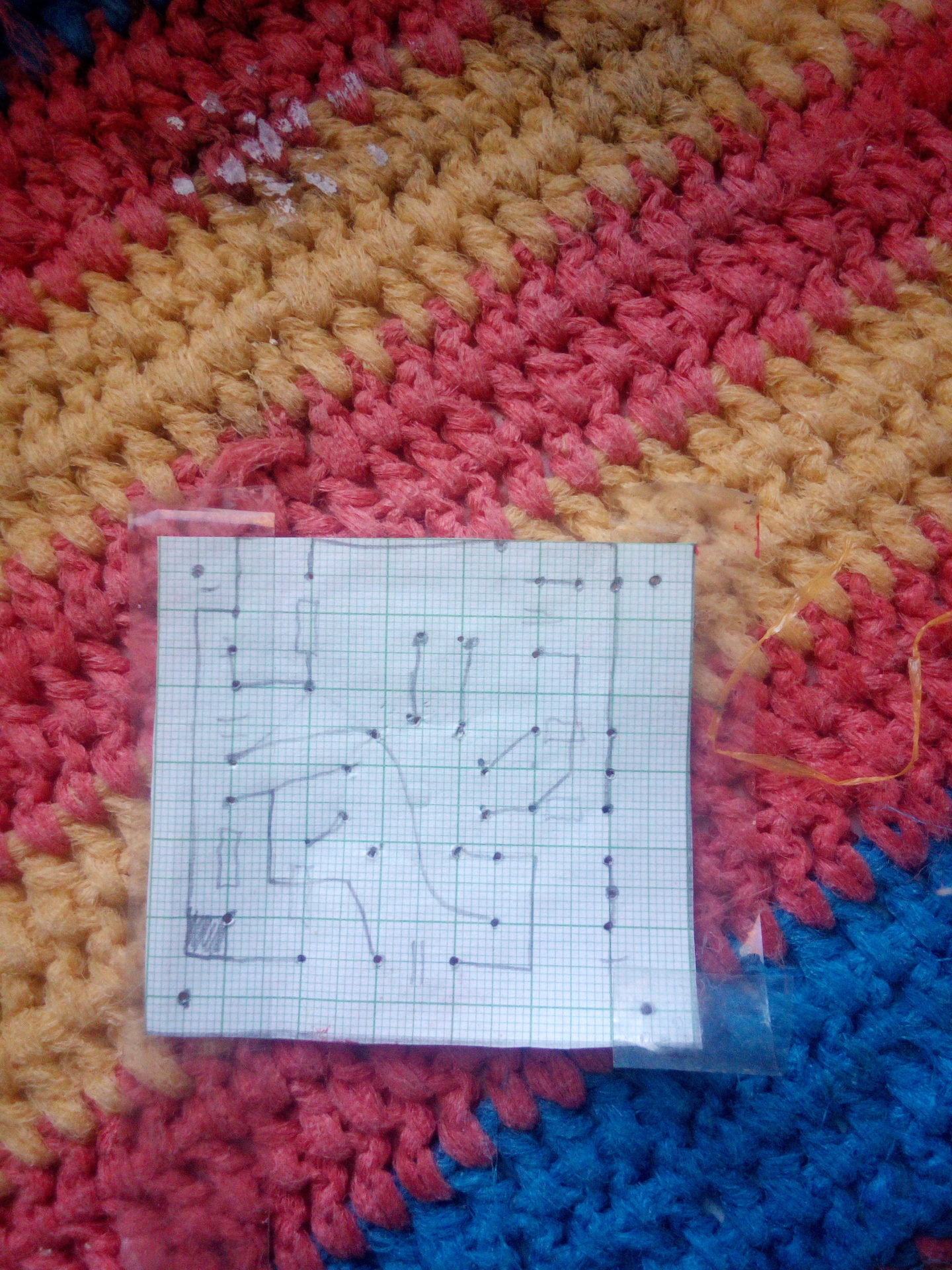

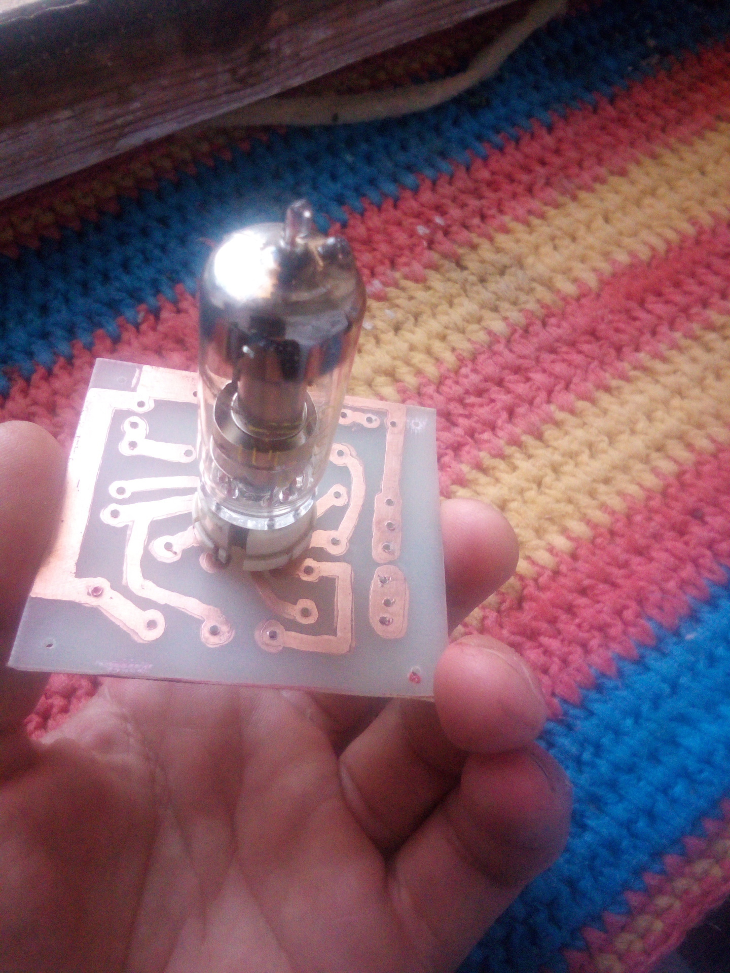

Nincs kérdésem ezzel kapcsolatba de bemutatnám a saját csöves áram körömet. Majd még fejlesztem a deszka modellt. Kezdőknek megfelel. Egyszerű dupla triódás verzió 6N2P és hasonló csövekhez.

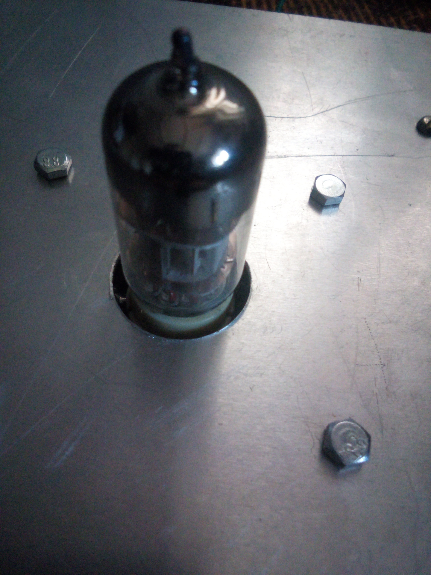

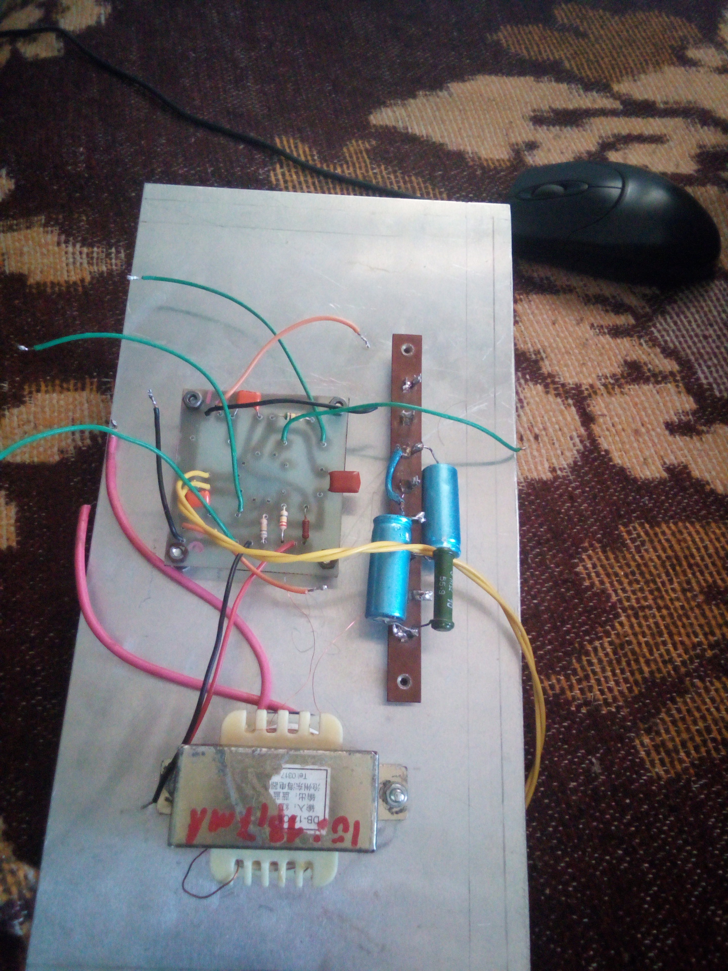

Illetve most már van egy kérdésem. A hézagot így szoktátok hagyni vagy raktok valamit bele? Egy védő rácson gondolkozok.

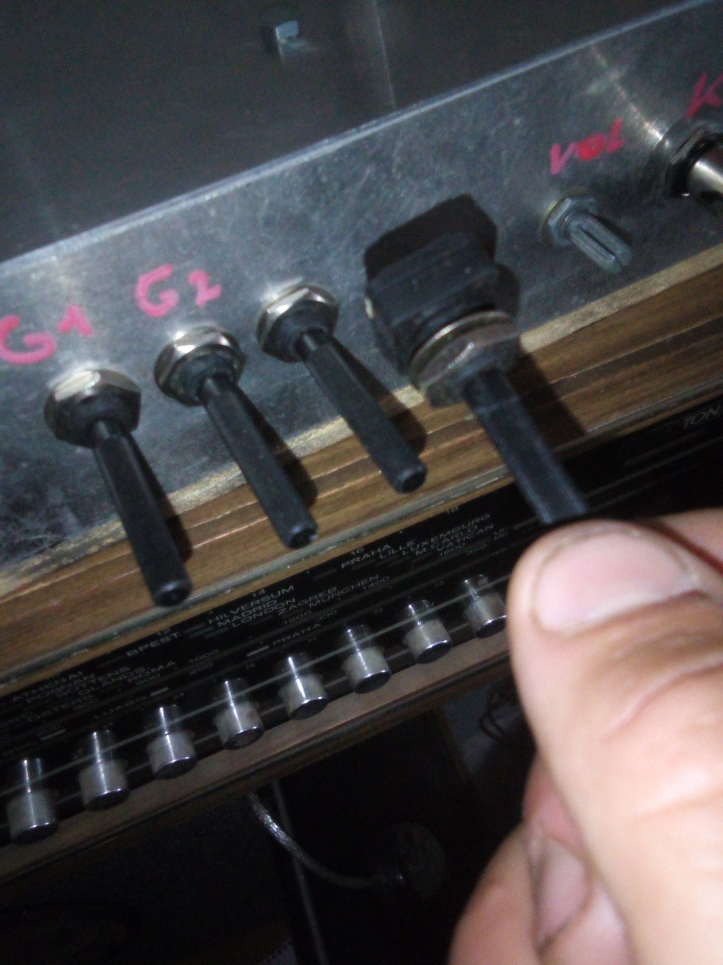

Alapvetően kész bár a potméterrel nem vagyok megelégedve. Melyik típust tegyem bele helyette?
A hozzászólás módosítva: Okt 23, 2019
Ez mi lenne?
Egy csöves overdrive vagy torzító. Csak a katód kör van vezérelve.
Mondjuk ezeket:

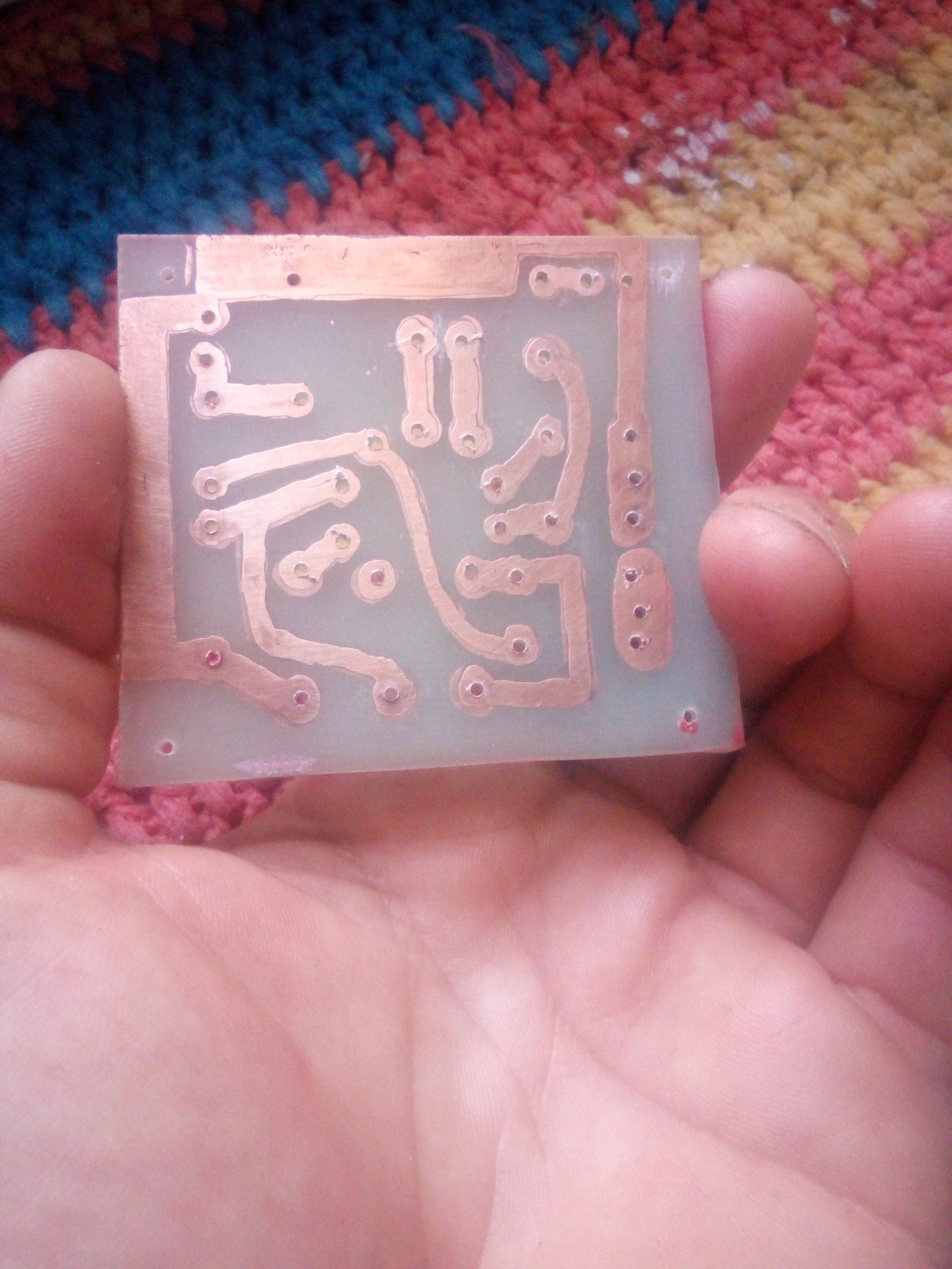

Alpha potik Sőt, itt még normális csőfoglalatok is vannak, sasszira szerelhetők is, nem kell a pcb-s verzióval szerencsétlenkedni, ha elfelejtődik a tükrözés. Novál csőfoglalatok
Szia, csövet nem rakunk így ki. Illetve overdrive, és ekkora hatalmas dobozban? Ebben elfér egy komoly végfok is
Fejlesztő doboz. Most nincs trafóm komplett kombóhoz.
Ezt a hangot szeretném száműzni a rendszerből. A búgás jelentősen csökkent. 470µF-470ohm-470µF-470ohm-470µF alkotja a tápot. A tápfesz így 111V. Elég ennyi.

A negatívat összehúztam a testtel és a fűtéssel. A zaj drámai mértékben csökkent. Akkor következett a tápegység. Szinuszos búgás nincs. Csak a torzítókra jellemző gerjedés. A duplázós tápot átkötöttem graetzbe. Kísérletezek majd a mágneses terek vizsgálatával és keresésével.

Jótanács Utána tudunk segíteni a dologban. Első körben feszültségtöbbszörözőt használtál, 230V anódfeszültségre. Most 110V körüli az anódfeszültség. A rajz szerint mennyinek KELLENE lennie? Csak azért kérdezem, mivel nem mindegy a csőnek, hol van/hová esik a munkapontja. Szóval rajz, feszültségek, stb, aztán utána már nem látatlanban kell találgatni. Kisjelű fokozatoknál ajánlott árnyékoló serleg a csőre, főleg ha ki van emelve a dobozból.

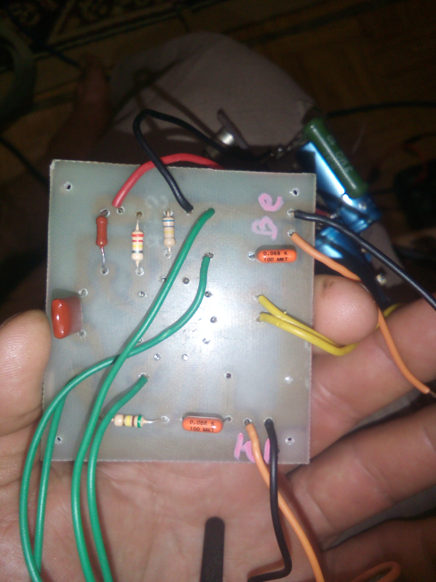

Az áramkör egy darab triódás csőből épül fel. A trafó egy egykori ic-s erősítő dupla tekercsének átalakításából áll. Az egyik tekercset visszatekertem 6,38-ig míg a másik tekercs 78V-os volt üresen. Az áramkör a legegyszerűbb típus. Lásd alább. Ebből raktam őket egymás után. A katód ellenállások két darab potméter kondenzátor nélkül. Az első anód ellenállás 220k míg a második 100k. A kiválasztott cső 6N2P de bármi megfelel ide

Most már tudjuk mekkorák az anód munkaellenállások. De mekkora a katódellenállás, rácslevezető ellenállások értéke, mekkorák a katód ellenállásokat áthidaló kondenzátorok, csatoló kondenzátorok értéke? Ha már torzító, akkor egy ilyen fokozat erősítése 30-36dB, ezért a második trióda már 100mV bemenetnél is 3-6V-ot kap. Mivel az 1,5-2V-os negatív rácselőfeszültség csúcsa átmegy pozitívba, kinyit a katód-rács dióda, és trióda rácsáramos lesz. A rács és rácslevezető ellenállás közé érdemes tenni egy rácsáram csökkentő ellenállást (grid stopper) 68-470kOhm közötti értékben jelszinttől függően. A frekvencia átvitel beállításánál figyelembe kell venni, hogy az E6-os húr tömege jóval nagyobb mint az E1-esé. Egyenletes átvitelnél csak brummog a hang.
Itt a majdnem teljes rajz. A potméterek 50k-sak. De mivel szeretek kukacoskodni a ténylegesen mért értékek vannak megadva. A kimeneti hangerő szabályzó 100k. Mivel a nyák panel fix már nem igazán van mód a módosításra.
A hozzászólás módosítva: Okt 30, 2019
Az első trióda rácsán nincs feszültség, ezért a bemeneti kondenzátorra nincs is szükség. A két trióda közti csatoló kondenzátor viszont túl nagy, ezért az alsó -3dB-es töréspontja 5Hz-re adódik. Ezt feljebb kell tolni. Crunch hanghoz 150Hz körülire, ami 2,2nF-ot jelent. Lead hanghoz (de itt már kicsi lesz a két fokozat erősítése) még feljebb kell menni a törésponttal, 300-500Hz körülire. Ez 500pF-1nF értéket jelent. A katódellenállás változtatása mint gain szabályzás nem a legszerencsésebb, de ha már ez van, fogadjuk el.
Teljes, minden igényt kielégítő drive előfokhoz kell a két ikertrióda, mert a járulékos karakterisztika módosító tagok csökkentik az erősítést, így a négy fokozatra szükség van. Esetleg meg lehet alkudni úgy, hogy egy előerősítőt kap a csövek előtt akár TL071-ből.

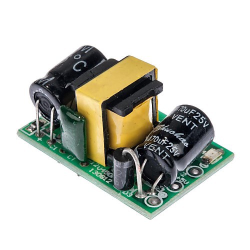

Ha ilyen kis kapcsolóüzemű modulokból pakolnék fel 5 db-ot, ez jó megoldás lenne?
Az ebay-en 7-800 Ft-ért beszerezhető darabja. Bővebben: Link |
