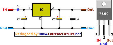

(#) Rahed Lee válasza tothbela hozzászólására (») Nov 2, 2019 /
Köszi a linket, ez szimpatikusnak tűnik. Ehhez még akkor kell kimenetenként 1-1 egyenirányítás, 9V-os stab IC. Valami egyéb kell még, pl. kondik?

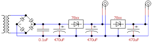

Nyilván ez is egy jó megoldás lenne, de én mégis inkább egy központit szeretnék. Nem ragaszkodom a soktrafós megoldáshoz, de az jó lenne, ha a szeparált kimeneteket meg tudnám oldani. Találtam egy ilyen kapcsolást. Ez nem lenne megoldás? Trafóm van itthon jópár, találnék egy megfelelőt.
(#) tothbela válasza Rahed Lee hozzászólására (») Nov 3, 2019 /
Ez nem szeparált. Ha szeparáltat szeretnél, azok a gnd-n sem találkozhatnak.
(#) Massawa válasza Rahed Lee hozzászólására (») Nov 3, 2019 /
Pontosan ezt kell kerülnöd, ha mindenféle ketyerét össze akarsz kapcsolni. A kelyerék sokszor ugy vannak kialakitva, hogy a GND-k csakis a gitárkábeleken kapcsolodhatnak (jack). Minden más esetben brummogni fog vagy le is állhat zárlat miatt.

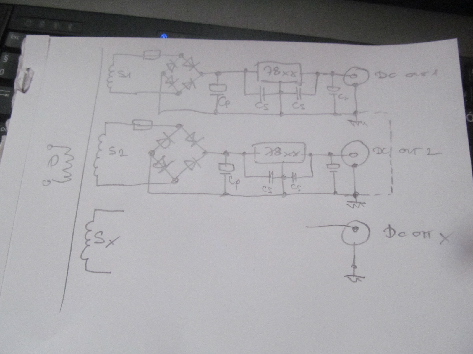

(#) (Felhasználó 1947) válasza Rahed Lee hozzászólására (») Nov 3, 2019 /
Hát, ez elég cigány munkának tűnik.
Feszültségstabilizátorokat egymás után kötni nem túl jó megoldás.
Ha szeparált kimenetek kellenek, akkor külön tekercs mindet tápnak a hálózatin.
A GND-t sem kell összekötni.
Lásd móricka rajzom:

(#) Rahed Lee válasza (Felhasználó 1947) hozzászólására (») Nov 3, 2019 /
Én is valami hasonló kapcsolásokat túrtam elő.
