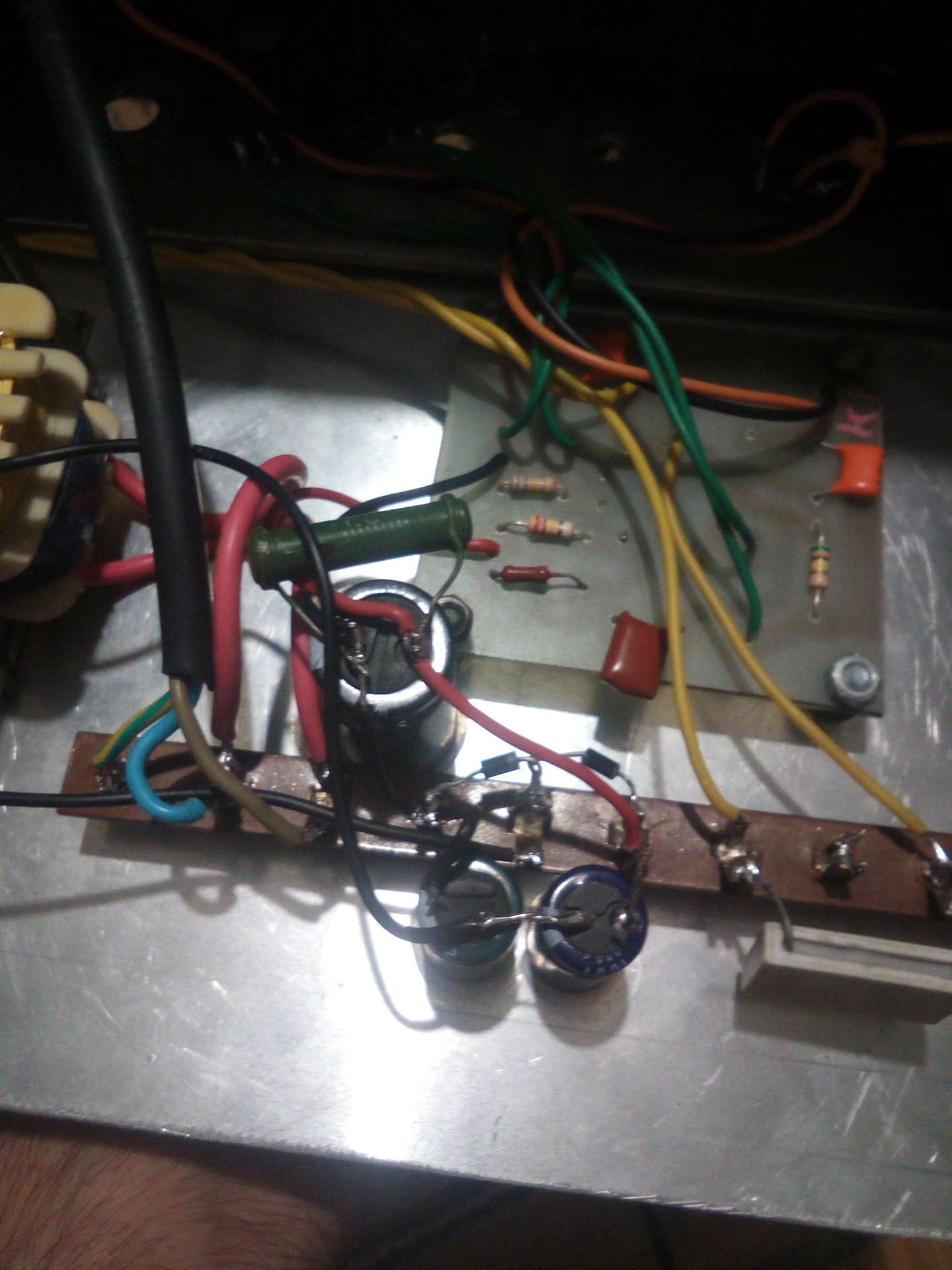

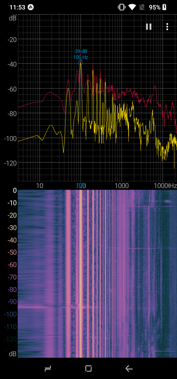

A torzítós topikba felraktam az egy triódás áramkör működő verzióját. A tápegység egy két diódás feszültség duplázó a kimeneten 219-220V-tal. 3 darab 100µF-es kondit alkalmaztam. Maximális kivezérlésnél tekintélyes zaj van mint a hasonló áramköröknél általában. Lehet a tápegységet olyan szintig szűrni hogy ez a zaj tényleg minimális legyen? Vagy békéljek meg vele hogy ez van?

(#) jani1987 válasza jani1987 hozzászólására (») Okt 25, 2019 /
Az alap zajt mobillal tudtam mérni.

(#) (Felhasználó 1947) válasza jani1987 hozzászólására (») Okt 27, 2019 /
Korrekt módon megépített csöves áramkörök nem zajosak.
Használj direkt az áramkörödre méretezett hálózati trafót, megfelelő fűtés és anódtáp tekerccsel.
A feszültségtöbbszörözőt felejtsd el.
Anódtápnál használj sima graetz/puffer/fojtó/szűrőkondi felállást.
(C-L-C szűrést, ha így jobban tetszik.2-3H-s fojtóval már jó szűrést lehet elérni, szkóppal meg lehet nézni az AC komponens tartalmat a tápon.)
Vagy ha egyszerűbb számodra ,akkor fet-es stabilizátort is használhatsz.
A hálózati (230V ac) kábel között ne fűzögess át semmit, mint a fotódon, ez zajt visz be az áramkörbe, és életveszélyes is.(Főleg hogy szigetelve semmi nincs)
A hálózati kábelt,és trafót a lehető legtávolabb helyezd el az áramkörtől, ha szükséges árnyékold.(A fém dobozt/sasszit földeld)
Használj fémházas potmétereket, ahogy a torzítós topicban ajánlottam, a műanyagházas Piher-ek semmilyen audio célra nem megfelelőek.
Röviden ennyi.

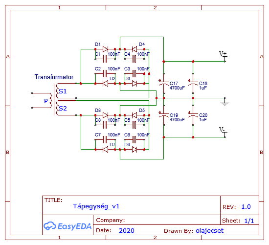

Gondolom jó helyre írok..?
LM szériás erősítőhöz szeretnék tápegységet készíteni. Nem túl bonyolultra gondoltam, de ami mégis szűr a hálózati zavarokon is.
Ez így jó lenne?
A transzformátor 80VA-as, 2x 18Vx2.3A, akkor mekkora diódákat érdemes használni?
Ugye a biztosítékot a trafó elé kell rakni?
Esetleg a trafó elé is érdemes kisebb szűrést építeni?
Kösz!
(#) gerenk válasza mhl hozzászólására (») Márc 10, 2020 /
Forditsuk meg a puffer kondenzátorokat, a + nem + a - nem minusz
(#) gerenk válasza gerenk hozzászólására (») Márc 10, 2020 /
vagy a diódákat, biztosíték a - és a + kimeneti ágba a puffer után. Kell a primer oldalra biztosíték és a bemenetre egy jó szűrő.

(#) mhl válasza gerenk hozzászólására (») Márc 10, 2020 /
használj diódahidat egy tokban benne van 4 dióda 5 A-s nem kerül sokba, a feszültségtűrése legyen kétszeres mint amire méretezed a tápot, jelölése így néz ki pl 80C5000 80V5A

"bemenetre egy jó szűrő" pontosan hova és milyen szűrő?
Gondoltam a dióda hídra, de sokan a sima diódára "esküsznek" ahogy olvasom.

(#) gerenk válasza mhl hozzászólására (») Márc 10, 2020 / 1
valami ilyesmi

(#) Kovidivi válasza gerenk hozzászólására (») Márc 10, 2020 /
Szerintem jól vannak a kondik. Ha megfordítja, pukkanni fognak. Vagy valamit rosszul látok?
(#) gerenk válasza Kovidivi hozzászólására (») Márc 10, 2020 /
Nem most már jó mert átrajzolta, irta is utána
