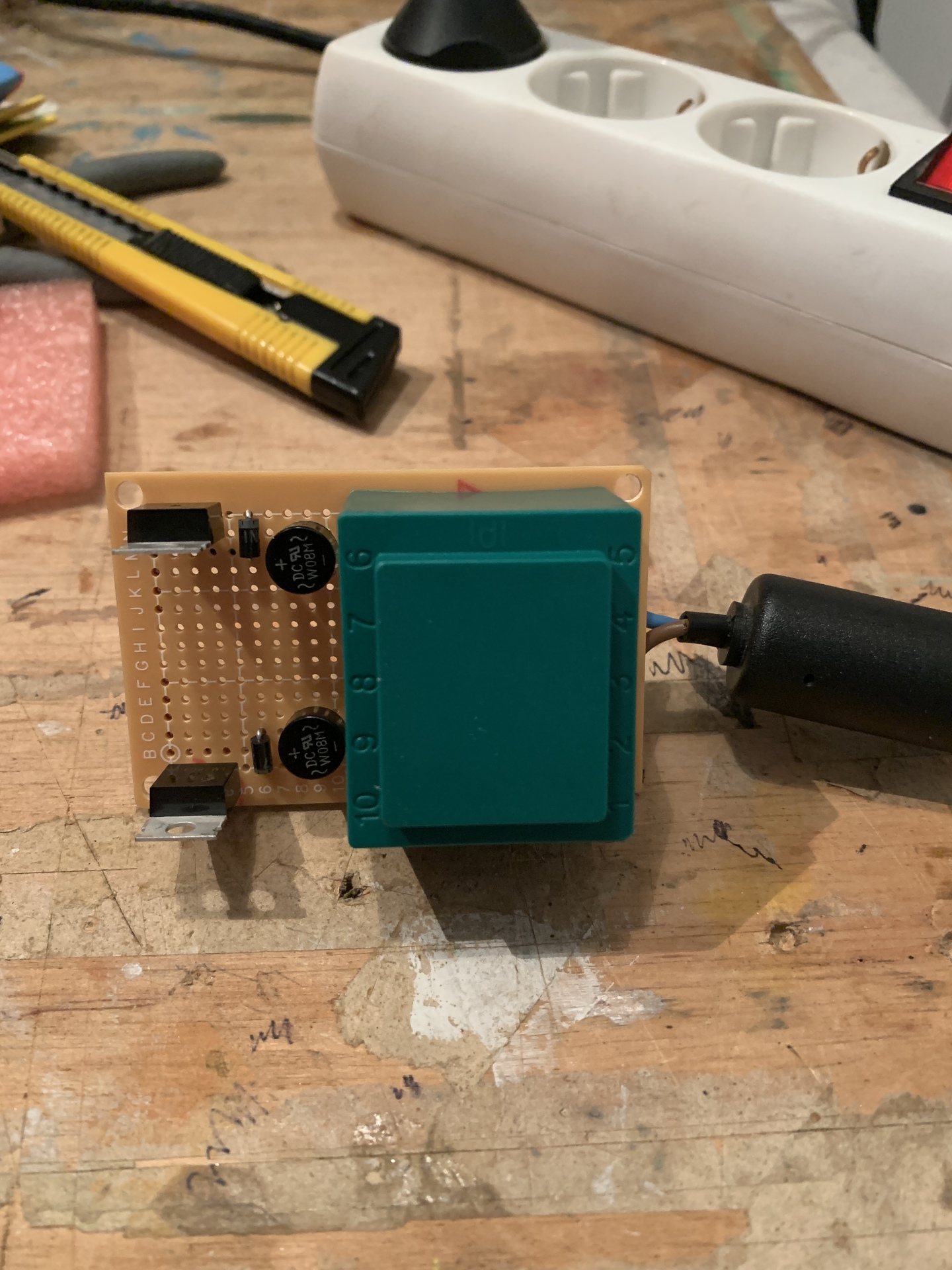

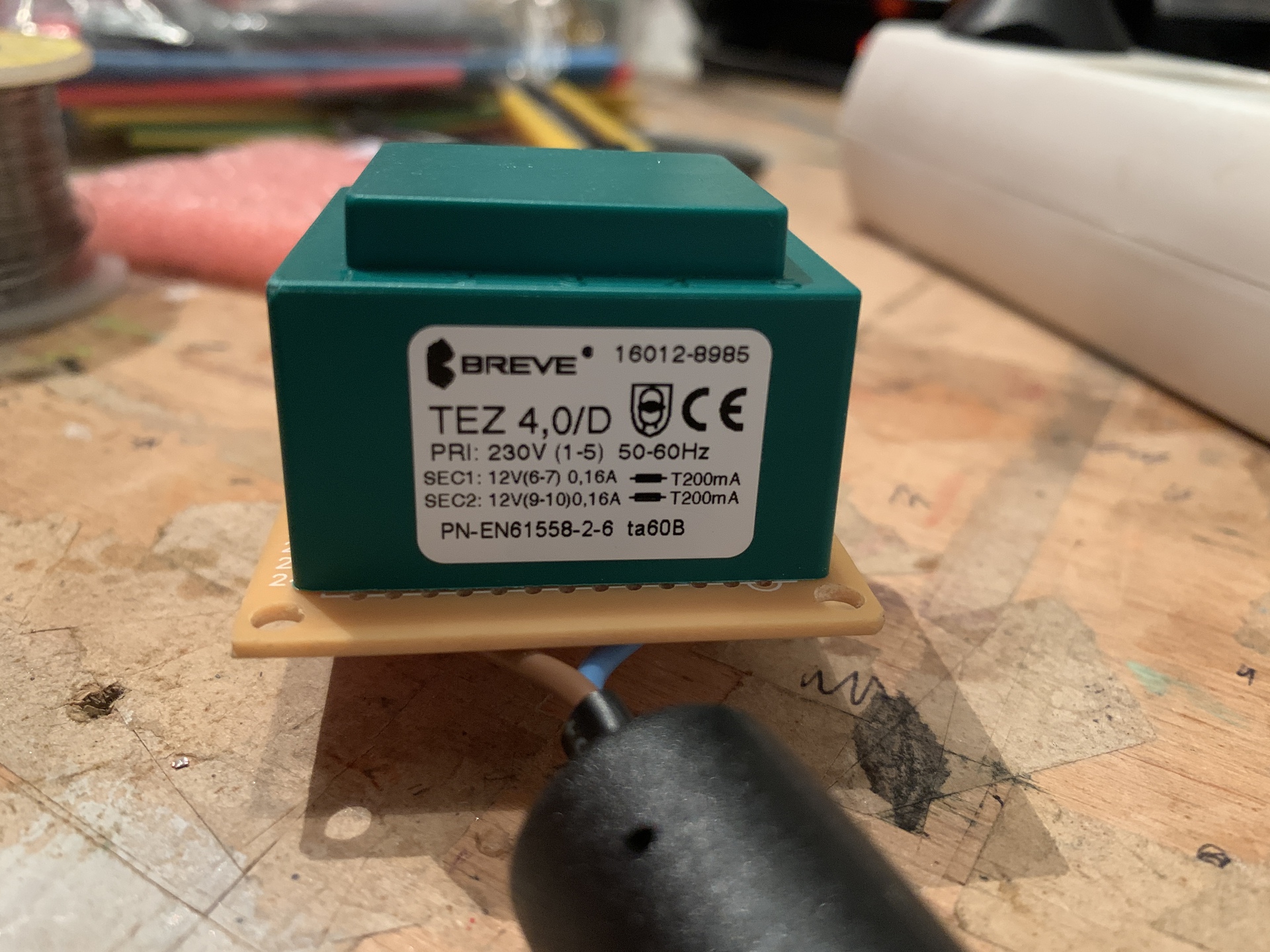

Nekiláttam egy kétkimenetes modul megépítésének. Vettem egy dupla szekunderes 12V-os nyáktrafót, egy pár 7809-es stabkockát és a további hozzávalókat, ehhez a kapcsoláshoz. Bővebben: Link
Jelenleg ott tartok, hogy a kondik kivételével minden fent van a próbanyákon. Közben folyamatosan méregetek. A szekunderekről 16,7V jön le. Az egyenirányító után 14,8V. A stab IC-t is bekötöttem, de annak a kimenetén már csak 7V-ot mérek. Valamit elrontottam, vagy a kondenzátorok nélkül ez így normális? Addig most megállok, amíg ezt nem tisztázzuk.
(#) tothbela válasza Rahed Lee hozzászólására (») Nov 4, 2019 /
Kondenzátor nélkül másodpercenként 100 alkalommal semmilyen feszültség nem jön le a trafóról. Ezt a semmit, meg a 9V-ot átlagolja 7V-nak.
Az a soros dióda nem is kellene most bele, az a véletlen fordított polaritás ellen véd. Bár elfér ha már ott van. A diódahíd úgy is csak egyféle polaritással küldi a stabilizátor felé a feszültséget.

(#) pucuka válasza Rahed Lee hozzászólására (») Nov 4, 2019 /
Nézd csak:
Kondi nélkül egész más az egyenirányított feszültség átlag értéke (ezzel összefüggésben az effektív értéke is) mint kondival.

No, most már szépen működik, stabilan 8,95V van mindkét szekunder körön. Köszönöm mindenkinek a segítséget. A békés egymás mellett élés miatt most este már csak fejhallgatón keresztül teszteltem, de így is totál zajtalan.
Mennyire szabad melegednie? A trafó melegszik, de egyáltalán nem vészes, a stab IC már kicsit jobban, de forrónak az sem mondható. A hűtőborda milyen melegedéstől ajánlott?

Megépítettem a tápmodulokat. Csináltam három duplaszekunderes 160 mA-est és egy szintén dupla 500 mA-est. Így most van 8 db 9V-os stabilizált és galvanikusan szeparált kimenetem. Raktam a stab kockákra hűtőbordákat, mert rendesen melegszenek. Kimértem a reverb áramfelvételét, 90mA-t eszik.
A hűtőbordán mérve is 50 fok fölé melegszik. Ez még természetes?
(#) tothbela válasza Rahed Lee hozzászólására (») Nov 16, 2019 /
Az már minden igényt kielégít. A stabkocka nem megy tönkre ha túlmelegszik, viszont én azért viszem túlzásba a hűtés méretét (alu doboz falára szigetelten szerelve), nehogy egy forró napon lekapcsoljon. Ugyanis ezt teszi ha túlhevül. Az a legnagyobb botrány, ha egy fellépés közepén elhallgat a gitár a színpadon. A gitáros meg nem tudja sokszor melyik effekt mennyit zabál, aztán jön a gond. Ezért szoktak nagyobb tartalékot hagyni. Természetesen ha magadnak csinálod, akkor te tisztában vagy hogy mekkora áramokra van igény.

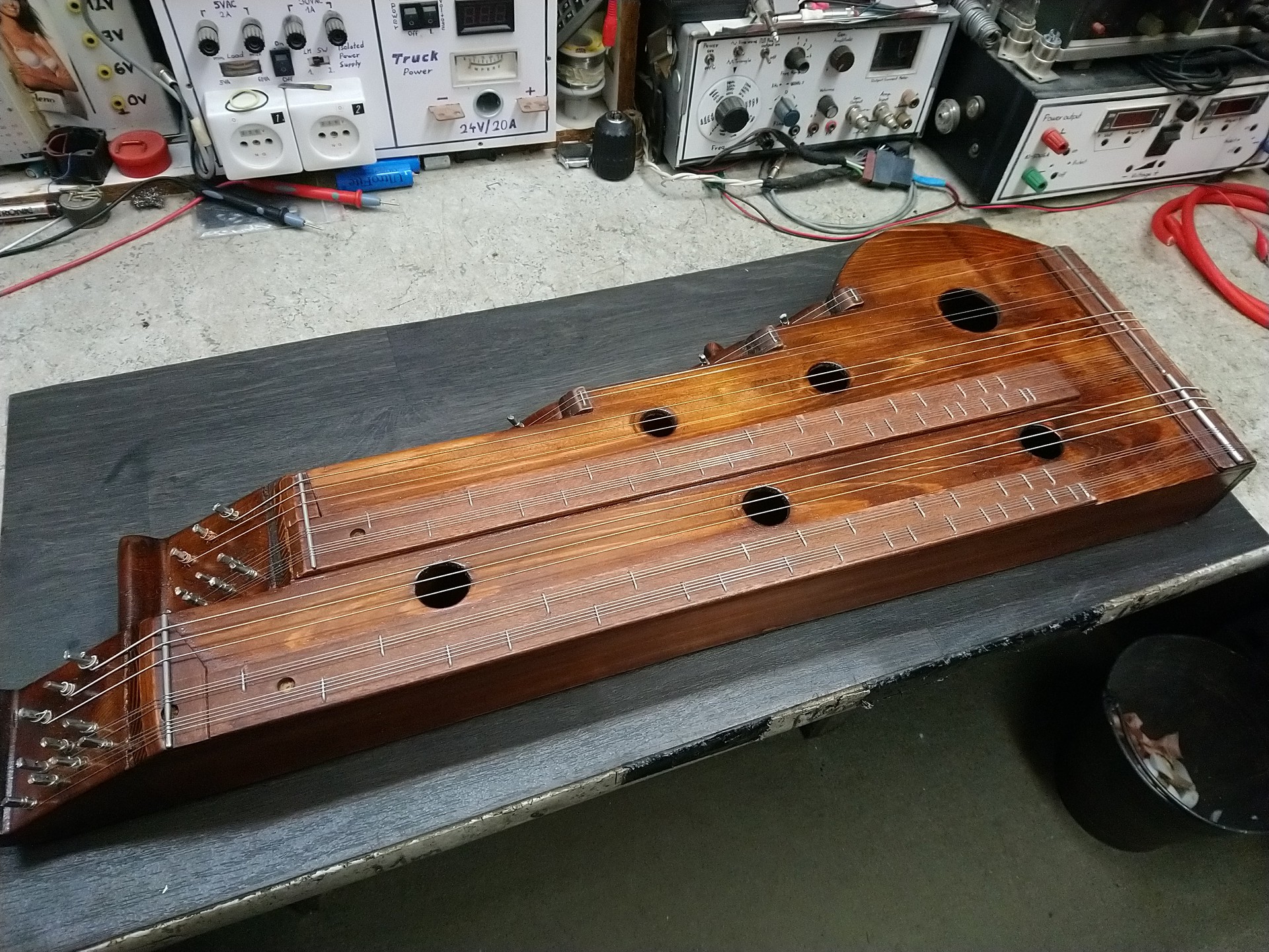

(#) EcoPityu hozzászólása Dec 18, 2019 / 2
Csak, mint pickup van köze a témához, de megalkottam egy elektroakusztikus citerát, másfél hét alatt, ajánlom figyelmetekbe a róla készült videót!
Elektroakusztikus citera Ecopityu
