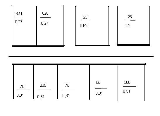

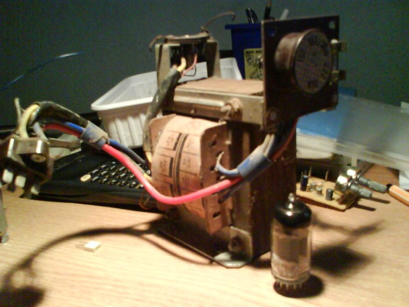

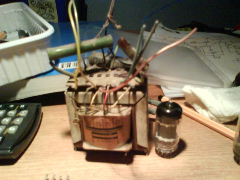

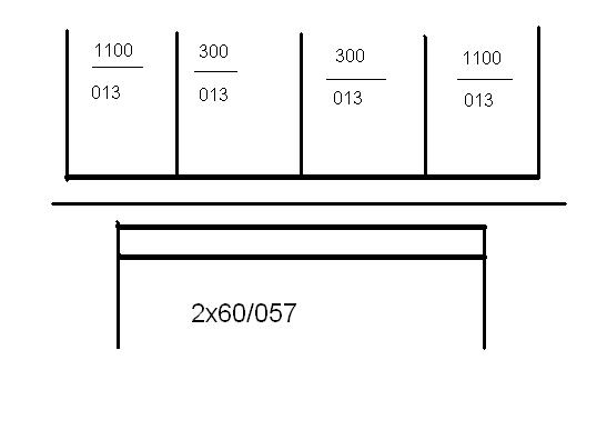

(#) csoka69 hozzászólása Dec 13, 2009 /
A mellékelt kapcsolásban nem tudom, hogy a kondik milyen mértékegységben vannak megadva, és hogy melyik elkó....
Mellékeltem még 2 trafót, a jelölésükön elakadtam... egy csöves rádióban voltak...Budapest azt hiszem.
Tudnám őket használni?
(#) jampi válasza csoka69 hozzászólására (») Dec 13, 2009 /
A nagyobbik hálózati a kissebb a kimenő. Fotót nem tudnál felrakni ezekről? Szerintem egy el84-el és egy ecc83-al nagyon jó kis PP gitárerősitöt össze lehetne barkácsolni, ezekkel a trafókkal ami a 15-25 wattos tranyós ic -s erősitőket lever! Persze megfelelö hangszóróval. A kondik:47pF-270pF .01=10nF .022=220nF
Az elektrolit kondi pedig + jellel jelölve.
A kondik min.-400 voltosak legyenek! A 25 mikrósnak elég 50 v-os kb. Szerzel valamilyen sasszénak való anyagot kb. 1mm-es alu vagy vas (én horganyzottat szoktam használni) kitalálod , hogy fér el a két tafo és a csövek ,úgy látom van benne EZ 80-as is ezt is bele rakhatod. A hálotr. kb 270-volt feszt ad le .ez egyenirányitva-pufferálva 1,4-el kell szorozni 378 voltra jön ki. Ugy,hogy azért vigyázni kell nem fogdosni a végét! A keresöbe írd be:tube-town.de. a felsö részen van egy olyan DIY- és abban TT sam -ot nézd meg, ott van komplett leirás+fotok. A másik :AX84. Igen kimenőtrafó kell hozzá! A vastagabb vezetékre jön a hangszoro.
