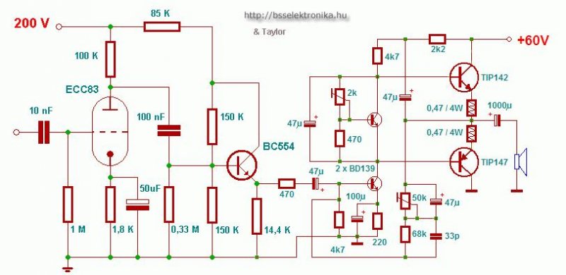

Hiába rakom rá a csövet, nem ad semmi hangot... nem kéne a kimenetre csatolókondi?
Előrébb mellékeltem, amit megépítettem...

Arra gyanakszok, hogy az előerősítőmben megcseréltem az anódot és katódot, és azért nincs hangja...
(#) csoka69 válasza csoka69 hozzászólására (») Dec 12, 2009 /
Nem az... itt valami más a bibi... Valami tipp?
Az a hiányzó csatolókondi engem zavar... elhanyagolható a végéről?
(#) CIROKL válasza csoka69 hozzászólására (») Dec 12, 2009 /
A mellékelt kapcsolást mekkora tápról próbálod ? Csatolókondi az kéne oda a kimenetre ? Viszont az eredeti rajzon elko van ? Jobb lenne valami más fajta olajpapir STB .
(#) PetAd válasza csoka69 hozzászólására (») Dec 12, 2009 /
A csatolókondi rajt van az eredeti rajzon , bár szerintem fordítva van bent. Mit kötöttél a végére? Csatolókondit mindenképp tegyél bele.

BC554 et nem kaptam, és az eladó ajánlotta a BC550-et, az van benne, és a Cső az régi... ennyit tudok mondani róla... és hogy nem működik...
(#) magitor válasza csoka69 hozzászólására (») Dec 12, 2009 /

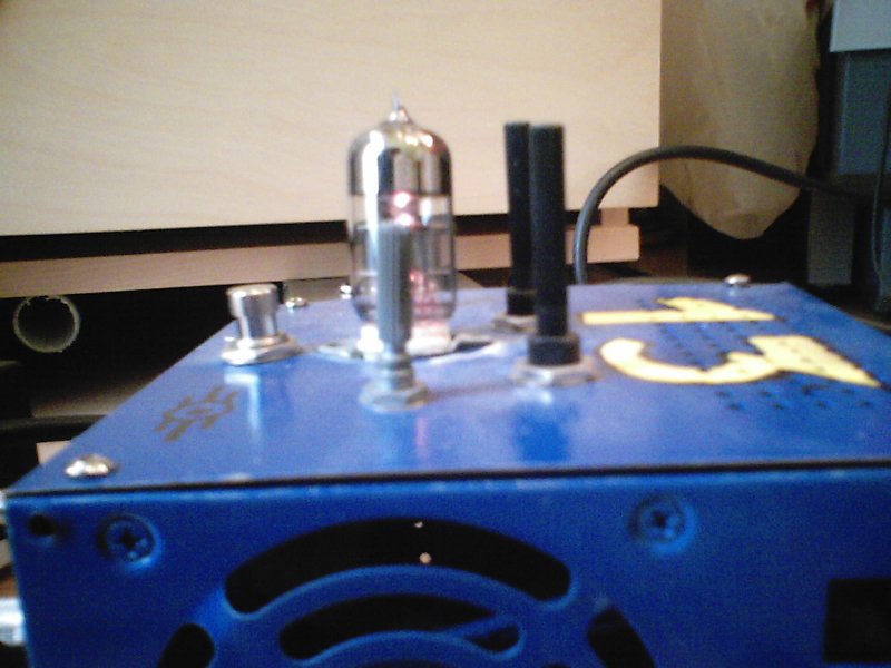

Hümhüm, ez így érdekes, én annó megépítettem ezt a kapcsit, nekem a végfok nem akart menni, mérd meg a cső minden pontját, mekkora fesz, áram esik rá ha tudod!, illetve pár képet tehetnél fel a kapcsolásról, meg a csőről befűtve! Ilyen pl a 12ax7 fűtve.(Lásd alant a képen!
(#) csoka69 válasza magitor hozzászólására (») Dec 12, 2009 /
hmmm, számgéptáp?
Én is építettem már bele.
Az én csövem halványabban világít sokkal...
Felül lehet látni egy keveset belőle.
Forrlyukas próbapanelre raktam... de szerintem lemondok róla....
110V Anódfeszt adok, az munkapontilag sokat változtat?
Mérd meg a fűtőszálon átfolyó áramot. 110V tényleg elég kevés neki, de ettől még szólnia kellene.

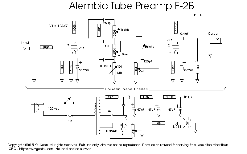

Én még mindég azt mondom: értelmes feszültség, 12ax7, lehetőleg valami jó, tung-sol, sovtek vagy groove tubes, ha tiszta kell egy is elég, trióda- tone stack- trióda az atom tisztához, trióda - trióda - tone stack a kráncshoz. ha meg ennél torzabb kell ,akkor mégegy cső, jcm800 2203-4 vagy mesa recto eleje, vagy valami engl előfokozat. Ezekkel érdemes próbálkozni, meg moddolgatni.

Ne haragudj meg, de ennek az előfoknak ,vagy nem is tudom minek, semmi értelme. Miért is nem építesz egy normális csöves előfokot? A netten annyit találsz amennyit csak akarsz! A végfok elé tehetsz pl. ilyet.
(#) ZSozsóó válasza jampi hozzászólására (») Dec 12, 2009 /
Ebben egyetértünk, én is ezt sugalmazom Az általad belinkelt kapcsinak szép tisztája lehet, kicsit talán túl is vezérelhető egy erősebb pickuppal (trióda- tone stack - trióda). Engl előfokozatokat is lehet nézegetni, bár elég sok hamis rajz van a neten róla. Az alembicnek, vagy hasonlónak tök jó ami már régebben említettem, 2db pár VA-s trafó "összeforgatva"...filléres projekt és tuti jó.
