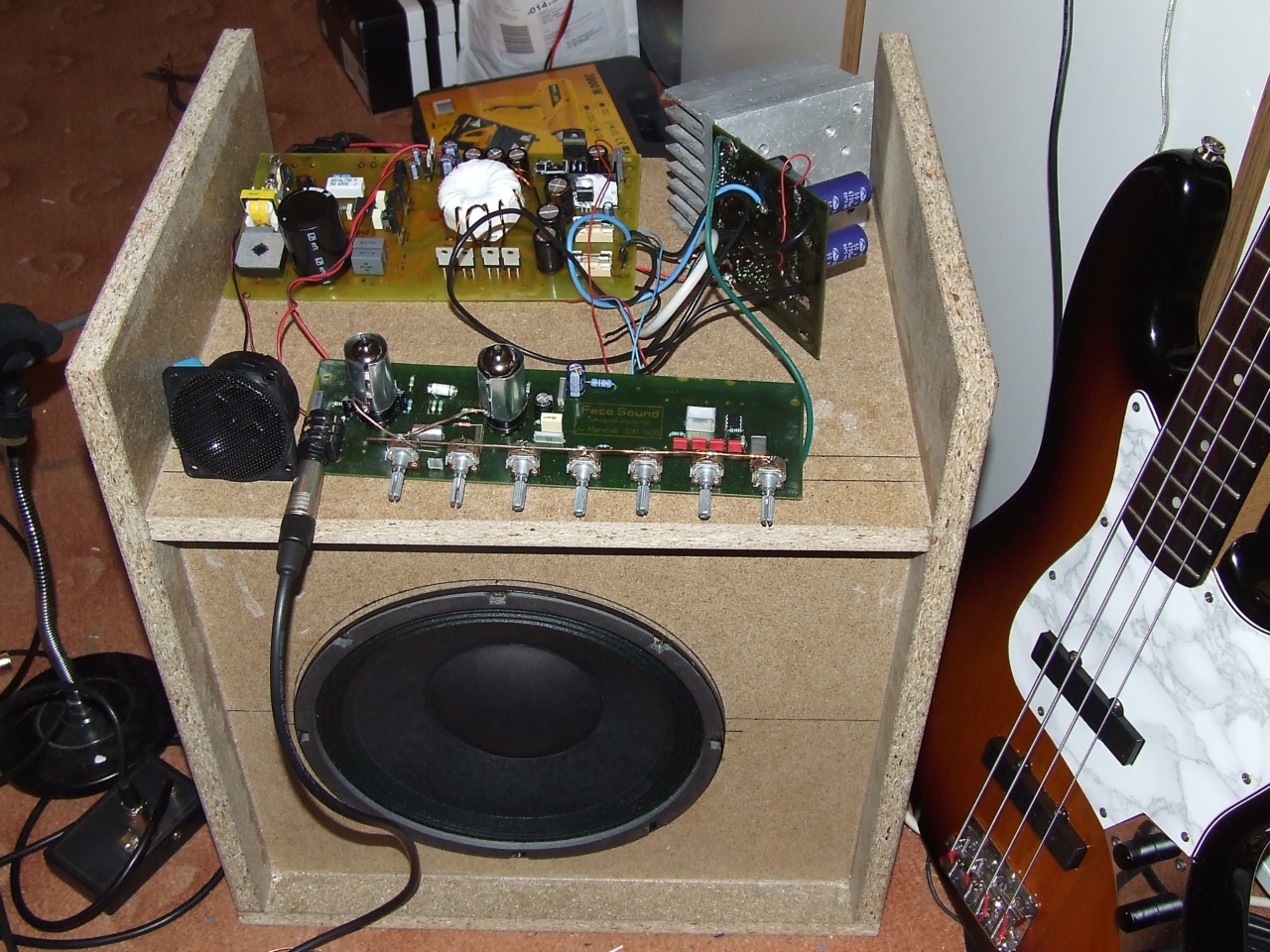

(#) Bassmester hozzászólása Feb 11, 2010 /
Na végre sikerült kiküszöbölnöm minden féle búgást és gerjedést a készülő erőlködőmön. Már úgy voltam vele, hogy csinálok egy Kreuzert, de végre jó lett a csöves. Árnyékolási és földproblémái voltak. Már csak be kell dobozolni és jöhet a dizájnolás. Nem tudnátok ajánlani valami használható piezó magast? Vettem egyet de elég borzalmas.
Így néz ki most:
(#) ZSozsóó válasza Bassmester hozzászólására (») Feb 11, 2010 /
Helllo!
Szuper, akkor sikerült úrrá lenni a búgásokon! Jól halad a cucc, piezóban sajna nem tudok semmi jót így hirtelen, nem volt még piezóra szükségem
További sok sikert a folytatáshoz!
Megyek vissza én is pákázni!

(#) magitor válasza Bassmester hozzászólására (») Feb 12, 2010 /
Hali, ezer bocs hogy belepoffantok, de mi a frásznak kell piezzó neked a basshoz? Tényleg én vagyok hülye de ha van már egy olyan hangszóród ami 5 kHz es felső határral rendelkezi, pl celeston nak ez a cuccam ami még elérhető árú szerintem Bővebben: Link
Ilyet spec halottam és hibátlan hangja van...Bocs ha sértő volnék!
(#) ZSozsóó válasza magitor hozzászólására (») Feb 12, 2010 /
Én sem értek igazán a bassgitár erősítőkhöz, de ha jól tudom, a legtöbb gyári ilyen erősítőn szokott lenni, ki/be kapcsolás opcióval piezo.
Nem nagyon játszottam basszusgitáron meg rendes basszus motyón sem, szóval nem tudom, de szerintem Bassmester elmondja nekünk.
Az 5kHz -es felső határ..Erről mindig az jut eszembe, mikor veszel egy hangdobozt és rá van írva 5Hz - 30kHz. És nem hazudnak! Sőt, írhatna 2Hz- től 100kHz- et is, mert ott is fog adni valamit. Csak mekkora intenzitással? Arról már nem szól a fáma. Szóval megnézel egy celestion v30, t75, greenback hangszórót pl, 5kHz-en már jópár decibelt esik az érzékenysége még az átlagoshoz képest is, nem a csúcshoz.
Nyilvánvalóan azért kell a piezo, hogy valamilyen szinten több magasunk legyen. Szerintem..Vagy a magas karaktere legyen más, mert egy ilyen lomha hsz nem fog túl karakteres magasat adni.
De szerintem elmondja majd Bassmester, hogy miért kell Személy szerint érdekelne a dolog
Zsolti

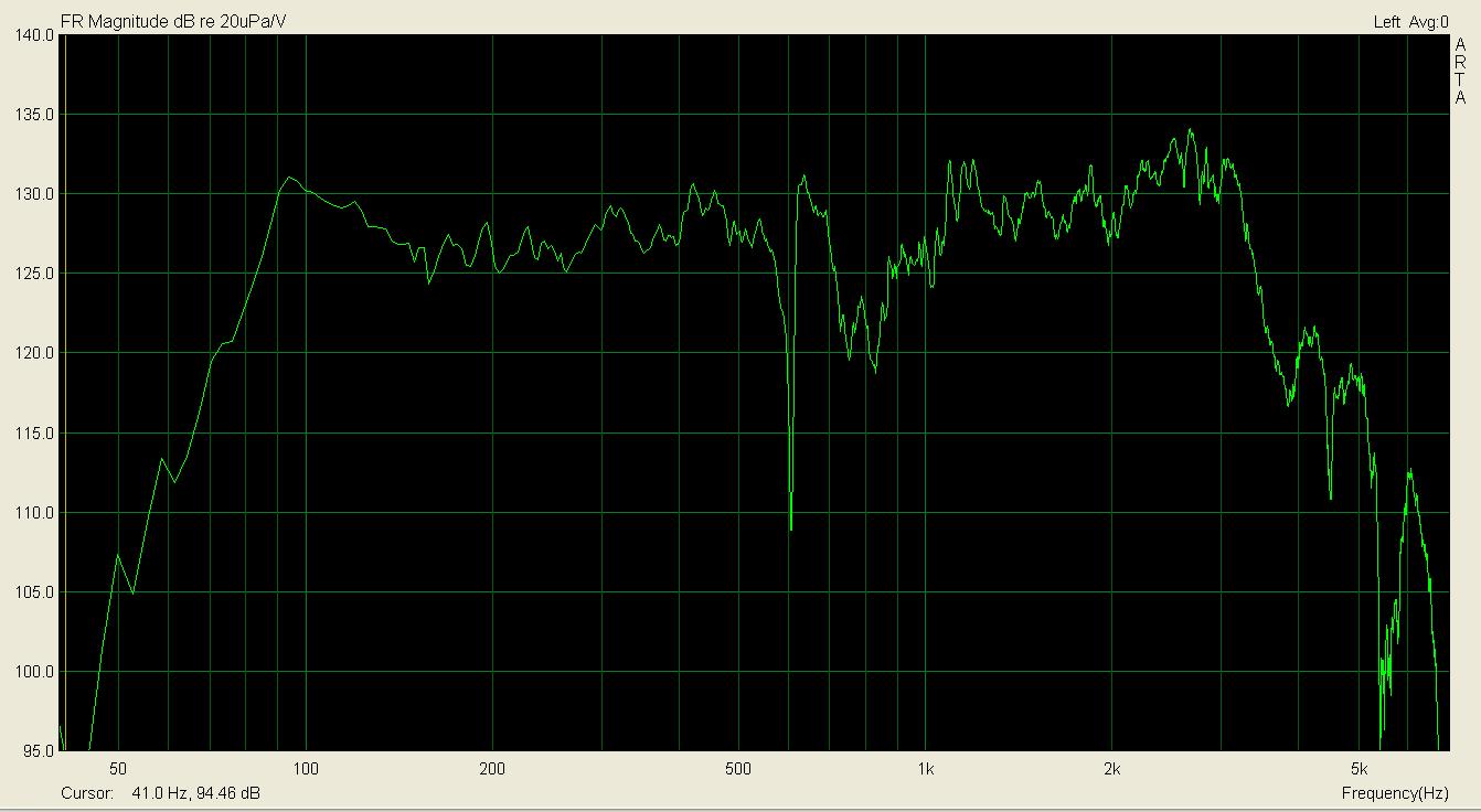

(#) Bassmester válasza magitor hozzászólására (») Feb 12, 2010 /
A vastag húrokon nem szólnak olyan intenzítással a magasabb harmónikusok, ezért ha nincs benne legalább egy piezó, akkor nem csilingel olyan szépen, niányzik az "attack" a magasból. Persze lehet ekúzni, de nem a végtelenségig, mivel az zajjal is jár. Szóval jó ha van benne legalább egy piezó. Ha jól van beállítva, akkor nem hallani ki nagyon, de valahogy érezni hogy van rendes teteje a hangnak.
Egyébként itt van az általam mért, valós átvitele a hangsugárzónak,(Eminence Beta-10A, 36liter, 57Hz, reflex) ebből is látszik, hogy kb 80Hz - 3,5 kHz között van az a tartomány, ahol megfelelően érzékeny a cucc.
