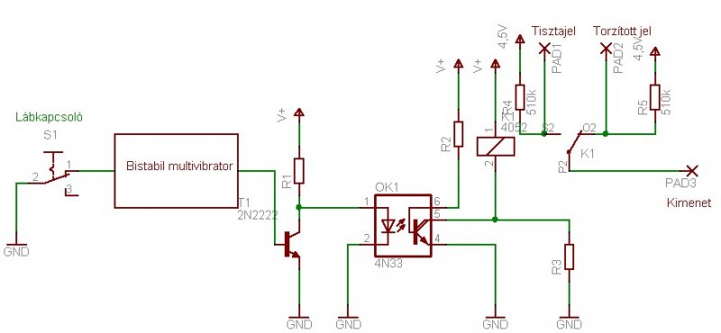

Mégegyszer köszi a kielégítő választ és brainstormingot. Nézegettem a kapcsolásod tinában, és ha DS analzíist futtatok rá, akkor a "Kimenetnél" neked 4,5 V van, amit nem értek, hogy kerül oda. Mindenesetre egy dologra rávilágítottál, mégpedig arra, hogy ha nem testelem az áramkört, megcseszhetem. No, neki fogok ugrani mégegyszer, csak adjon nekem az ég rá egy pár órát... meg idegrendszert...

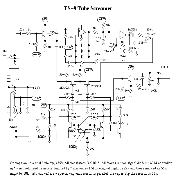

Egy ideje próbálkozom TS9 építésével- A tórzító és a hangszín szabályzó fokozat mindig elsőre és tökéletesen működött. Legelőszőr a gyári kapcsolást vettem alapúl.
Itt a kapcsolást két Fet és egy bistabil multivibrátor végzi. Ez a része egyáltalán nem működött illetve ha a kapcsoló tranzisztorok lábára feszültséget adtam akkor billentek át és ennek ellenére a FET-ek is folyamatosan nyitva voltak. A második próbálkozáskor ezt az oldalt hívtam segítségül a vibrátor tökéletesen átkapcsol még rossz minőségű kapcsoló esetén is, de a fet-ek nem voltak lezárva. A következőnél egy 4066-os analóg kapcsoló IC-t használtam ezze már simán működöt, örültem is mikor a szkópon láttam, de mikor élesben kipróbáltam elég komoly pukkanások kísérték a kapcsolást. Ekkor az elektronikus kapcsolót kidobtam és egy DPDT-t építettem be a helyére, ennél is jelentkezett ez az idegesítő hang effekt. Még elég kezdő vagyok elektronikában. Ha tudtok segíteni kérlek írjatok. Köszönöm

Köszönöm a választ :wave:, csatolom a kapcsolási rajzot, ez alapján már más a felállás? Itt az 510K ellenállás a FET -eken akkor nem csak a munka pont beállítást szolgálja hanem a potenciálra húzást is?
Arra nem tudsz orvosságot, hogy a FET- jeim miért nem kapcsolnak?
Az 510k az valóban arra szolgál, hogy előfeszítse a draint és a source- ot, hogy ahhoz képest kaphasson a gate vezérlő feszültséget. Elvileg, ha ez jól van összerakva, akkor mennie kell. Milyen jfetet alkalmaztál? Elvileg a gate elektródának kell helyen lennie, a drain source talán nem kritikus, de érdemes lenne szisztematikusan lepróbálni minden állást. Bár azért mondom, hogy nem lehet kritikus, mert mindkettő ugyanazon a potenciálon van, jfetnél meg nem lehet kitüntetett irányt így megadni a csatornán. Így elsőre nem tudom mi lehet a baja, gondolom a lábkiosztást ezerszer ellenőrizted, ott lehet még elcsúszni. Zsolti

Most nem jut eszembe milyet raktam bele a láb kiosztást nem ezerszer hanem 10^20 szer ellenőriztem. De ha van javaslatod hogy milyen FET használjak. A FET nem mehet tönkre ha rossz lábkiosztással szerelem be?

Elvileg nem. Ezek a fetek kinyírhatatlanok egy 9V os elemmel szerintem, bár mindent meg lehet oldani ![]() Én ide valami nagy Ugsoff-ú fetet tennék, mondjuk BF245 vagy 2n3819 pl. Azért is kérdeztem milyen a fet, nem -e "p" csatornás pl? Mert az bezavarhat! Optocsatolóval nem próbálkoztál? Vagy egy kis relével, takamisawa vagy rs hasonló? Azok jó dolgok és elég kis helyen el is férnek. Zsolti

Azt a pukkanást, amit átkapcsoláskor hallasz, az okozza, hogy a be- és kimeneti csatolókondik egyik lába a levegőben lóg, amikor megkerülöd az effektet. A bemenettel párhuzamosan rakj egy 1MOhmos ellenállatot és megszűnik.
Örülök, ha jó irányba mozdult el az effekt, ez külön öröm! Mellékelem akkor a módosítást pár észrevétellel, source ellenállással is lehet játszani, akár át is lehet blokkolni kondival, de 10k alatt nem nagyon kell szerintem ellenállással kísérletezni, mert gerjedni fog ,ha túl nagy a fokozat erősítése. Ugyanez érvényes a drain feszültségre, célszerű a féltáp felett maradni. A túl nagy erősítés nem jó, csak épp egy kicsi, hogy lehessen boost- olni a kedvenc beállításnál ![]() Átkapcsoláson még gondolkozok, a gain poti köre már megvan, de próbálok minél egyszerűbb megoldást kitalálni a fokozat ki/be iktatására, de félek a korrekt átkapcsoláshoz kell 2 váltó érintkező. De én a relét/optót szeretem, de törjétek ti is a fejeteket rajta, ha van kedvetek. Felette az eddigi moddolt kapcsolásom , értelem szerint bármelyik áramkörbe beiktatható ez a kis fokozat.Annyit még hozzátennék, érdemes a gain potit méréshez levenni, mert a kondenzátorok, meg a többi kiegészítő alkatrész kicsit megnehezítheti a korrekt mérést! Zsolti
Az optocsatolóval milyen hatást tudunk kikerülni. A relé oldalainál is kell gondolom használni a potenciálra húzást?
Optocsatolóval nem dolgoztam még vmi hasonlóra gondoltál:
Nem egészen erre, én LDR-re gondoltam, foto ellenállásra, aminek az ellenállása változik egy kicsi pár kOhm és egy nagy több MOhm ellenállás között, megvilágítástól függően, így lehet kapcsolóként alkalmazni. Relénél meg ugyanarra kell figyelni, mint a kapcsolónál. De ha már van taposókapcsolód, akkor építsd be az ellenállást, amit javasolt egy kolléga is a másik topikban és akkor meg kell nézni mi az ábra. Teljesen nem fog megszűnni a puffanás, az teljesen biztos, legalábbis mechanikus kapcsolásnál biztosan, csak csökkenhet. Fotoellenállással meg elég nagy valószínűséggel nem lesz puffanás, mert annak van egy pártíz-száz msecundumos éledési ideje ,szóval szigorúan véve nem kapcsol, hanem gyorsan "beúsztat". Ha pedig relével szeretnéd, akkor nem kell a bistabil, a kapcsolóval vezérelheted egyből a relét. Zsolti

Igen a fetek helyére, De gondolom mivel itt a kapcsoló oldalon szó szerint a levegőben lógott a csatoló kondenzátor, emiatt durranhatot. Szerintem is a kísérletezést folytatom a DPDT -vel, gondolom ezzel az elvel orvosolható a multivibratoros történet is. Egy elektronikus kapcsolót szívesebben alkalmaznék. Kb ugyan annyiba kerül, a munkát nem számolva.
