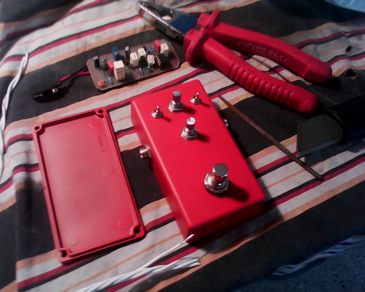

(#) kefe13 hozzászólása Feb 25, 2010 /
Csao.
Szép az erősítős Zsolti !
Nekem is volt ma időm mutyizni kicsit, elővettem a Thor nevű panelt dobozolni Már csak huzalozni kell.

(#) kefe13 válasza ZSozsóó hozzászólására (») Feb 26, 2010 /
Csao.
Behuzaloztam, működik, de valahogy irgalmatlan tápzajt szed az adapterről, elemmel nem zúg, érdekes, sem a gyári pedál sem a bugi nem zúg ilyen hangosan.
Hang majd később, hátha elhalgat a tápzaj

(#) rognork válasza kefe13 hozzászólására (») Feb 27, 2010 /
Hello
ez a piros doboz alu öntvény, vagy műanyag? Hol lehet ilyet szerezni?
(#) kefe13 válasza rognork hozzászólására (») Feb 27, 2010 /
Lomex, M60, vagy M61 vagy M62 műszertdoboz nememlékszem, alu, öntvény, jól kezelhető, megfizethető dobozka
