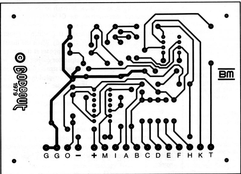

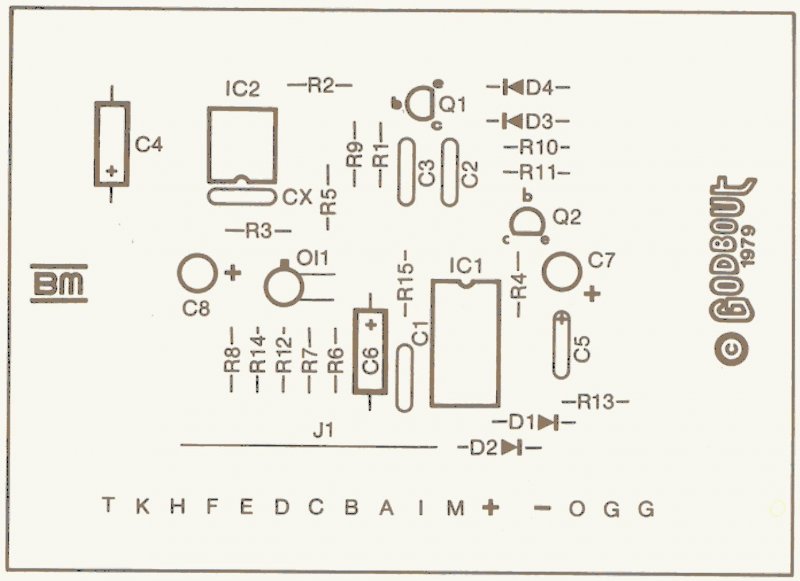

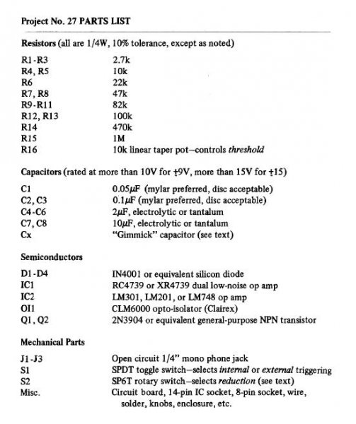

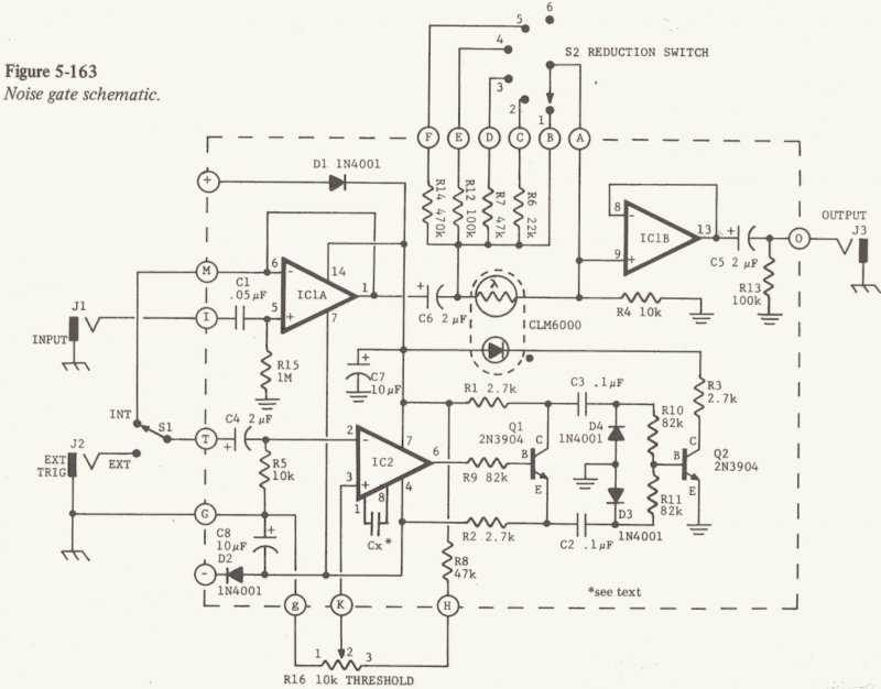

Énis találtam noise gate kapcsolát és van hozzá nyákterv is. Egy könyvben találtam aminek az a cime hogy Electronic Projects for Musicians.
az alkatrészlista lemaradt
Így működik az enyém is, de a szabályozó elektronikám kicsit összetettebb, meg prcecízebb az egyenirányítóm, de ez egy elég egyszerű megoldás. Ha pl a dr boogey -ba akarnátok betenni, akkor ne építsetek extra effektet, mint zajzár, hanem az egészet be a drb-be, úgy, hogy a bemeneti- meg kimeneti buffert lehagyjátok, az LDR-t bekötitek a tone stack elé (optoellenállás egyik lábal source, másik a tone stack) és annyi. C4-et meg lecsökkenteni 22nF-re, R5öt meg 1Megára pl és ráakasztani az első jfet drainjére és van egy beépített zajzár funksön. Csak tipp ![]() Zsolti
