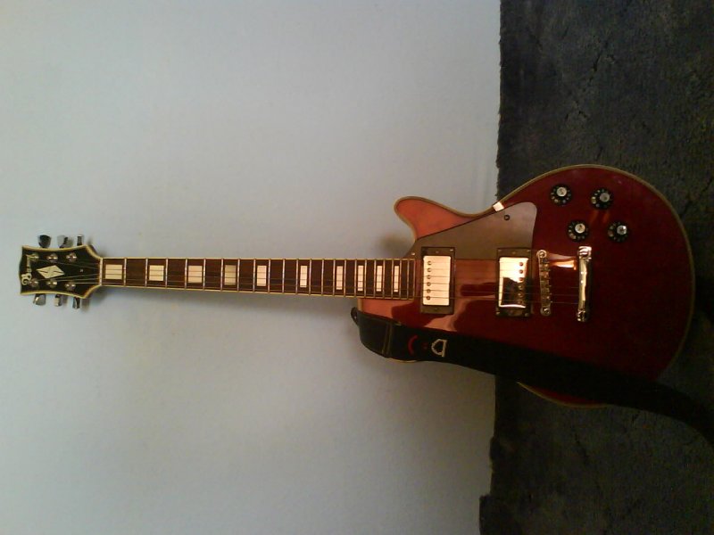

Én használtan vettem a mostani gitáromat, 20 éves Big Sound les paul, és teljesen megvagyok vele elégedve. Ugyanott vettem egy ugyancsak használt Marshall gyakorlókombót, és vele sincs semmi bajom, és lassacskán építgetem hozzá a nagyobb erősítőt. Innen vannak.De azért okosan nézz szét

55.000HUF nagyon féltem, hogy megéri-e, sajnáltam rá őszintén, de nem bántam meg, mert megérte!!!
Bordó színű, csodálatos, egy karc nincs rajta, nagyon vigyázhatott rá az előző tulajdonos/tulajdonosok, én is természetesen.

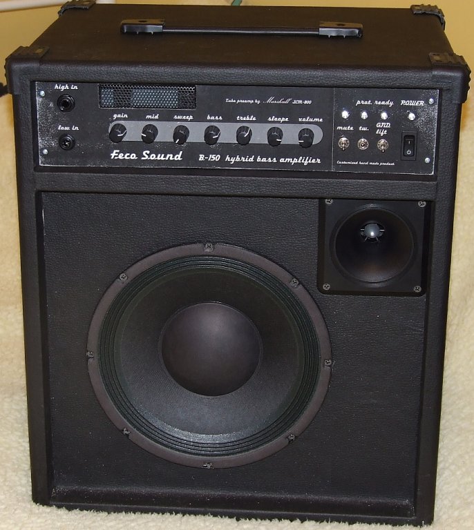

Nekem is hamarosan aktuális lesz egy 2Ux300-as, ezért már idejében tájékozódtam Készülget a kombó, kell még rácsot rakni az elejére, rá kéne csavarozni a sarkokat és a hordfülét, és egy frankó fóliát is kéne csináltatnom az előlapra mert jelenleg egy sima nyomtatott papír van ráragasztva. Most itthon van a fenderem is, végre rendesen össze tudtam hasonlítani őket, egymás mellett. Jó lesz a kicsike Így néz ki jelenleg:

Csúcsízléses! 10/10! GRATULA!

Nagyon szép készülék, gratulálok !

Jól néz ki a cuccosod!
Köszönök minden elismerést
Majd azért még egyszer "eldicsekszem" vele, ha sikerül végre teljesen kész állapotba hoznom.
Te vagy az Ász!
Félelmetes tempóban készülnek a cuccaid, az enyém meg csak döcög Sajna ihlet hiányom van az előlappal kapcsolatban. Mindegy, a doboz még úgy is bőrözésen van.Jó lenne nekünk is egy találkozó, ahol megleshetnénk egymás cuccait, hangmesteren szerveznek ilyet, remélem most áprilisban eljutok mesteremmel, a szakma nagy neveinek a cuccai mellett majd megjelenik az én kis tróger gépem is talán...Még egyszer gratula, tényleg csúcs ízléses! Kérdésem a legnagyobb alázattal, elárulod a betűtípust, amivel feliratoztad az előlapot? nagyon megtetszett, szeretném én is ezzel gravíroztatni az előlapomat. Persze csak ,ha nem titok ![]() Zsolti

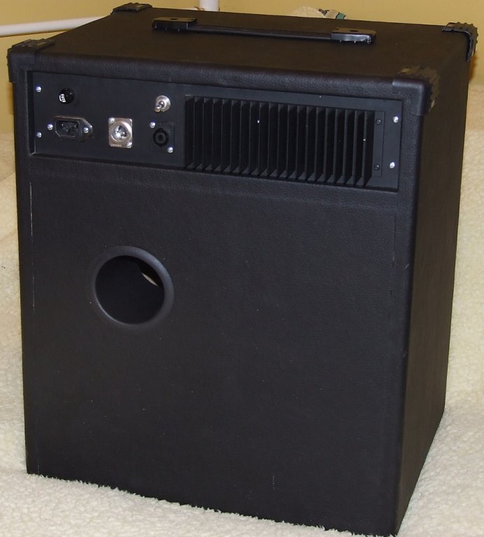

Hát köszi mégegyszer, örülök hogy ekkora tetszést nyert a cuccos. A fotón lévő betűtipus, azt hiszem talán "Magneto", de lehet hogy valami más retro betű. Majd a "munkagépemen" megnézem hogy pontosan micsoda. Ha kell, akkor @-ben tudnék esetleg küldeni néhány hasonló stílusú betűt. Szerintem inkább döcögős tempóban építs, mint hogy elkapkodd a munkát Sajna nekem is most szúrt csak szemet, hogy hosszú lett a kombó fiókja és hátul kilóg a borda a síkból :csodalk: (eredetileg ventillátorosra terveztem, belső bordával) ... szedhetem szét, eshetek neki a flex-szel, rámegy pluszban minimum három szabad órám ... szóval semmit nem érdemes elsietni.
Hinnye de szép lett!
És jól muzsikál a 7294 a kapcsi tápról? A magasad piezo, avagy tölcséres dóm?
Köszi! Igen, nagyon jól szól a kapcsitápról, a tápzajt nem ismeri. Egy tök kommersz 800 Ft-os piezó van benne (jobb híjján), 3,3 µF -os kondival és 10 Ohm/5W ellenállással van leváltva. Bass-gitárhoz ez is megfelelő, a jelentősége csupán annyi, hogy jobban hallatszik a húrok csengése. A piezó egyébként az előlapon ki/be kapcsolható.
Megnéztem a betűt. "Fleeting MF" a neve, de sok hozzá hasonló van.
