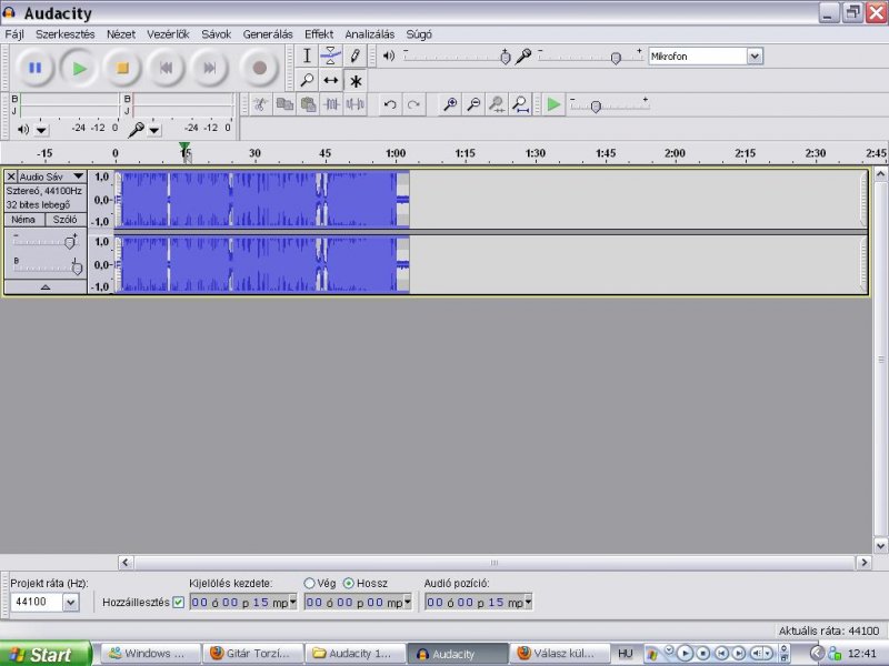

(#) csoka69 válasza ZSozsóó hozzászólására (») Ápr 10, 2010 /
Már raktam volna eddig is, de sajnos kölcsönben van a mikrofonom, de talán valami progim van itt, amivel vonalból föl lehet venni, megpróbálom.
(#) csoka69 válasza csoka69 hozzászólására (») Ápr 10, 2010 /
Megvan, audacity a progi neve, csak az a bajom, hogy amit fölvettem, nem akarja lejátszani... hiába nyomom a play gombot...
(#) ZSozsóó válasza csoka69 hozzászólására (») Ápr 10, 2010 /
Nem ismerem a programot, de szerintem mentsd el wav ba vagy mp3 ba és próbáld úgy lejátszani!
nem tudom lementeni, nincsen semmi amit engedne...megpróbálom valami másik progival, neked mi van?
(#) karpi válasza csoka69 hozzászólására (») Ápr 10, 2010 /
A''cursor'' mozog/halad? A csatornán (Track) kirajzolja a hanghullámokat?.Ha nem hallatszik a hang ,akkor nincs kiszelektálva a hangkártya stb ''device''. A ''Tool''--''Option'''vagy ''Preferences'' -ben megkeresni Device order,Device poperties...és megnézni hogy a ''Play option '' ki van e választva és engedélyezve van e a megfelelö kimenetre .Nézd meg hogy engedélyezve van e a hang a kimenet felé .Ott az a sok gomb a visszahalgatás monitorizálaskor talán le kell nyomnva legyen a ''hangszoro'' ikon.
Valamint egyeztetni/kiválasztani a Record/Play formátumot pld.48KHz/16bit .
Van minden programnak Help es Tutorial-ja abban el kel olvasni figyelmessen a Record és a Playback-röl szoló részt.
Mentsd ki ''Mixdown '' vagy és ''Save As ''.-a ''wave''-formátumba 44.1KHz(vagy 48KHz) /16 bit és le kell tudja játszani a WMP .
(#) csoka69 válasza karpi hozzászólására (») Ápr 10, 2010 /
Nem mozog amikor elindítom, de már rajta vagyok, pont ott keresgélek, még szerencse, hogy magyar.

(#) csoka69 hozzászólása Ápr 10, 2010 /
Na megvan a hang, még meg kell szokjam ezt a programot, most vettem vele föl először...
nagyon le kellett vegyem a gaint is, meg a hangerőt is, mert nagyon túlvezérelte a hangkártyámat, valahogy segítek majd rajta...Vagy ha más nem, ha megvan a mikofon fölveszem úgy... az a kis pattogás/recsegés néha az amúgy is benne van, szerinted mitől? amikor a hangszedő fedlapjához hozzáérek akkor pattog egyet, de ha a húrokhoz akkor nem...
9hónapja fogtam először gitárt a kezemben, a hang a lényeg
csoka2010.wav
