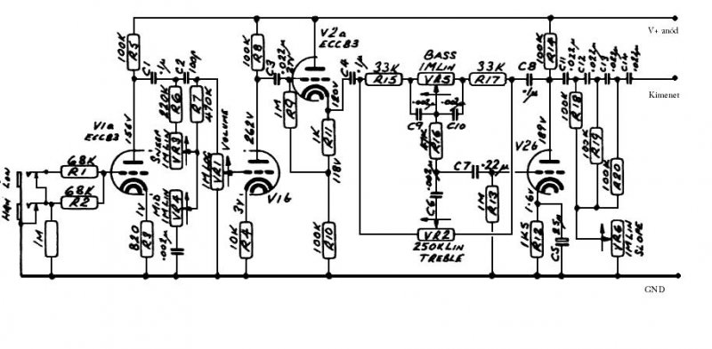

Éppen tervezgetem a JCM-800 Bass-nak a nyákját. Szerinted hogyan lehetne a legjobban illeszteni a TDA véghez? A sweep és a slope potik mit állítanak ezen? Íme a rajz azon része amit megépítek:

Szerintem nem kell túlreagálni, a végére egy nagyobb impedanciás osztó, 1:10/1:100 aztán valami buffer IC -vel vagy jFettel pl. és innen mehet a végre. Osztót akkorára kellene méretezni, hogy max vol állásnál legyen a maximlis kivezérlés kb. Valahogy így csinálnám. A slope ha jól látom hatástalanítja valamilyen szinten azokat az egymás után kapcsolt felüláteresztőket, tehát a hang "alját" tudod vele adjusztálni. A sweep meg ha jól látom a középszabályozó "frekvenciáját" tudja tologatni. Zsolti
A sweep poti úgy tűnik, a közép szabályzás tartományát állítja.
A slope egy nagy meredekségű szabályozható felüláteresztő szűrő. Érdekes a "lepke" hangszínszabályzó, gitárerősítőkben ritkán használják (aktív). Én csináltam már pár erősítőt csöves előfokkal és tda7294-el, igazából semmi extra nincs az illesztésben, csak a kimeneti jelet le kell ostani úgy, hogy ne lépje túl az ic névleges kivezérléséhez szükséges jelszintet. Ez max. 1Vpp körül lehet, érdemes az előfok kimenetét szkóppal mérni és a mért jelszintet megfelelő mértékben leosztani. Az ic feszültségerősítése a visszacsatolással állítható. Van itt egy adatlap is: http://www.datasheetcatalog.org/datasheet2/a/0scgel8exqr094jlw9qfjx...3y.pdf U.i.: Most látom, hogy közben megelőztél a válasszal...

Ezt az osztós bufferes dolgot le tudnád rajzolni? Már csak azért nehogy félreértsek valamit. A slope-ot szerintem kihagyom, ha csak ennyit tud
Kb így gondoltam, értelem szerint a jfetesnél van a referencia feszültséges megoldás. Az alkalmazható az IC-s nél is, ha nem lenne +/-, de gondolom a végfokozat miatt megoldható. Célszerű az áramkört a legközelebb elhelyezni a csöves fokozathoz, a buffer kimenete így már kis impedanciás lesz, nem lesz érzékeny pont, könnyű vele bánni, mehet rá az árnyékolt, nem lesz vele baj, tehát a végfokozathoz fizikailag a kanóc a bufferről menjen. A kimeneten a kicsatoló kondi 1uf -es wima, vagy ennél nagyobb, ez függ is az ellenállástól a föld felé, 10kOhmmal a -3dB-s pont kb így 15-6Hz nél lesz. A slope-ot én betenném, vagy max úgy tervezni a panelt, hogy 2 pöttyöt ott hagyni aztán vagy ákötöd, vagy beteszed a potit. Ki kell kísérletezni. Zsolti
Köszi, így már konkrét a dolog
A slope-pal kapcsolatban igazad van, jó az bele, pl nagy hangerőn ha tulságosan libegne a hsz, akkor le lehessen kapni az aljáról a 30-40 Hz-eket Az 1 µF-ban miért fontos a Wima? Van itthon 1µF/63V MKP-m és 1 µF/250V -os ERO MKP böszmenagy hangváltókondim. Gondolom, hogy az előbbi is megteszi. Ugye?

Hógyne, még talán jobb is, csak azért írtam, hogy ne elkó, de gondolom ilyen vétket úgysem tettél volna bele ![]() De ha van valami tolerálható méretű tantál vagy hasonló elkónál azért jobb alkatrész az is mehet bele, µF es tartományban legyen szerintem, az értéke nem kritikus. Zsolti
