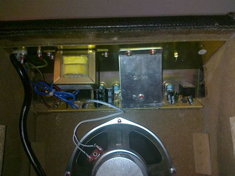

Most szedtem szét és fényképeztem le a belsejét , nem tudom mennyit segít vagy ér-e egyáltalán valamit hogy felteszem , de hátha .
Nagyjából az van benne, amire számítottam. Picike trafó, 1A-es Graetz, minimális puffer. A végfoka gondolom hogy TDA 2030, vagy valami hasonló. Hely az van benne (az aljában) egy új tápnak és egy izmos 7294-es végfoknak.
