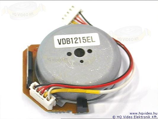

Helló!
Segítséget szeretnék kérni egy videó motor meghajtásával kapcsolatban.
A következő képpen néz ki: linkLink
Azzal a kis eltéréssel, hogy az enyémen a csatlakozó csak 5 tűs, de az IC amit írnak az ugyanaz( M51721SL), a pólusok száma is megeggyezik, gyakorlatilag nem találni hozzá leírást, a google minden rohadt oldalt megtalál, ahol az van kiírva, hogy nincsen ilyen az adatbázisban, de semmi eredmény...
Kép találatoknál már van érdekesség: Link
De ezzel sem vagyok sokkal beljebb, a rajzon szereplő két IC-ről szintén semmit nem találni, és nem tudom mi rajta a PG és az FG jelölésű téma, az FG valószínűleg frekvenciával kapcsolatos, annyit sikerül kivennem egy oldalon, de hogy mire jó, azt nem tudom. Azt látom, hogy a CONT tüskén mehet az alapjele a motornak.
Szerintetek a rajz alapján (mivel az FG-re és a PG-re is az van írva, hogy OUT) elég lehet, ha csak tápot, és alapjelet adok neki?
(#) Last_Scout válasza Last_Scout hozzászólására (») Aug 25, 2008 /
Hm érdekes... a rajz amit csatoltam felejtős...
Újból megnézve a nyákot, a csatlakozó 5 tüskéjéből 2 kapásból a kis fekete gumicukorhoz megy, ami egy tekercs, és a forgórész oldalán lévő 2 kis mágnes izgatja.
Szóval szerintem az a rész csak arra van, hogy tudja a videó, hogy mikor kezdi olvasni a fej a szalagot... ugyhogy marad 3 tüske, amiből kettő biztos, hogy táp és föld, de vajon az alapjel is biztos?
(#) Ricsi89 válasza Last_Scout hozzászólására (») Aug 25, 2008 / 4
helló
Valahogy így néz ki a fej? Ha igen akkor könnyű bekötni. Fekete GND, piros a táp, a narancsra meg egy 100kOhm-os ellenállással tápot kell adni és mennie kell. Nekem is van egy ilyen IC-vel megáldott fejmotorom, de azon még engedélyező bemenet is van. Azt még nehezebb volt beüzemelni, de megy. Ha kérdésed van írj.
Üdv: Ricsi
(#) Last_Scout válasza Ricsi89 hozzászólására (») Aug 25, 2008 /
Pöpec... és szerinted a lábkiosztás is stimmel? csakmert nekem nincsen zsinór hozzá...
Most nincsen előttem egyébként, de jónak tűnik, mert a fekete burkolatú tekercs melletti két láb megy a tekercshez, amiről nem írtál semmit... ugyhogy ha lesz kis időm ki is próbálom
Szerintem ugyanaz a lábkiosztás is. Nem hiszem hogy variáltak volna.
Szerk.: Az a kis tekercshez menő vezeték nem számít semmit. Csak a vezérlő panelnek küld infót a fordulatról.

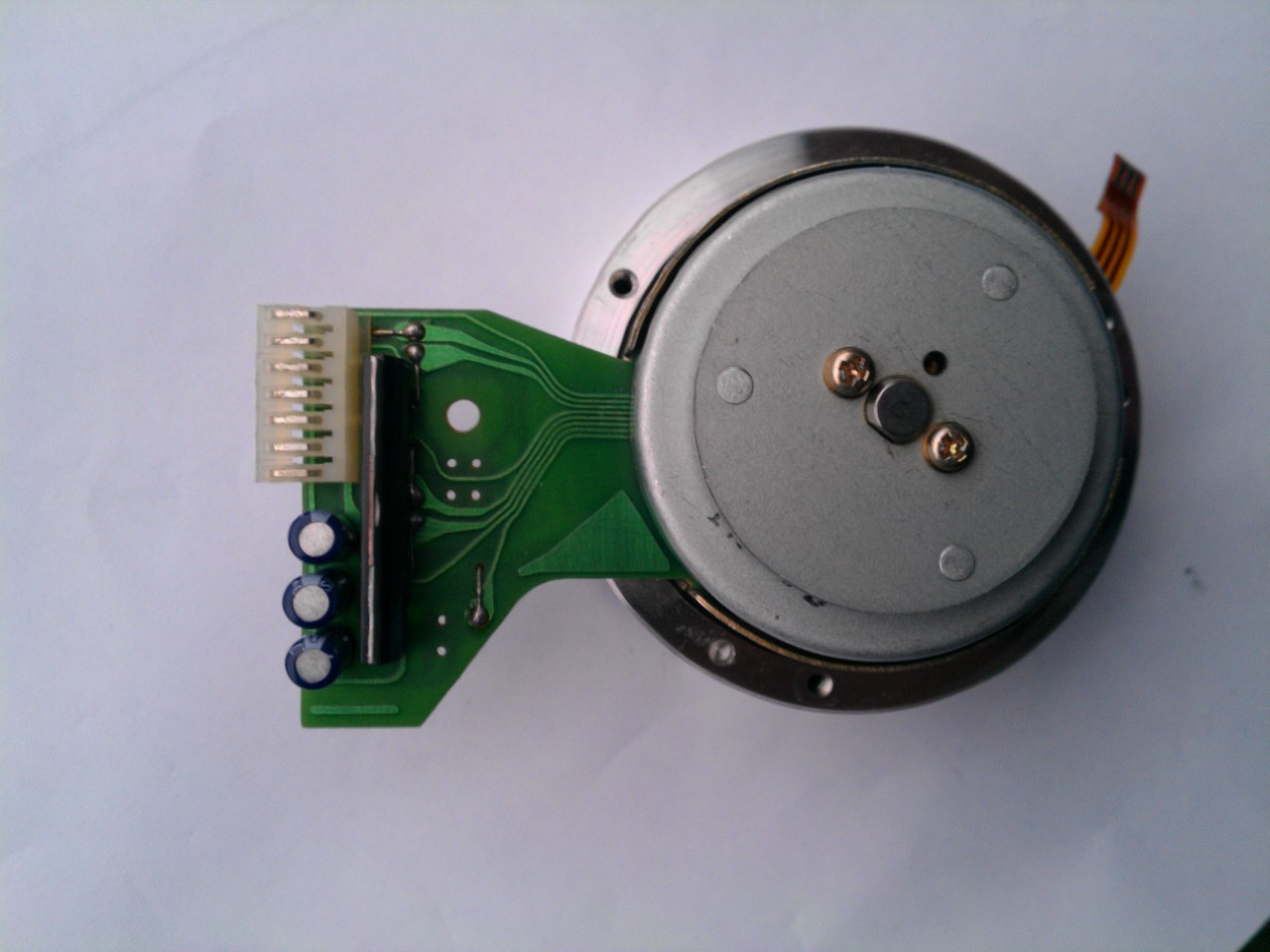

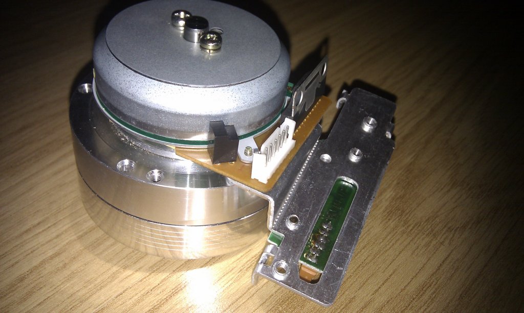

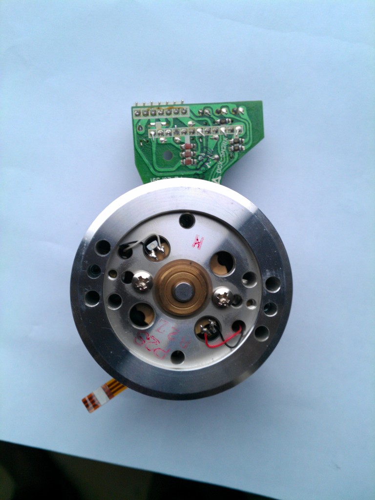

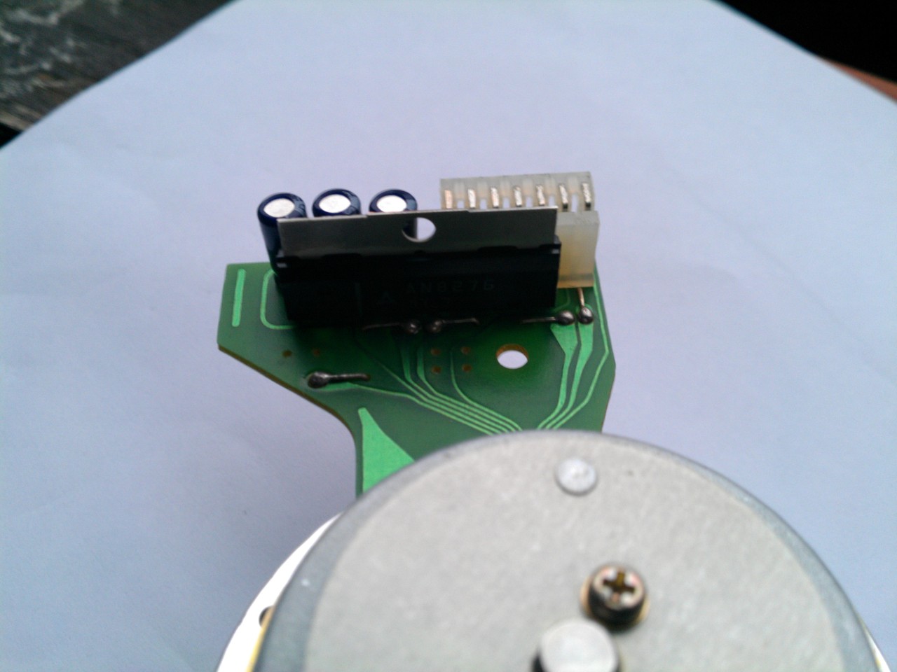

(#) zsenipocok hozzászólása Nov 9, 2014 /
Tisztelt Fórumozók!
Tudom, a mellékelt képeken nem egy GoldStar videófej látható, de igazság szerint fogalmam sincs milyen gyártmány, ezért külön „fogalmam sincs” nevű témát nem szerettem volna nyitni. Amúgy a fej egy NEC N-9054G videóból lett kiszerelve, ha jók az értesüléseim.
Azt gondoltam, valami életet kellene bele vinni, hogy legalább egy Propeller Clock óraként újra életre kelhessen.
Nos, ez magamtól nem sikerült. A nyákon van egy alkatrész, amit nem tudok beazonosítani, valamint nem tudom, mi célt szolgál. A fekete (továbbiakban: valami) AN 8276 8T. 7 van írva. Továbbiakban található rajt még 3 db elko 4.7µF/50V, pár SMD alkatrész.
Annyit gondoltam magamtól, hogy az Elkoktól kiindulva a +/- láb kivezetésekre valamilyen feszültséget adok, hátha történik valami. Annyi történt, hogy a fekete valami melegedett. Szóval, ez nem jött be.
Szeretném megkérdezni, hogy valaki tudna-e segíteni nekem ebben, hogy hogyan tudnám életre kelteni? Ismeri-e valaki azt a valamit? Vagy egyszerűen ugorjak át minden alkatrészt és próbáljak meg közvetlenül feszültséget adni a motornak?
Segítséget előre is köszönöm!
(#) kadarist válasza zsenipocok hozzászólására (») Nov 9, 2014 /
Annak az IC-nek nézd meg még egyszer a típusát!
(#) zsenipocok válasza kadarist hozzászólására (») Nov 9, 2014 /
Már többször megnéztem. AN8276, alatta 8T. 7 (12 lábú). Próbáltam keresni az interneten, de még hasonlót sem találtam.
