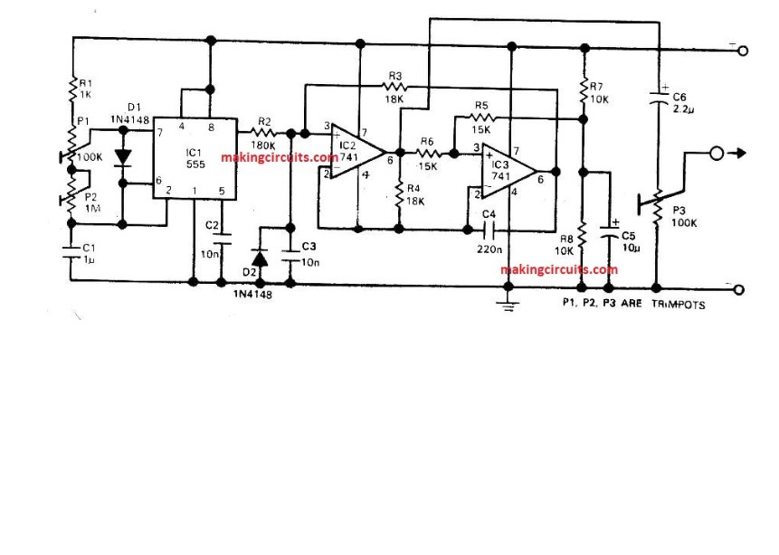

Sajnos nincs ,ez ugy 30 eve volt ,hehe .Nem volt tul nagy doboz kb. akkora mint egy merevlemez csak kb. a felevel magasabb lehetett a doboz .A benne levo alkatreszek kenyelmessen belefertek .A rugo az alapi lapra volt szerelve "lefektetve " viszintes sikba a spiral a vegain egy egy kiallo csavarral rogzitve egy kis tavolsagra a laptol ,szoval hogy szbadon zengjen.
Gondolom tudod olyan lapos acel - pant rugo mint az ami az orat mukodteti csak sokkal szelesebb pant egy par menet spiralisan
Tenyleg a BimBam csengo ugyanaz tulajdonkeppen .Hat az is elegge kicsi dobozka es tulajdonkeppen az akusztikus rezonator miatt nagy .Szoval mint gitarnal ha nem kell akusztikussan is szoljon lehet tomor deszkabol .Tehat nem kell nagy doboz csak .Gondolom az "alaplap" , amire a rugo van szerelve , megfelelo merevsege lenne fontos hogy ne csillapitsa a szep hosszu lecsengesi idot . A hozzászólás módosítva: Feb 21, 2013
Köszönöm. Nekem is van itthon két olcsó bim-bamm. Már unom a hangjukat - lehet, hogy gong lesz belőle?
Érdekelne, hogy a topic indítóját érdekli-e még a dolog, vagy már jó régen megoldotta
Szerintem nézd meg a SAB0600 IC-t. Vannak rokonai. Egyszerűbb, mint egy tranzisztoros áramkörrel kísérletezni.
Egyszerűbb , az lehet, de hogy a gong hanghoz köze nincs amit produkál, az biztos!
Egyébként tényleg fantasztikus ötlet egy régi ingaóra acélspirálját meghangszedőzni!
Ha valami eredetin fog szólni, akkor az az lesz.

Az inerneten leltem EZT a rajzot amit szeretnék meg épiteni, rá vetne valaki egy pillantást, hogy ez az áramkör müködő képes lehet?, valamint még az érdekelne hogy a 741-es müveletü erősitőt helyettesithetem Tl071-el vagy pld NE5534-el?. A hozzászólás módosítva: Márc 4, 2024
