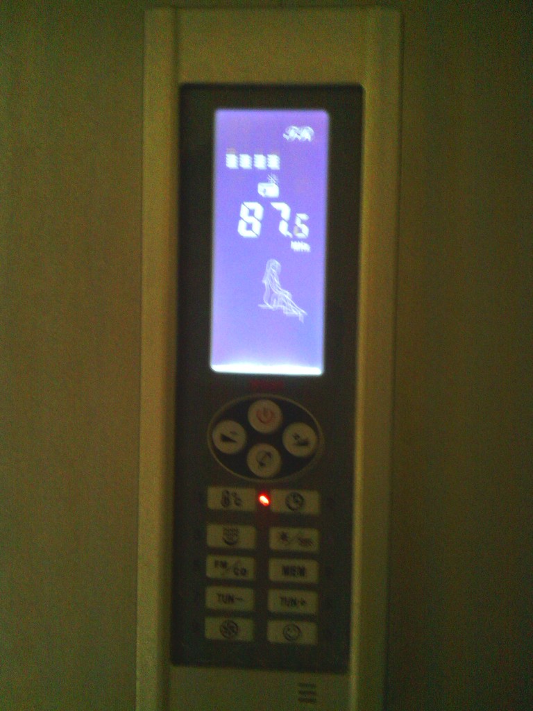

Egy gőzkabinba (gyárilag) beépített rádiója egyszer csak (6év) után elhalhatott. Van sáv keresője ami csak fut és fut nem talál adókat. 10 tárolási lehetőség van, az azokon beállított adók egyike sem szólal meg és az equalizer sem mozdul. Csatorna váltáskor mindig végigszalad az equalizer. A hangszóró pattog ha emelem vagy csökkentem a hangerőt, minden rendben vele. Mi történhetett a rádióval? Aki tud esetleg segíteni kérem tegye meg.

Szerintem beázhatott, vagy lecsapódott benne a pára. Azért ilyen későn, mert most repedhetett meg valahol a vízzáró burkolat, vagy a nyomógombok valamelyike. Szétszedés, tiszta alkoholos átmosás, szárítás után lehetne azt megmondani biztosan, de egy ilyen nedves helyen ez a legkézenfekvőbb, és a leggyakoribb hibalehetőség. Vagy még mindig vizes belül, vagy a beázás miatti sókicsapódás okoz benne zárlatot, esetleg eloxidálódhatott annyira a panel, hogy valahol megszakadt.
Ez esetben javaslom az elázott mobiltelefon javításra keresni itt is és az interneten is...
Minden más tökéletesen működik. A beázás, zárlat szerintem minden mást is tönkre tenne. Csak a rádió menne benne tönkre?
Az antenna csatlakozója nem húzódott ki? Ilyen banális történetre is gondolni kell.
Köszönöm de sajnos nem.
Akkor meg elromlott.
