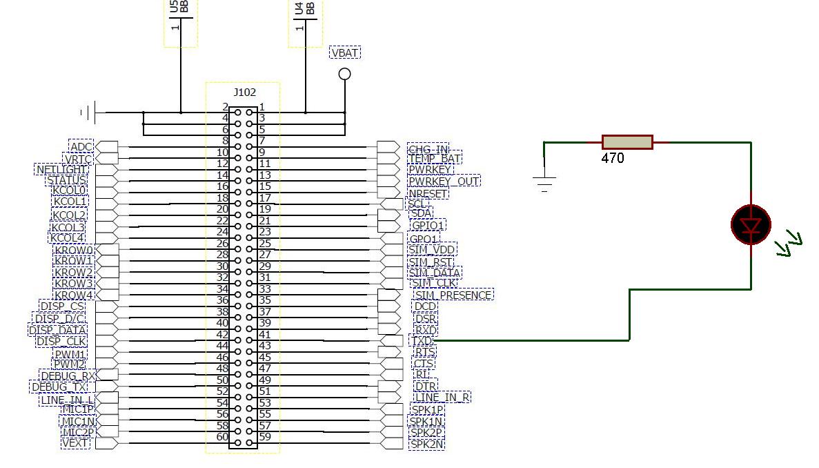

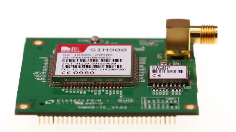

(#) evenger válasza ciw hozzászólására (») Aug 24, 2011 /
Örök hála ciw- nek, sikerült hozzájutnom egy "SIM08-TE" elnevezésű kütyühöz. Ez egy kombinált kis cucc, ami tartalmaz gsm, illetve gps egységet is. A panel alján van egy 60 pinből álló tüskesor. A kütyü elvileg képes rs232 adatátvitelre.
Na és itt jön az én problémám. Az lenne a kérdésem hogy van- e valaki, aki foglalkozott már hasonló jószágokkal? Akár anyagi juttatások fejében is, tudna nekem segíteni valaki kibogozni hogy hogyan lehetne készíteni egy "kapcsolást" ami gép soros portjára illeszthető? Csatolok néhány képet, hogy látszódjon a problematika. Minden segítséget előre is nagyon szépen köszönök!
(#) Ricsi89 válasza evenger hozzászólására (») Aug 24, 2011 /
Ott van minden a lábkiosztásnál. TxD, RxD a soros vonal két kivezetése(no meg ott a többi is, ami egyszerű kommunikációhoz nem kell). Az adatlapját érdemes átnézni, benne kell lenni mindennek. Kommunikálni pedig AT parancsokkal kell. Ehhez kell majd neked még egy soros illesztő áramkör pl MAX3232 IC. Ennek is az adatlapján ott van a rajz, meg minden.

(#) zenetom válasza evenger hozzászólására (») Aug 24, 2011 /
Tégy a modul testje, és a TXD lába közé egy előtét ellenállással egy LED-et, úgy, hogy a LED anódja(!) a test felé nézzen. Ha világít, ill villog a LED, akkor szerintem valószínűleg nem kell szintillesztő IC a PC-hez.

(#) evenger válasza zenetom hozzászólására (») Aug 24, 2011 /
egy ismerősnek van egy ilyen kártyája és azt mondta az van ráírva: SP3238EEA
Kell az illesztés. Ez is azt csinálja, mint a MAX3232.
Ha a modulnak csak a TXD lábát kötöd össze a PC-vel (tehát az általad csatolt rajz alapján a 41. lábat a soros port 2. lábával), meg a testeket, akkor nem teszel semmiben sem kárt.
De jobb a békesség, inkább használd a MAX3232 szintillesztőt.
