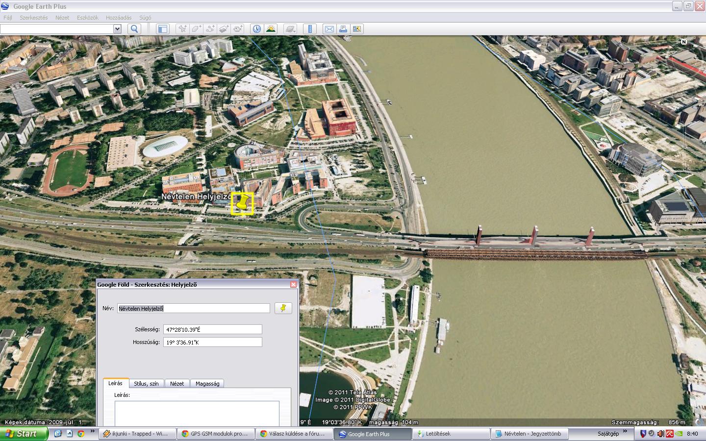

Tegnap ért egy kis sikerélmény, mert kaptam kölcsönbe egy fejlesztő panelt hozzá. Bekapcsoltam és persze nem működött. Aztán nyomogattam és elindult. Úgy tűnik hogy miután tápot kap, még egyszer hosszan le kell nyomni a power gombot, mert a két chip közül (gps- gsm) nem mindegy hogy melyik indul el először és ha csak simán rákapcsolja az ember a tápot, akkor nem megy... Ezt mondjuk nem tudom még hogy hogyan fogom megoldani pcre kötve, de mire oda jutok szerintem még írok ide néhányszor...
Viszont a tegnapi teszt során is feltűnt valami. Az antennát (gyári) kitettem az ablakba, at parancsokkal élesztettem a gps- t, majd a debug porton el is kezdtek érkezni az adatok. Már örülni is kezdtem volna, csak hát mondhatni nem teljesen volt pontos a gps. Mondhatni hogy a kontinenset eltalálta, de a többi már nem annyira stimmel. Jó 100 km- el odébb tette a helyzetemet google maps szerint... Én Budán, a Lágymányosi híd környékén próbálkoztam, de maps kicsit más mutat ezekkel a koordinátákkal. Van netán valami ötletetek hogy mi lehet a gáz?
Az output:
$GPGGA,155228.000,4728.167911,N,01903.613158,E,1,9,0.81,135.122,M,41.059,M,,*59
$GPGLL,4728.167911,N,01903.613158,E,155228.000,A,A*53
$GPGSA,A,3,21,16,06,18,29,03,31,22,05,,,,1.12,0.81,0.77*0D
$GPGSV,4,1,13,21,83,097,27,16,46,303,28,06,39,289,18,18,34,148,47*74
$GPGSV,4,2,13,29,32,093,29,03,23,290,18,31,09,217,46,22,08,179,48*70
$GPGSV,4,3,13,05,06,031,19,09,02,150,,25,02,150,,30,02,154,*7A
$GPGSV,4,4,13,26,00,060,*49
$GPRMC,155228.000,A,4728.167911,N,01903.613158,E,0.000,358,240811,,,A*7A
$GPVTG,358,T,,M,0.000,N,0.000,K,A*1D
$GPZDA,155228.000,24,08,2011,,*53

Szerintem valamit elszámoltál, a GPS koordináta adatok szerintem jók.
Nézzük a "RMC" sort:
Ebből a szélességi fok:
47 28. 16 79 11
m1=16*0,6=9,6
m2=0,79
m3=0,0011
47° 28' m1+m2+m3" = 47°28' 10.39011"
Az ez utáni "N" betű (North), azt jelenti, hogy az északi félgömbön vagy.
Hosszúsági fok:
019 03. 61 31 58
m1=61*0,6=36,6
m2=0,31
m3=0,0058
19°3' m1+m2+m3" = 19°3'36,9158"
Az ez utáni "E" (East), keleti hosszúsági fokot jelöl.
Így beírva Google Earthbe nekem a csatolt képet adta.

(#) evenger válasza zenetom hozzászólására (») Aug 25, 2011 /
Akkor lehet hogy mégis stimmel
Köszönöm szépen! Én valóban máshogy próbálkoztam!
