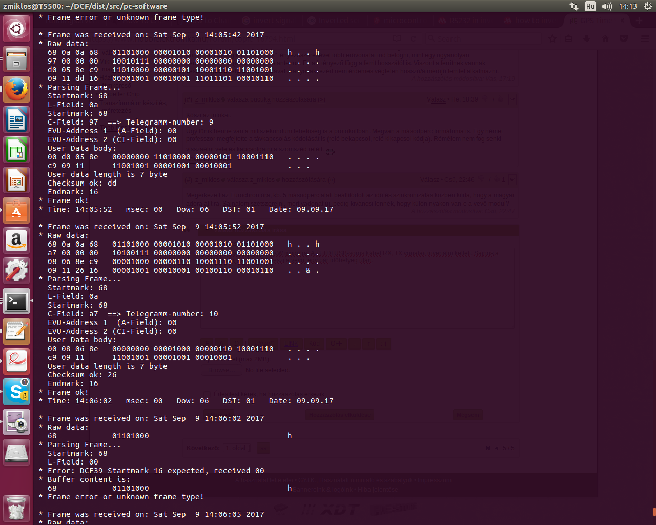

Sikerült rácsatlakozni a HKW modulra. Az FTDI USB-soros kábel RX, TX vonalait invertálni kellett. Sajnos a HKW modul alvó módba teszi a vevőt egy pár időbélyeg után.
Kijavítottam a szoftot, hogy a másodpercet is kiírja. Csatolva egy képernyőmentés.
(#) z_miklos válasza z_miklos hozzászólására (») Szept 10, 2017 /
Úgy tűnik az időbélyeg azt mondja meg mikor lesz a következő adatcsomag sugárzása (ez az adatcsomag lehet bármi, nem kötelező, hogy újabb időbélyeget tartalmazzon).
Tehát úgy kell majd szinkronizálni az órát, hogy megkapjuk az időbélyeget és csak a következő csomag 0x68 első bitjének legelején álltjuk be azt.
A hozzászólás módosítva: Szept 10, 2017
Téves. Félrevezetett a szoft. "Frame was received" korábbi időpontot ír ki mint a valós.
