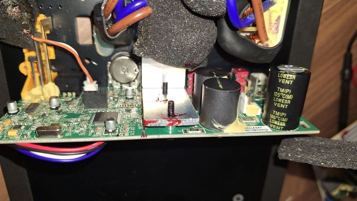

Nem konkrét tanácsot kérek, csak érdekelne a hozzáértők véleménye.
Van egy Monitor Audio Bronze W10 subom, amit használtan vetten néhány éve. Most szét kellett szednem, mert a tápja megállt, néhány kondenzátort és egy schottky diódát kell cserélni, de nem ez a kérdésem.

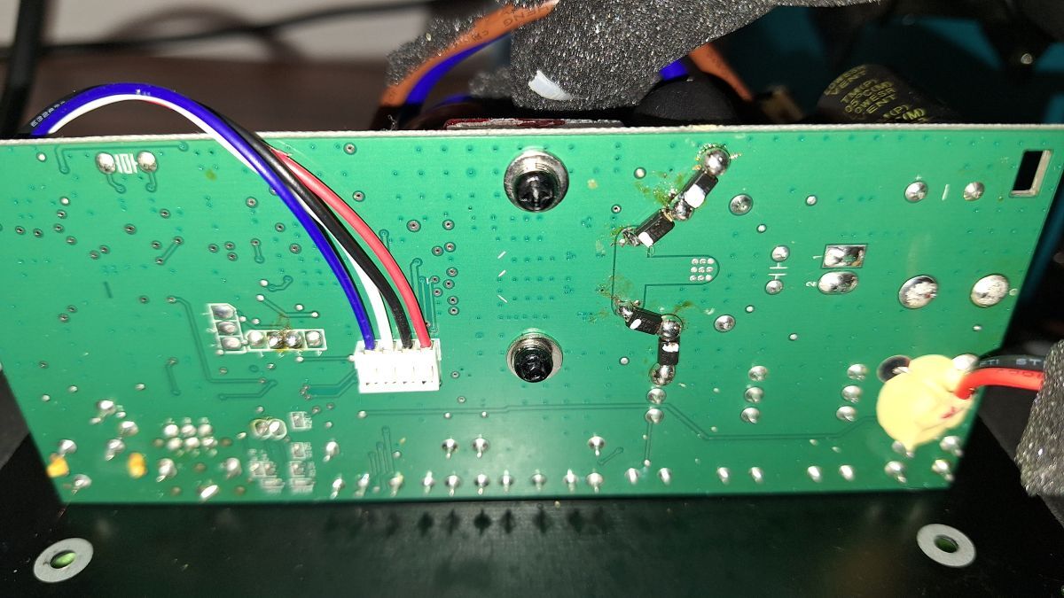

Az erősítő panelen látok négy diódát, ami a végfok kimenete és a kimeneti szűrő tekercsek közé lett forrasztva utólag. Gyárilag ezek nincsenek benne, érdekelne, hogy mi lehet a céljuk.
Azt tudtam, hogy volt szervizben az erősítő valamilyen rendellenes hang miatt, de kíváncsi lennék rá, miért tehették ezeket bele. Az erősítő egyébként működik.
Mellékelve egy kép, höszönöm, ha ránéztek.

(#) tothbela válasza iszucs896 hozzászólására (») Dec 7, 2025 / 2
Egy "D" osztályú erősítő kimeneti szűrője terhelés nélkül egy soros rezgőkör. Terhelés nélküli állapotnak minősül az is, ha a rákapcsolt hangszóró a szűrő rezonanciafrekvenciáján magas impedanciát képvisel. A soros rezgőkör rezonanciafrekvencián gyakorlatilag rövidzár, Egy esetleges kapacitív terhelés ráadásul ezt a rezonanciafrekvenciát lejjebb tolja, szóval bárhol lehet. A hangfrekvenciás jel ilyen összetevője aktiválhatja a túláram védelmet, ami torzításhoz, vagy lekapcsoláshoz vezet. Egy Behringer keverőerősítő csinálta ezt a próbahelyen, mikrofonba ordítva leállt a bal csatorna. Az erősítő nálam jól produkált műterheléssel, visszarskva a hangsugárzóira megint leállt. Megvizsgálva a hangsugárzókat, az egyikben szakadt volt a magas. A hangváltóval együtt valahol nulla Ohmra hangolta magát és letiltott a túláram védelem.
Ha nem terveztek rá gyárilag valamilyen megoldást, lehet hogy a gyártó az utsó pillanatban, a tesztek során volt kénytelen foglalkozni a problémával. Autókat is szoktak visszahívni.
(#) tothbela válasza tothbela hozzászólására (») Dec 7, 2025 /
Most hogy nézem a nyákot, nem is jó helyen vannak diódák. Jelenleg a PWM kimenet és a táp sínek között van, pedig a kimeneti induktivitást kellene klampoltatni a táp sínek közé.
(#) iszucs896 válasza kalmi.kalmi hozzászólására (») Dec 10, 2025 /
Csak egy javítási munkalapot láttam (amíg nem kellett szétszedni), amin azt írták, hogy zörgő hang hallatszik a hátlap felől. Egyébként működik, csak kíváncsi voltam, miért van benne ez a módosítás.
