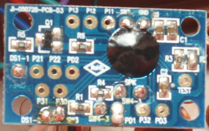

(#) tynus12 válasza proba hozzászólására (») Márc 16, 2009 /
így jó lesz, ennyire ki tudtam nagyítani, hogy még olvasható legyen.
(#) pako válasza tynus12 hozzászólására (») Márc 16, 2009 /
Hát szerintem az romlott el. Ha esetleg mégis jó lenne, akkor vagy áramot nem kap, vagy órajelet. Esetleg egy próbát megér, hogy a C1, C2, C3, R3 jelű alkatrészeket átforrasztod, az órajelet valószínűleg azok adják.
(#) proba válasza pako hozzászólására (») Márc 16, 2009 /
A távirányítók sem adnak órajelet gombnyomásig.
(#) proba válasza tynus12 hozzászólására (») Márc 16, 2009 /
Ez sem igazán olvasható,de a rosszal (amelyiket rábeszélted hogy világítson ) a háromvezetékes kapcsolót forraszd át úgy hogy a közepe legyen az elem + ,az egyik széle az SW4-1 a másik széle az SW4-3 .ezután próbáld ki mit csinál.(remélem ezekre a pontokra mentek a vezetékék róla csak más sorrendben.)
Esetleg így gombnyomás közben a test ponton már lennie kellene valaminek.
Esetleg a GND melletti pont felirata?
Ha az SW4-3 a feketével összeér a panelen akkor ne csináld!!!!!!
(#) proba válasza proba hozzászólására (») Márc 16, 2009 /
Vagy az SW4-1 akkor se!!!
A GND baloldalán SW3 van.
Mindjárt megcsinálom a forrasztást, még egy kérdés, írtad az SW4-1-et a szélére. Az a baloldali, vagy a jobb, mert van egy felirat fölöttük, egy meg alattuk, mindkét zöld a hangszóróból jön, melyiket forrasszam át?
ez sem jött be, úgy néz ki. nincs a test panelen semmi sem. bár egy piros zsinór megmaradt, gondolom az a hangszóróhoz kell menjen, de akkor sincs.
(#) proba válasza tynus12 hozzászólására (») Márc 16, 2009 / 4
Egy jó(?) panel (nem ami már világít) boriték posta... (passz)
jó, holnap megbeszéljük, mára belefáradtam, és úgy néz ki a multiméter is megadta magát...
(#) tynus12 válasza proba hozzászólására (») Márc 19, 2009 /
Képzeld el, össze akartam csomagolni a játékokat, és amit megbabráltam, hogy égett a lámpa, nem az, amit átforrasztottam, leejtettem, és azóta működik!!
Most visszaforrasztom a másik zsinórjait, de először megpróbálom véletlenül azt is leejteni, hátha csak ez kell neki

(#) mazso68 válasza (Felhasználó 13571) hozzászólására (») Nov 30, 2011 /
Sajnos nem jött be, mert most nem zenél megint. Leszedtem a zsinórt, és próbáltam megint a csipesszel, de úgy sem.

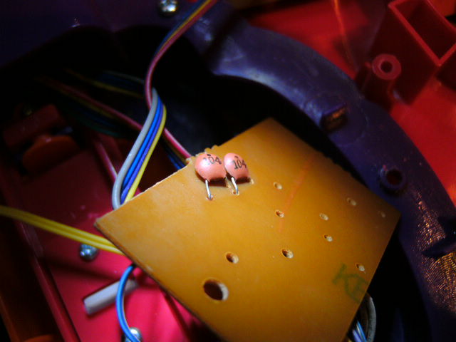

(#) zolika60 válasza mazso68 hozzászólására (») Nov 30, 2011 /
A C1 C2 a panel másik oldalán nem egy elko véletlenül? Azt vizsgáld meg jó-e. A C1-en lévő forrasztás hidegnek tűnik innen a képről. Ha tudsz a panel másik oldaláról is tegyél fel képet.
(#) mazso68 válasza zolika60 hozzászólására (») Nov 30, 2011 /
A C1-C2 és a C2-pötty alatt 104-es jellel ellátott akármi van. Két drót a tetején összekötve egy homokszínű pöttyel.
C1-C2 nem mutat semmit, C2-a pötty alatti ponttal szintén nem, viszont a C1-pötty alatti pont 4.21-et mutat.
Az a homokszínű pötty valószínűleg egy kondenzátor lehet. Ahogy írtam is tegyél fel képet a panel másik (alkatrész) oldaláról is. A C1 alatti pont mihez képest mutat 4.21-et?
Sikerült lefotózni a másik oldalt is.
Mihez képest mutat 4.21-et? Az elemnél is annyit mutat.
Igazából szőke nő módjára mérek a vakvilágba, valószínűleg ezért sem jutok semmire, mert nem igazán értem, hogy mit csinálok sajnos, pedig nagyon érdekel a dolog, és muszáj is, mert nagyon sok rossz játék van.
(#) zolika60 válasza mazso68 hozzászólására (») Dec 1, 2011 /
Sajnos ez így nem igen fog menni. Csak véletlenül juthatsz eredményre. Ahogy elnézem ezen a panelen csak a két kondenzátor, meg egy SMD ellenállás képviseli a cserélhető, forrasztható alkatrészeket. Az elektronika a vezetékek közötti fekete műanyag halom alatt van. Ha az még nem ment tönkre, akkor van a javításnak esélye. Mást nemigen tudsz tenni, minthogy átforrasztasz rajta mindent. A vezető sávokat megvizsgálod nem szakadt-e valamelyik. Azt legalább meg kéne tanulnod, hogy mit mérsz és mihez képest, mert különben a mérés is felesleges játék.
