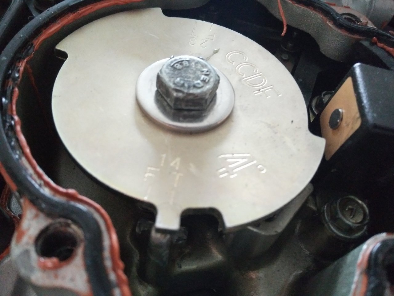

Vételeztem egy programozható vezérlőt az "imfsoft" tol. Nem igazan volt még dolgom ilyesmivel, segitséget kérnék, hogyan számolja az előgyujtás idejét a trigger jel alapján?
Csatolok egy képet a triggerről.
A képen 1-4 henger felső holtponton.
