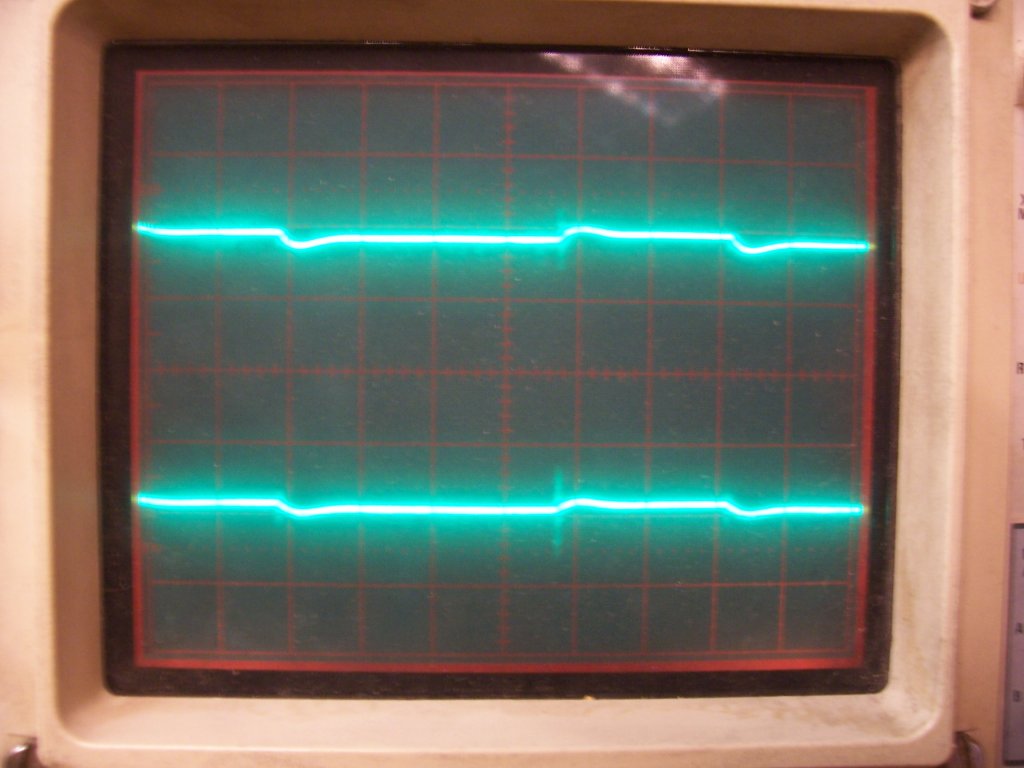

Látom már, de nem is ez szúrja igazából a szemem hanem inkább az, hogy a kondi-fet-fet-kondi útvonalt bejáró nagyfrekis áram a TC vezetékeiben fesz. tüskéket indukál, és a TC erre kikapcsolja a fet-et, amikor nem kéne.
Rá tudsz mérni a felső fet GS jelalakokra? Ha ott is ugyanez a séma látható, de a PIC kimenete viszont fixen van, akkor a nyák a hibás. (Emelett azért a csatorna ellenálás is fűt, de nem ennyire.)
(#) Master_of_the_web válasza pimi9 hozzászólására (») Aug 5, 2012 /
Helló!
A képen látható jel a bekapcsolt felső FET G-S lábai köztlett mérve. Látszik, hogy ha be van kapcsolva az alsó FET egy kicsit beesik a tápfesz kb. 1V-ot.
Itt a szkóp test a pozitívon volt.
Ha a GND-hez képest mérem a FET-ek gate-jét, akkor ez a beesés természetesen az épp kikapcsolt FET Gate-jén látható (hisz épp tápra van kapcsolva). A bekapcsolt FET gate-je stabilan lent marad!
A PIC felől jövő magas jel is beesik egy kicsit (kb. 0,5V-ot) terheléskor, de ez nem befolyásol semmit.

(#) pimi9 válasza Master_of_the_web hozzászólására (») Aug 5, 2012 /
Ez nagyon érdekes. Mostmár csak egy tippem maradt.
Nézd meg a folyamatosan bekapcsolt fet-en a feszültséget és nézd az alatta lévő n csatornás fet GS-ét. (utóbbi stabil gnd kell hogy legyen)
A 2458-on (ami a bekapcsolt p csatornás fet feszültsége) látszik, hogy a amikor bekapcsolna a pwm fet, akkor nagyon megugrik az áram rajta (mintha kinyitna a másik n csatornás fet) utána visszaesik, majd lineárisan növekedik (ami teljesen jó) de amikor kikapcsol a pwm fet, akkor nem csökken lineárisan vissza, hanem majdnem 0-ra áll be (ez is fura).
Olyan mintha a nem használt n mosfet is vezérelve lenne. De igencsak fura hogy akkor jön elő a hiba amikor terheled a motort.
Zavarszűrő kondi van a motoron?
Ha továbbra sincs meg a hiba oka, akkor marad a kézrátétel. Vagyis egy-egy kondi közvetlenül a source-okra, illetve esetleg gate ellenállás (azok nélkül előfordulhatnak vadrezgések a gate körben.
Igen, olyan mintha rányitna az alsó fet, de ha tényleg ez lenne akkor már valószínüleg pukkant volna.
Mivel a gate jel rendben van, ezért a "beszakadást" az okozhatja csak, hogy bazi nagy áram folyik át rajta, ez a motoron nem folyhat, mert az egy soros LR taggal modellezhető, és az induktivitása van akkora, hogy ilyen áramváltozást ne engedjen meg ilyen frekin. Így már csak az a lehetőség maradt hogy az alsó fet valamennyire rányit.
A vezérlő elektronika nem lehet hibás, mivel üresben jól működik, így marad az, hogy a motor növekvő árama miatt a vezérlő összeszed némi zavart, és fals jelet ad a fetnek. Ha a kondik, illetve egy kis áthuzalozás nem segít, akkor marad az új nyák.
(Illetve ez a jelenség csak az éppen bekapcsolt p-fet melegedését magyarázza, a másik melegedése a body dióda használata miatt van, mert az n-fet kikapcsolása után tp-ton ideig arra terelődik rá a motor árama, ezt úgy lehet kiköszübölni, hogy a software-be beleírod azt hogy kapcsolja be pwm-et kapcsoló n-fet-el ellenütemben a felette lévő p-fet-et is. Ezt viszont te tudod, hogy megoldható-e, én nem tudom milyen timerek vannak a pic-ben)

(#) pimi9 válasza Master_of_the_web hozzászólására (») Aug 6, 2012 /
Ez már teljesen más mint a 2463. Látszik hogy a visszaható kapacitáson a DS feszültség megrángatja a GS feszültséget, be is púposodik.
És a kiváltó ok is látszik. Ott a berezgés a gate jelen a bekapcsoláskor, és a DS feszültségen is látni hogy fogas.
(n*10MHz-es belengés)
Elég kicsi a fet belső gate ellenállása, és a meghajtó is kisimpedanciás, így nem nagyon van ami csillapítsa a gate kapacitás, és a parazita induktivitások rezgőkörét.
Próblj bele a gate-el sorosan egy 10 ohmos ellenállást.
(#) Master_of_the_web válasza (Felhasználó 15355) hozzászólására (») Aug 6, 2012 /
Hát ha ha alaposan megnézem van rajta egy apró lengés ott ahol megszalad az áram.De ez annyira egy gyenge valami, hogy nem tartom valószínűnek, hogy ez okozza..
100_2482: Fent Drain, lent PIC kimenet
100_2483: a felső csak 10x-es időnyújtással
100_2485: fent FET Gate, lent PIC kimenet
100_2486: a felső csak 10x-es időnyújtással
5V/div, 5us/div
jav.: a #1275198-as hsz-ben Gate-re gondoltam, de source-ot írtam.
2486-on látszik, hogy a tüske eléri a nyitó feszültséget, és onnantól a belengés a púp végéig a nyitó feszültség közelében marad. (Valahol a raszter vonal fölött van egy picivel a nyitófesz, eléggé a határon, de ha a tüske megszüntethető akkor működhet. Viszont egy logic fet jobb lenne, csak p-fetben nemtudom hol lehet ilyet találni)
Csillapítani kell a gate kört, hogy minnél elöbb lecsengjen.

(#) Master_of_the_web válasza pimi9 hozzászólására (») Aug 7, 2012 /
Kipróbáltam. Hurok megszakítva+ 22Ohm-os ellenállás a felső FET-ek gate-jén. Talán egy pici leheletnyivel jobb lett, de még így is rendesen melegszik.
100_2498: fent Drain lent Gate (5us/div)
100_2495: fent Drain lent PIC limenet (5us/div)
100_2493: fent Gate lent PIC kimenet(10us/div)
