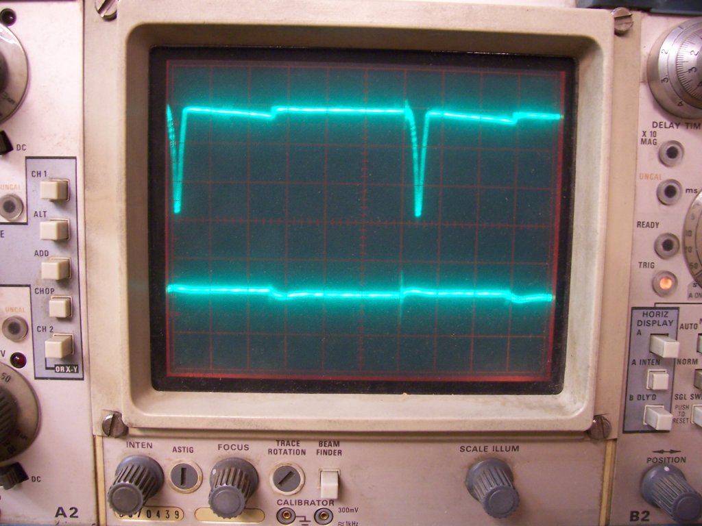

A képen látható jel a bekapcsolt felső FET G-S lábai köztlett mérve. Látszik, hogy ha be van kapcsolva az alsó FET egy kicsit beesik a tápfesz kb. 1V-ot. Itt a szkóp test a pozitívon volt. Ha a GND-hez képest mérem a FET-ek gate-jét, akkor ez a beesés természetesen az épp kikapcsolt FET Gate-jén látható (hisz épp tápra van kapcsolva). A bekapcsolt FET gate-je stabilan lent marad! A PIC felől jövő magas jel is beesik egy kicsit (kb. 0,5V-ot) terheléskor, de ez nem befolyásol semmit.

Nézd meg a folyamatosan bekapcsolt fet-en a feszültséget és nézd az alatta lévő n csatornás fet GS-ét. (utóbbi stabil gnd kell hogy legyen) A 2458-on (ami a bekapcsolt p csatornás fet feszültsége) látszik, hogy a amikor bekapcsolna a pwm fet, akkor nagyon megugrik az áram rajta (mintha kinyitna a másik n csatornás fet) utána visszaesik, majd lineárisan növekedik (ami teljesen jó) de amikor kikapcsol a pwm fet, akkor nem csökken lineárisan vissza, hanem majdnem 0-ra áll be (ez is fura). Olyan mintha a nem használt n mosfet is vezérelve lenne. De igencsak fura hogy akkor jön elő a hiba amikor terheled a motort. Zavarszűrő kondi van a motoron? Ha továbbra sincs meg a hiba oka, akkor marad a kézrátétel. Vagyis egy-egy kondi közvetlenül a source-okra, illetve esetleg gate ellenállás (azok nélkül előfordulhatnak vadrezgések a gate körben.

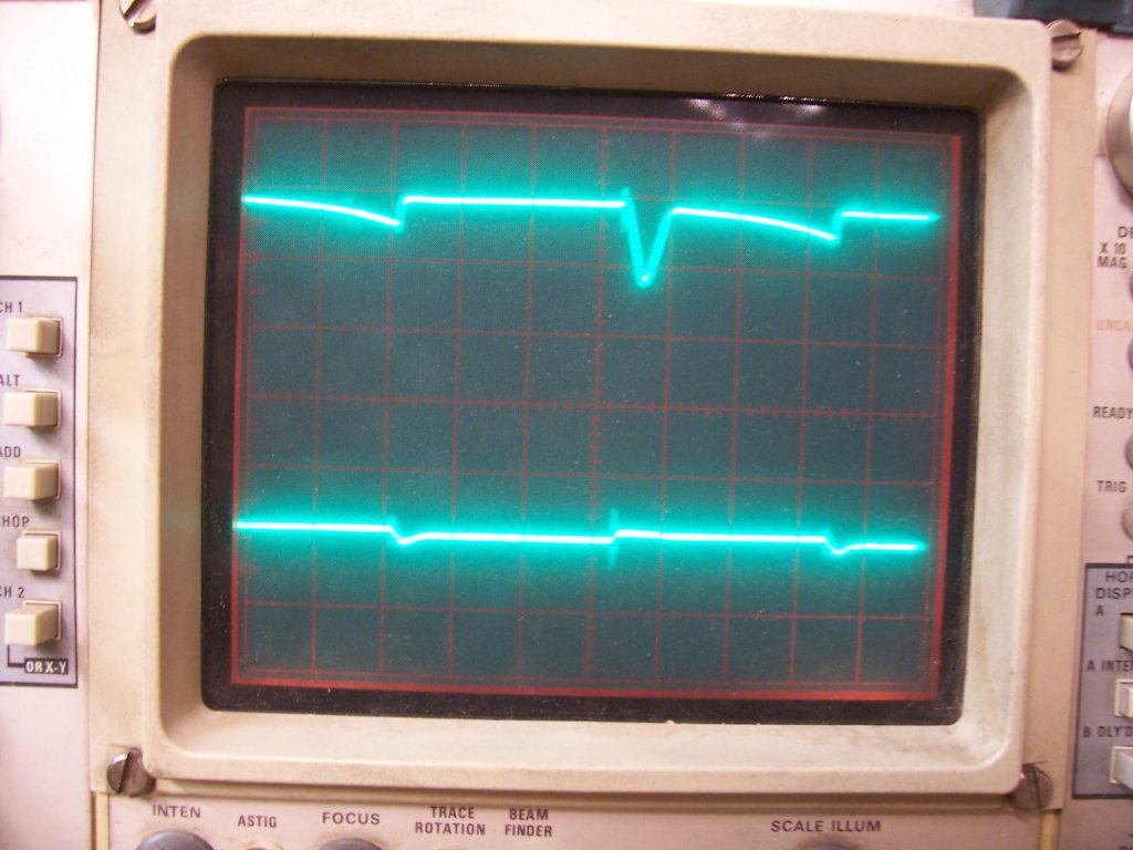

A 2463-s kép terhelt motornál készült. Az áram azért ennyi mert nem akartam maxra felnyomni nehogy elszálljon a FET amíg a fotót készítem. A motor 7,2V-os, az akksi 6V -os ennek megfelelő az áramfelvétele. kb. 10A maximum teljesítményen terheléssel. Robbe Power 600/19 -es modell motor A korábban mutatott jelalak egyértelműen kivehető a test és a motor "bekapcsolt felső FETes" oldala közt mérve is. Ahelyett, hogy szépen fent marad a fesz, be-be "szakad". Olyan mintha az alsó FET rányitna. Pedig elvileg nem teszi. A kondikat most kipróbálom. kieg.: A motor áramot egy az akksival sorba kötött multiméterrel mértem. Nem a legpontosabb főleg a PWM miatt, de azért irányértéknek jó.

Mivel a gate jel rendben van, ezért a "beszakadást" az okozhatja csak, hogy bazi nagy áram folyik át rajta, ez a motoron nem folyhat, mert az egy soros LR taggal modellezhető, és az induktivitása van akkora, hogy ilyen áramváltozást ne engedjen meg ilyen frekin. Így már csak az a lehetőség maradt hogy az alsó fet valamennyire rányit. A vezérlő elektronika nem lehet hibás, mivel üresben jól működik, így marad az, hogy a motor növekvő árama miatt a vezérlő összeszed némi zavart, és fals jelet ad a fetnek. Ha a kondik, illetve egy kis áthuzalozás nem segít, akkor marad az új nyák. (Illetve ez a jelenség csak az éppen bekapcsolt p-fet melegedését magyarázza, a másik melegedése a body dióda használata miatt van, mert az n-fet kikapcsolása után tp-ton ideig arra terelődik rá a motor árama, ezt úgy lehet kiköszübölni, hogy a software-be beleírod azt hogy kapcsolja be pwm-et kapcsoló n-fet-el ellenütemben a felette lévő p-fet-et is. Ezt viszont te tudod, hogy megoldható-e, én nem tudom milyen timerek vannak a pic-ben)

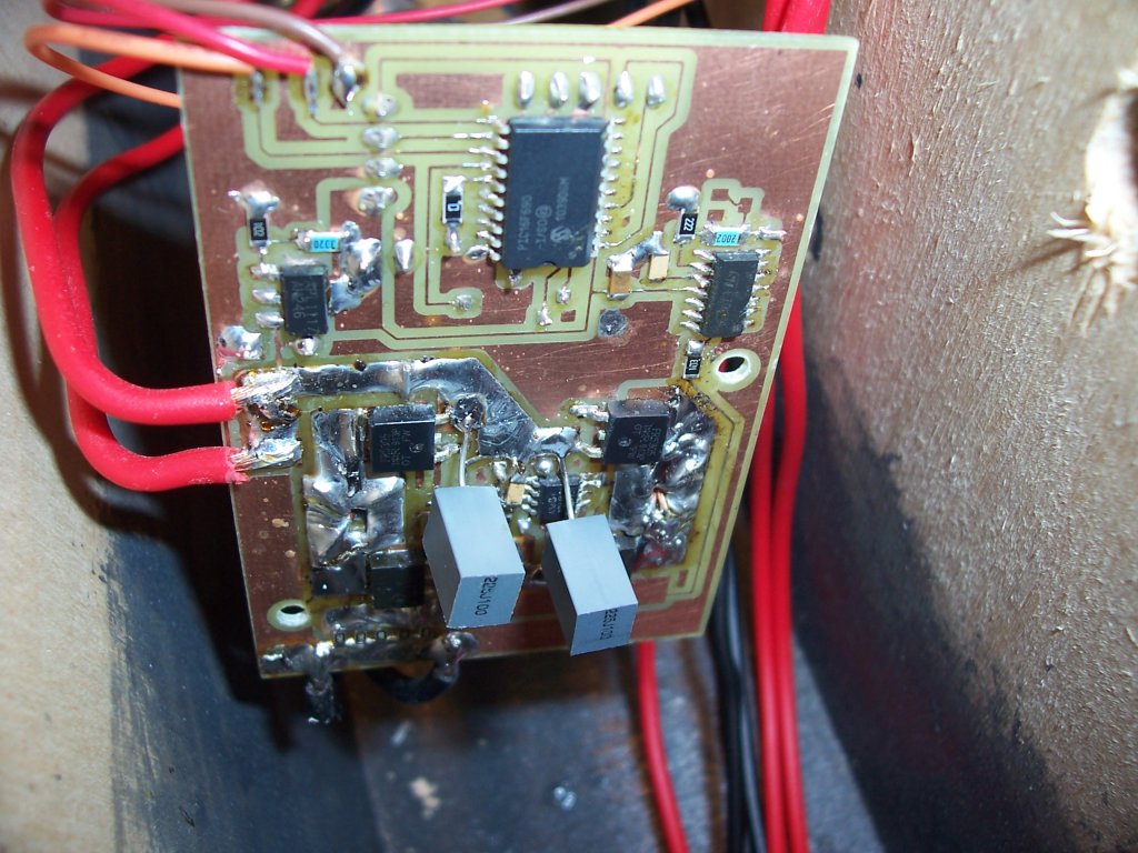

Már sokszor olvastam, hogy a nagyáramú/nagyfrekis kapcsolások megszivathatják az embert, ha nem jól tervezi a NYÁK-ot. (Esetleg ha nem úszom meg, hogy újat kelljen terveznem, akkor jól jönne néhány jótanács a vezetősávok elhelyezése terén.) Nem tudom mennyire látni de igyekeztem a lehető legrövidebb úton eljuttatni az áramot oda ahová mennie kell. Még holnap megpróbálom azt is, hogy átlósan kiveszek két FET-et, és megnézem hogy úgy is melegszik-e a felső. Akkor biztosra lehetne venni, hogy a rányitás okozza az áramlökést. Elméletileg lehetséges az ellenütmű vezérlés is, de nem vagyok benne 100%-osan biztos. Át kell néznem a PIC adatlapját hozzá. Amúgy nem tudom ez számít-e bármit, de van még a tápon egy 15V-os Transil dióda is. Ezt a FET-meghajtó védelme érdekében építettem be kiegészítésként. (a 2461-es képen kicsit látni is)

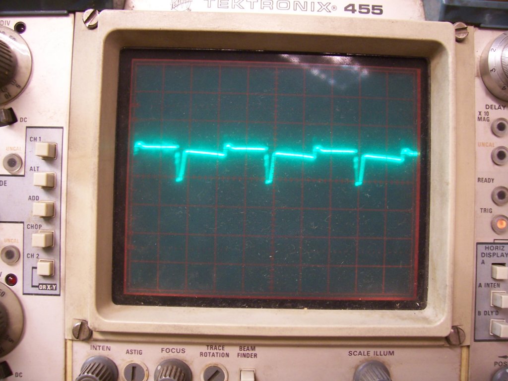

Felső sugár: Drain, alsó sugár: source. Szkóp test a pozitívon. 5V/ div, 10us/div
Ez már teljesen más mint a 2463. Látszik hogy a visszaható kapacitáson a DS feszültség megrángatja a GS feszültséget, be is púposodik.
És a kiváltó ok is látszik. Ott a berezgés a gate jelen a bekapcsoláskor, és a DS feszültségen is látni hogy fogas. (n*10MHz-es belengés) Elég kicsi a fet belső gate ellenállása, és a meghajtó is kisimpedanciás, így nem nagyon van ami csillapítsa a gate kapacitás, és a parazita induktivitások rezgőkörét. Próblj bele a gate-el sorosan egy 10 ohmos ellenállást.

100_2482: Fent Drain, lent PIC kimenet 100_2483: a felső csak 10x-es időnyújtással 100_2485: fent FET Gate, lent PIC kimenet 100_2486: a felső csak 10x-es időnyújtással 5V/div, 5us/div jav.: a #1275198-as hsz-ben Gate-re gondoltam, de source-ot írtam.
2486-on látszik, hogy a tüske eléri a nyitó feszültséget, és onnantól a belengés a púp végéig a nyitó feszültség közelében marad. (Valahol a raszter vonal fölött van egy picivel a nyitófesz, eléggé a határon, de ha a tüske megszüntethető akkor működhet. Viszont egy logic fet jobb lenne, csak p-fetben nemtudom hol lehet ilyet találni)
Csillapítani kell a gate kört, hogy minnél elöbb lecsengjen. Illetve a nyákterven a pic-től a gnd-t a meghajtóig körbe viszed, viszont a négy vezérlőjelelt középen, így van egy hurkod, amiben pont benne van a kapcsoló kör. Vágd át a két szélső gnd összekötést és vezetékezd be középen.

Igazából a probléma az elhelyezéssel van. Ott a tüske a tc bementén és kimenetén is, de nem azért mert a tc átviszi a bemenetről (ahoz túl lassú) hanem mivel a nagyáramú rész közepén van a meghajtás.
Egy új nyák megoldaná a problémát, fd-vel 100%-osan.
