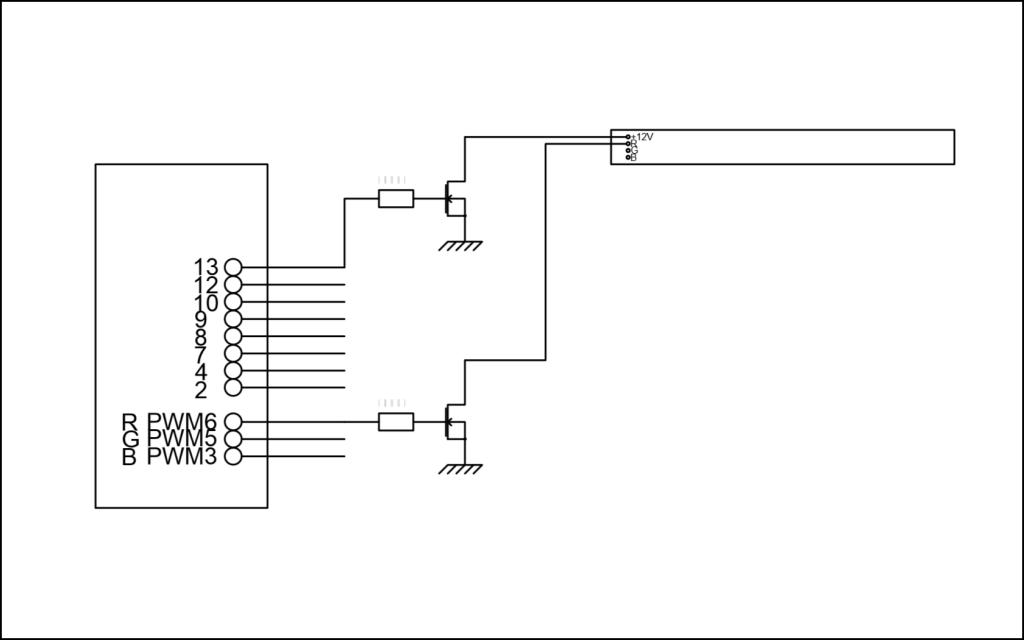

@Kaqkk Na szoval akkor lényegében a non PWM kimenetekre az RGB szalagok +12V-t kötöm FETeken keresztul. A 3PWM kimenettel pedig tudom szabályozni az osszesnek a színét, szinten FETeken keresztul. Találtam egy ilyen bekötést.Bővebben: Link
A led szalagnak, amit kinéztem ezt írják fogyasztásra hogy 3A RGB, 2A single color. Akkor min 3A-os FETet kellene szereznem?
Ez pld jo lenne Bővebben: Link?

Ez a bekötés így jó?
IRF520as FET tranz. 10A, 100Ohmos ellenállás elvileg a gate védelméhez kell.
