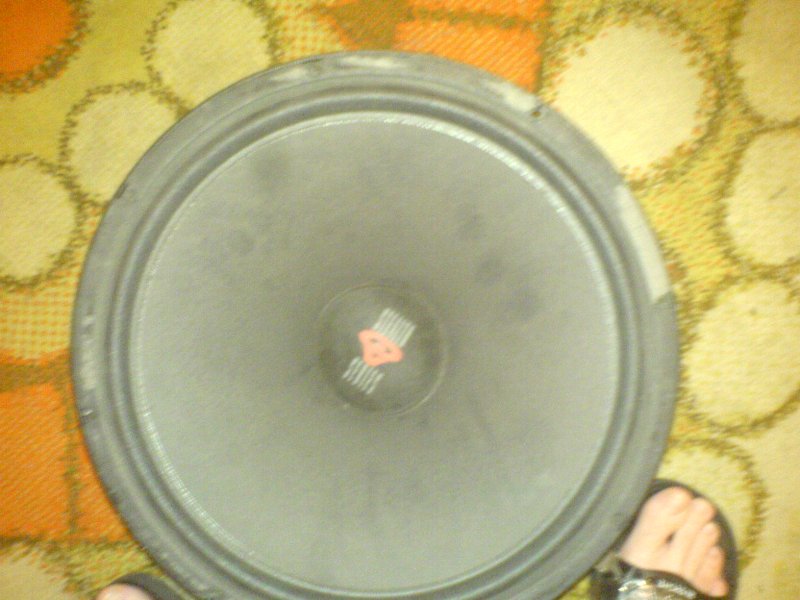

Segítséget szeretnék kérni egy Cerwin vega stealth series (15" .250w rms) hanszórónak a mély láda tervéröl. Milyen ládába érdemes rakni esetleg rajzok v csak tanácsok. Köszönöm
