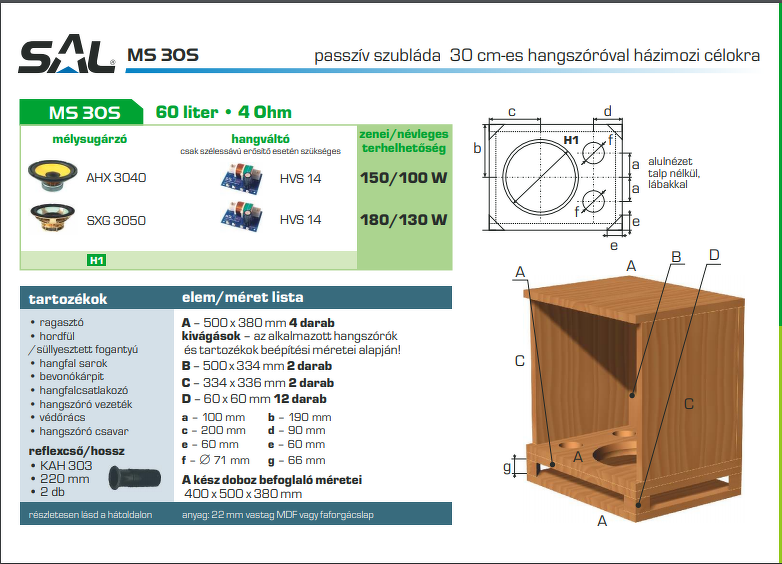

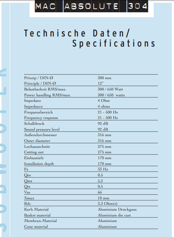

(#) skyline0505 hozzászólása Aug 17, 2019 /
Sziasztok mély láda építésben kellene segítség,elvileg a winisd 100 litert adott ki,nem tudom jó e.
Kis 4m x 3m x 2.3m-es szobába szeretném,a hangszóró adatai a képen,lehetőség szerint reflex ládának szeretném.
(#) P_Laszlo válasza skyline0505 hozzászólására (») Aug 17, 2019 /
Ekkora helyiségben, körülbelül 50 literes zárt doboz működik jól.
(#) skyline0505 válasza P_Laszlo hozzászólására (») Aug 17, 2019 /
Köszönöm a válaszod,jelenleg ez a láda van megépítve,literben ez 60 liter,próbaképp befogtam rajta a sub nyílásokat és rosszabbul szól zárt ként.szobában sajnos csak az egyik sarokhoz közel van lehetőségem elhelyezni,és így a szoba egyik felében hangkioltások vannak.Ezt hogyan lehetne csillapítani ha a láda helye fix?Esetleg az hogy a hangszóró merre néz változtathat a hangkioltásokon?
A hozzászólás módosítva: Aug 17, 2019
(#) P_Laszlo válasza skyline0505 hozzászólására (») Aug 18, 2019 /
Nem rosszabbul szól, csak halkabban. A zárt doboz, akusztikus felüláteresztő jellege, jobban illeszkedik a kis helyiség mélykiemelő hatásaihoz, és pontosabb is mélytartományban. A b-reflex kiemelősebb, ezzel a hangszóróval, de nagyobb a maximális hangnyomása.
Kioltások és erősítések mindenképpen lesznek, a helyiség belső állóhullámai miatt, amik a párhuzamos kemény visszaverő felületek között jönnek létre. Ezeket kellene csillapítani, hogy megszűnjön a probléma.
B-reflex dobozzal, 60-80 literig lehet elmenni, 28-30Hz körüli hangolással. De a kis szoba miatt, nem biztos, hogy szükség van rá. A SAL-os doboz kb. 35Hz-re hangolt.
