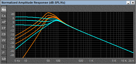

Eléggé kezdő vagyok a láda tervezésben (eddig inkább csak megvettem készen) de most egy egyedi láda készítésre kényszerültem a saját autómba.Ebben szeretném a segítségeteket kérni. Adott egy Mitsubishi l200 aminek a hátsó ülés mögé/bele szeretnék építeni 1 mélynyomót,hasonló módon: http://www.grandvoice.hu/autohifi/autohifi-beepites/toyota-hilux-au...03.jpg http://www.grandvoice.hu/autohifi/autohifi-beepites/toyota-hilux-au...02.jpg (csak én könyöklő mögé rejteném a hangszórót de ez most szerintem mellékes.) A hangszóróm egy Kicker 08 S10L5 Solobaric Dual 2 Ohm melynek adatai:http://www.kicker.com/sites/default/files/2005SoloBaricL5.pdf winisd vel megterveztem a dobozt reflex ként amit elvileg W:0.414 H:0,662 D1 D2:0.248 viszont az ülés mögött ez a méret nem fér el.Se a D1-D2 sem a H érték nem jó kérdés hogy ha arányaiban megmarad a liter de a magasságot és a vastagságot csökkentem és a szélességet növelem az lehet még jó?Illetve hogy zárt dobozt v reflex dobozt ajánlanátok e Nincs white fülem én csak egy kellemes mélyet szeretnék az autóba. Előre is köszönöm segítségeteket Üdv: Manta A hozzászólás módosítva: Okt 27, 2013
Sub láda esetében nem sokat számít az oldalak aránya , sem a csillapítóanyag sem. A liter legyen meg meg a megfelelő hangolás. Az autó belső zárt tere létrehoz egy fizikai jelenséget ami egy nagy kiemelést hoz létre a mély tartományban. (Cabin Gain) Már zárt doboz esetén is nagyon jó eredményt lehet elérni , azaz pontos és feszes mélyek. Reflexnél már ez még fokozottabban jelentkezik.
Mennyi litert terveztél ,és hány Hz-es hangolással?
Hát a winisd kidobott a hangszóró paraméterek alapján reflex esetén 68 L 28 Hz et
zárt doboznál 33.5L és 50 hz körül. Legalábbis a programból ezt sikerült kinézni. remélem nem írtam hülyeséget
Nem kell winisd sem más mivel ,az adatlapján van ajánlott dobozterv zártra és reflexre is egyaránt , több féle is.
Csak át kell számolni az English mértékegységeket. Ui. Fs alá nem nagyon szoktak hangolni. 50 liter 50 Hz-re hangolva jó lesz. A hozzászólás módosítva: Okt 27, 2013

"Maximum Enclosure Volume" 1.0 ft3 Power Handling = 450W RMS 28.32 L ez a láda maximális térfogatát jelenti vagy valamilyen más tényező esetleg ? és ha ez a max térfogat akkor a reflex ládának majdnem kétszer akkorának kell lenni?
Zárt dobozok nagy előnye a kis méret , de cserébe nem tudnak olyan mélyre menni.
1.75” ft3 ~ 50 liter
Köszönöm segítséget.Sajnos addig addig méregettem hogy zárt láda lesz... ahoz 28 liter is elegendő (legalábbis a leírás alapján)....pedig szívesebben csináltam volna reflexet de sajna nem bírok az ülés mögé be passzírozni 50l-t :S
Lényeges lesz az eltérés hangzásban a zárt és reflex között?
Az eltérésről már írtam ,de az biztos ,hogy az utastér méretétől függően kapsz egy +12 dB magas kiemelést a mély tartományban.
A kék vonal a 28 literes zárt a narancs az 50 literes 50 Hz-re hangolva. A legkisebb legalacsonyabb görbe cabin gain nélkül, a többi kiemelés közül valamelyik lehetőség lesz nálad. Ez a kocsiszekrény méretétől függ. 40 Hz alatt nem sok értelme van nézegetni a görbét.
