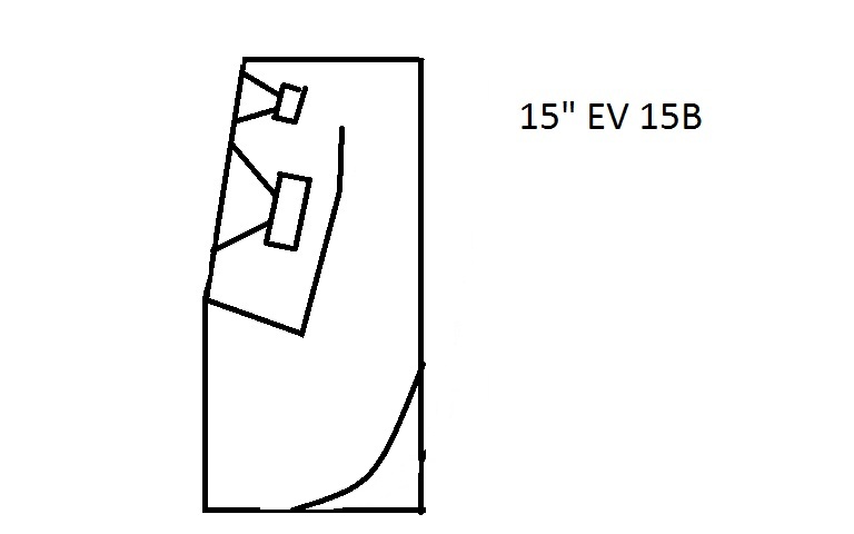

Noh ez már talán hasonlít, csak remélem nem arra gondoltál, hogy ugyan ezt megcsinálni 15"-ra?
Nem arra. Viszont ilyen kisebb rutse-t ne csinálj mert nem megy majd mélyre. Valami bassreflex horn kell neked.

Lehetséges, ez már elég pofás. Már csak azt kellene kideríteni , hogy mennyi az annyi. Tehát hogy mi mekkora és hogyan hangolódik a láda. Nem ártana tudni, hogy mit tud a szóróm.
Én amondó vagyok próbáld meg Cubo 15-be ez egy bandpasshorn és a méretéhez képest viszonylag mélyre megy a magasat meg egy kis dobozkába a tetejére építed és van is egy kompakt szélessávúd. Bár lehet jobban járnál ha egy közepet is tennél bele mert cubóban 200 Hz főlé nem megy. Lukas lesz a hangkép hiányzik majd a középtartomány.Bővebben: LinkBővebben: LinkBővebben: LinkBővebben: LinkBővebben: Link
Megtehetted volna hogy utánajársz , és nem egy ilyen ákombákom rajzal akarsz közölni valamit.
Ez nem tetszik. Nem a legjobb széles sávra. Nem jönne át a középtartomány. Pedig arra szükség van.
Próbáltam egy kicsit tölcsér formájúra ákombákolni. Talán így érthetőbb.
80Hz körül lenne jó a hangolás. De nem tudom , hogy ilyen rövid tölcsérrel megoldható lenne e. Lehet , hogy egy jó B reflex többet érne?

Ha az elsőt építed akkor biztosan jobb váalsztás lenne egy bassrefi.Azzal is el lehet érni 3 dB kiemelést. Középhangokat nem is várj egy 15"-os tól.
Az adatlap szerint, még 4kHz-nél simán tud 95dB-t. Nagyon jó közepe van. A többit meg elintézi az 1,5"-os driver, pont 4k-nál akarom vágni.
Azt a dobozt építem, ami jobban szól. amivel a legtöbbet tudom emelni 80-100Hz körül.
Lehet legjobban egy reflex top ládával járnál mert ahhoz le is menjen mélyre elég nagy méretű tölcsér kell az meg nem biztos hogy előnyös egy széles sávú ládánál. szóval egy b-reflex top lesz a nyerő valószínű egyszerűbb kivitelezni szállítani kompaktabb. (Ezt a hangszórót én egy ilyesmi dobozba tudnám elképzelni 2 18-as méllyel.)
Bővebben: Link Ilyet akarsz.. Ezt meglehet 15"-ba is építeni, de ennek nem lenne normális mélye ha csak kettő van az tuti. Viszont nagyon ütne ha érted, hogy mondom..
Ez elég szimpatikus, csak elég nagy. Kell ekkora tölcsér 15 colhoz is?
Mivel te rutse-t akarsz nem ekkora kell hanem még nagyobb és a 15" rutse olyan 50-60Hz alatt már kapufa.

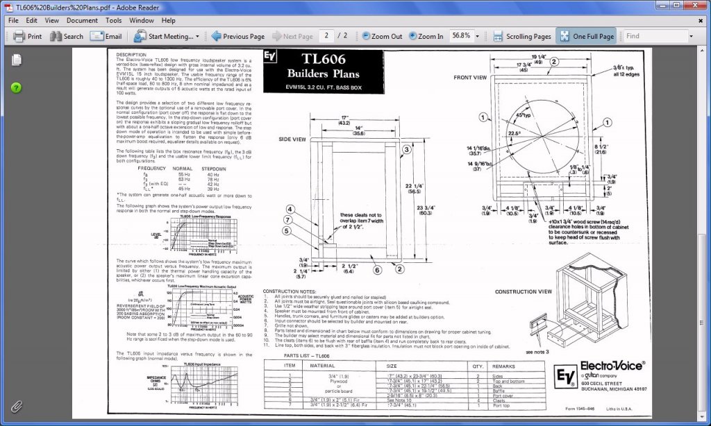

Az adatlapja részeltessen tárgyalja az ajánlott felhasználást. Dobozméretet és hangolást.
Gyenge angolommal próbáltam kisilabizálni az adatlapot. Egy TL606 dobozt ajánl a gyártó, aminek fel is raktam a tervét. Azt nem értem a rajzon, hogy a frekvenciáknál miért van megadva normál és STEP-DOWN. A STEP-DOWN mit takar? Ha jól értelmezem akkor, 3dB-t lehet erősíteni ezzel a dobozzal 60-90 Hz között?
