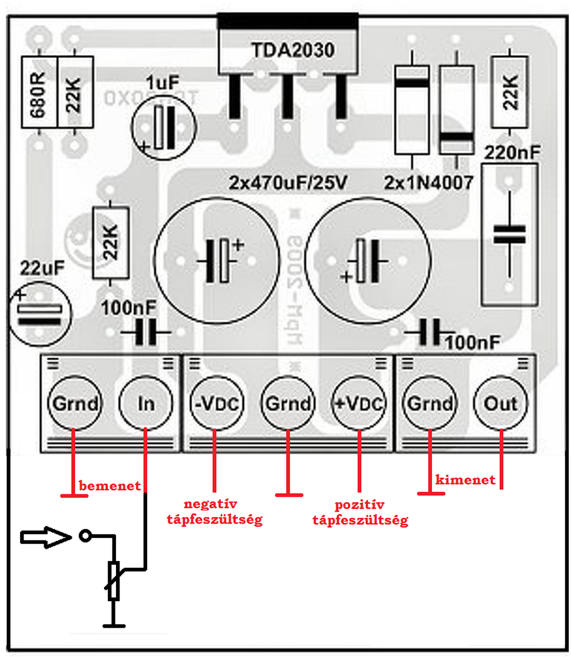

(#) luigi71 hozzászólása Ápr 13, 2017 /
sziasztok._egy segitség kellenne._összeraktam egy tda2030 as végfokot de nem tudom hova kössem a potmétert._ha tudnátok segiteni nagyon megköszönném._képet mellékeltem.
A hozzászólás módosítva: Ápr 13, 2017
(#) szamóca válasza luigi71 hozzászólására (») Ápr 13, 2017 /
Ide.
(#) luigi71 válasza szamóca hozzászólására (») Ápr 13, 2017 /
nagyon szépen köszönöm.
nagyon szépem köszönöm a gyors választ
azt még valaki meg tuná mondani valaki nekem hogy a kőzépső grnd re ha nem kötöm rá a táp negativ végét meg se nyikkan de ha rákötöm szol de az ic iszonyatosan melekszik. valaki valami tanácsot tudna adni? előre is köszönöm
(#) Cinema válasza luigi71 hozzászólására (») Ápr 13, 2017 /
A panelrajz alapján ennek kettős, azaz, +15V és -15V-os táp kell, aminek a közös pontja a panelon a középső GND-pont. A többi bekötése értelemszerűen adódik.
