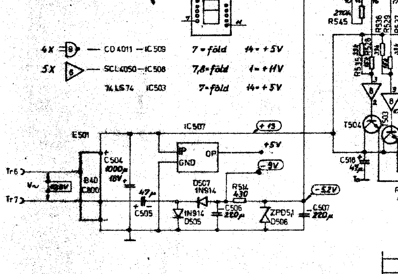

Saját T.R.P.I.F IV. javítást írnék le tapasztalat-megosztás okán. A LED-kijelzésű feszültségmérő elsötétült, szétszedve a B2 1A-es biztosító kiolvadt.
A hiba a C518 47 µF 16V-os csepp-Tantál kondenzátor zárlata volt, cserélve lett.
