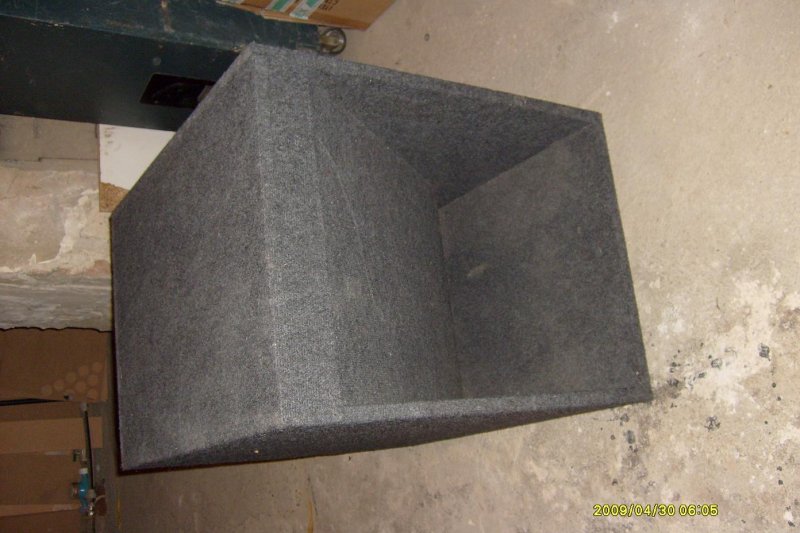

Van 4 db 15 " os Sal Pa 40100 as hangszorom,készítettem neki hk audio projektor tervei alapján ládát,igaz csak butorlapbol de eddig nagyon jol pöfög csak olyan gondom lenne vele hogy nagyon rezonál a láda és hátrafele is rengeteget szol (a rezonálást nem ugy értem hogy zizeg) ugymond,tervezem ennek a megépitését 20mm es mdf ből jol kimerevitve,most az a kérdésem hogy tudnám ezt a ládát a hangszorohoz igazitani? csatoltam a tervet és az elkészült ládárol is képet!

Idézet: kb. sehogy. „most az a kérdésem hogy tudnám ezt a ládát a hangszorohoz igazitani” ebbe mindegy, milyen hangszórót teszel, 80Hz körül kiemel, aztán alatta csend van.
Köszi a választ akkor nemkell igazitani semmit ennek örülök!
Amugy beszéltem egy hangfalgyártóval aki azt mondta ha ezt a ládát elkészitem 20mm es mdf ből kimerevitve 20-30 % ot fog nőni a hatásfok,mert a doboz rezonanciája hangkioltást okoz. de mindenképpen belevágok az mdf es dologba mert az uj topládáim is abbol vannak és akkor legyen már egységes Mit gondolsz ez a doboz ideális választás ehez a hangszorohoz?

Attól függ, mi a célod vele, ha nagy hangnyomás kis méretű doboz párosítás érdekel, és semmi más, akkor ideális.20-30%-ot biztos nem fog... a doboz veszteségei esetleg 1-2dB-t jelentenek mélytartományban. De a hatásfokot és az érzékenységet illik külön kezelni. ![]() Idézet: „a doboz rezonanciája hangkioltást okoz” Nem a rezonancia, hanem az, h. mechanikailag nem elég stabil, és a belső nyomásváltozásra alakváltozással reagál. Kb. mint a tüdőd amikor levegőt veszel, csak míg nálad ez létfontosságú, addig egy doboznál nemkívánatos.
