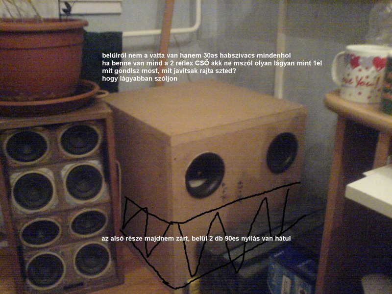

(#) Ricky88 hozzászólása Jan 26, 2010 /
Helló mindenki!
Na hátha akad köztetek valaki aki tudna segíteni nekem.
2 kérdésem is lenne
1. Van e köztetek valaki aki megpróbált már bepréselni valamiféle mélyládát egy Renault Masterbe mégpedig előre a fülkébe?Mert ha igen szivesen fogadnám a tapasztalatokat,h mit lenne nekem érdemes belefaragni?
2. Nem oly régen csintam egy aktív szobai szubot,nem rossz de nekem még jobb kéne a lágy tiszta mély hangokat szeretném még jobban hallani.A hangszóró ami van benne az egy SAL XPRO 30100-as.A jelenlegi láda belső méretei 490*490*490 és 30-as MDF-ből van építve.Belülről a láda meg van felezve és a felezőn csücsül a mély a 2 légtér össze van nyitva és a fölső részében van a reflexcső 2 db viszont az egyiken hagytam csak rajta a cső teljes hosszát a másikat tőböl levágtam.A csövek eredeti mérete: 104*250.
Na ezen adottságok mellett,hogyan tudnék még jobb hangot kicsikarni belőle?
Ha lehet no OFF építő kritikát szívesen fogadom és a jó ötleteket.Előre is köszönöm mindenkinek aki tudna valami használhatót mondani.
Ui.: a láda beülről 30-as szivaccsal ki van bélelve
egy kép az előzőről,h legyen valami vizualitás

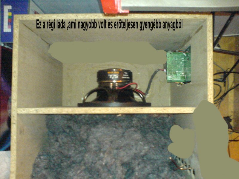

(#) Zupp87 válasza Ricky88 hozzászólására (») Jan 26, 2010 /
Szóval bandpass ládát csináltál. Szerintem a nyitott részbe felesleges annyi csillapítóanyag. Így lazán elrendezve inkább a zárt részben érdemes alkalmazni. A nyitott részben inkább az oldalfalakra kéne ragasztani némi csillapítóanyagot. Azzal még tudod hangolgatni is. Bár a tőből levágott reflexcső.. szerintem igencsak félrehangolja. Sőt.. egy bandpasst nem ennyire egyszerű megtervezni, hogy megfelezem a légteret, meg rakok bele csövet..
az előző kép nem teljesen fedi a leírtakba szerplő ládát,de ha figyelmesen olvassátok nektek is leesik itt egy másik kép
