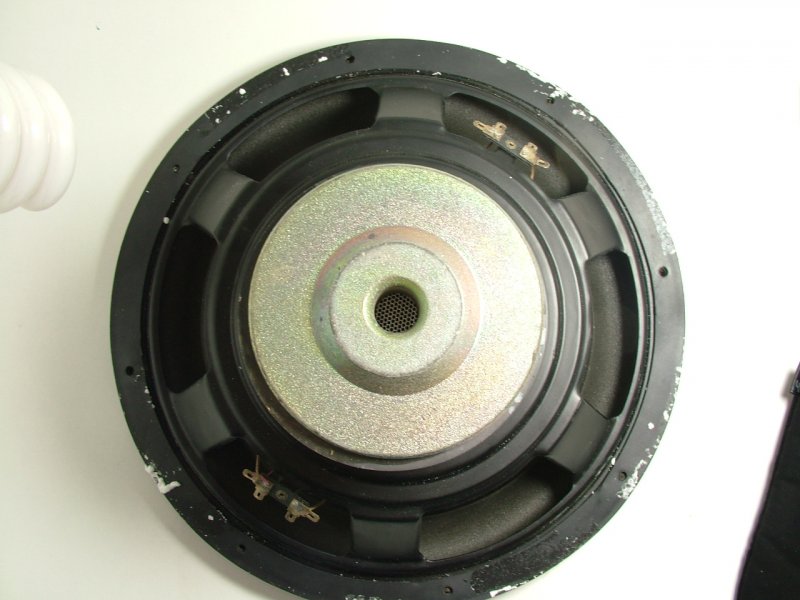

Van két 30 centis Monarch sp-320ht 300W 8 Ωos hangszóróm.
Szerintetek mekkora dobozt csináljak hozzá?

(#) zitzaki válasza shalafi.66 hozzászólására (») Máj 13, 2010 /
Ilyen hangszóróm van csak az egyikre másik címke lett rátéve mert le akart kopni. És én pont azt fényképeztem le. Akkor ehhez mekkora láda is kellene?
(#) shalafi.66 válasza zitzaki hozzászólására (») Máj 13, 2010 /
De akkor, ha jól látom, a membránszél és a porvédő cserélve lett rajta. Ugye?
(#) zitzaki hozzászólása Máj 13, 2010 /
Hát az az igazság hogy én úgy vettem egy cégtől ahol hangszórójavítással foglalkoznak és aki vitte javíttatni az nem ment érte kb. egy évig és eladták nekem.
Ha igaz, amit a régi monacor katalógus ír, akkor kb. 91-92dB érzékenységű lehet, és ebben a javított formájában kb. 1-1,5k-ig használható, de ott már van némi (rezonáns) kiemelése is.
A doboz 40-60 literig 45Hz-re hangolva tűnik jónak. Persze ez csak saccolás, nem tudom pontosan, mi változott a javítás után, csak következtetek abból, amit látok.
