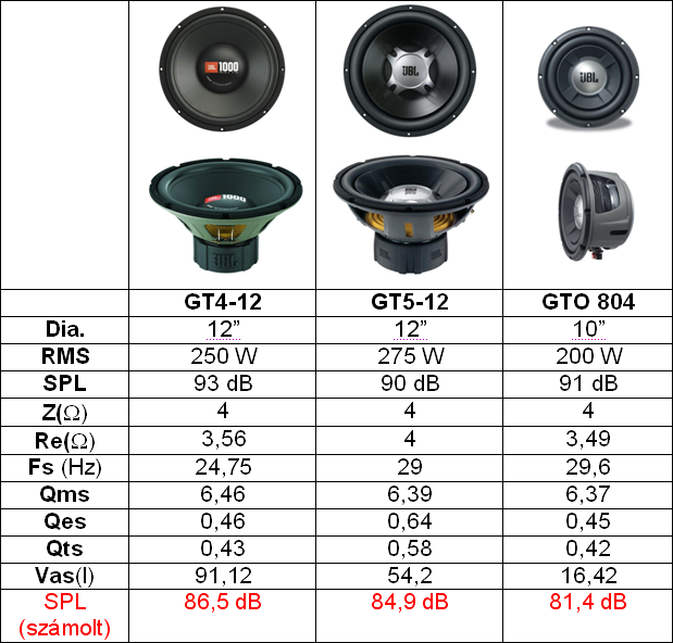

(#) zoka hozzászólása Jún 4, 2010 /
Helló!
Összehasonlítottam 3 féle JBL autós subwoofer hangszórót, nagyjából a 20eFt-os árkategóriából. Csak néhány adata látható itt. A UniBox nevezetű tervezőprogiba bevittem az adatkat, az képes dB-t is számolni, és hát egy kicsit más jött ki, mint ami az adatlapon van.
Ha az én hangszórómból (GT4) indulok ki, ott 93dB helyett 86,5-re jött ki. Ez 6,5 dB eltérés. Ami nem kicsi. Viszont az adatlapban úgy van: (2,83V @ 1m). Ez már egy elég durva megtévesztés, mert az írt SPL 2W-ra vonatkozik. De ebbe nem lehet belekötni, figyelni kell rá, itt le kell vonni mindenhol 3dB-t. De még így is ott az a 3,5dB amit ha "Wattokkal pótolna" az ember csak annyi, hogy pl.: 100W helyett 225W-ról kell járatni.
Ez ez egész nekem nem újdonság, csak azért mutatom, hogy nem is olyan egyszerű 90dB-nél erősebb sub-ot találni ennyi pénzért. És hogy ha a JBL ilyen fals SPL adatokat ad, akkor hogy hinnék az MNC adataiban.
A GT4 még a lehető legjobb választás volt annak idején, kár, hogy nem lehet már kapni...
Ami az MNC subokat illeti, egyre inkább azon vagyok, hogy veszek valamit és lemérem.
zoka

(#) zoka válasza shalafi.66 hozzászólására (») Jún 4, 2010 /
Én nagyon meg vagyok elégedve a GT4-12-vel, szerintem az egyik legjobb JBL doboz szempontjából is. Nem cserélném le az 50eFt-os verziókra sem.
