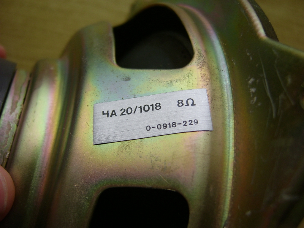

Itt van néhány kép a hangszóróról...
A harmadik egy Vidi hangfal közép hangszórója, a membránján van egy szakadás, azt szeretném kérdezni hogy van-e értelme megjavítani? Ha igen, akkor mivel?
üdv.

(#) shalafi66 válasza Solt85 hozzászólására (») Ápr 23, 2008 /
Naigen. A 2050-ben valóban ez volt. De mivel SAL habszéllel javítottad a paraméterei elég messze vannak azt eredetitől, vagy attól amit én mértem annakidején. A TL, transmission line egy rezonátor cső. Bővebben: http://quarter-wave.com[link][/url] Így elnézve a hsz nem ér annyi melót, amennyi a TL méretezéssel-hangolással lenne.
A középhszt lehet javítani, a most gyártott HB10/0848-as hangszóró membránjával.
(#) shalafi66 válasza rocky hozzászólására (») Ápr 23, 2008 /
Hogyan? Léteznek textil széllel készült hangszórók, többnyire PA célokra használják. Én is gyártok 380mm-es textil membránszélt, attól függően hogy mi a célod a hangszóróval lehet változtatni az anyagminőséget, tehát ha a mágneskör engedi akkor talán valami szub-féleség is lehet belőle. De ehhez tényleg mérni kell javítás előtt-közben-utána. Nem is biztos, hogy neked kéne csinálni, de én nem tántorítalak el.
T-S mérés: Méricske
(#) shalafi66 válasza Backrau hozzászólására (») Ápr 23, 2008 /
Hát ha igaz a paraméterhalmaz amit találtam róla (bár egy-két részlet nagyon furcsa), akkor az érzékenysége nem 100, hanem 94dB, és elvileg egy nettó 50 literes dobozban 50Hz-re hangolva érezné jól magát. Így viszont csak 50Hz-es alsó határfrekit tudna, de cserébe mechanikailag nagyon jól terhehető lenne (már ha elektromosan is bírja). ez az a felhasználási mód sztem, amire leginkább megfelel a hsz.
Nnamost.. a terhelhetőség rovására a térfogattal el lehet menni 100 literig, így az eredeti 94dB érzékenységel kb 40Hz-es alsó határfeki érhető el, vagy esetleg ha még áldozunk az érzékenységből is 3dB-t, akkor összejön a 30Hz-es f3 pont, ennek az ára, hogy már csak 91dB-nél jár a hangnyomás 1W-on, a membránkitérés közben majd kétszeresére nött, és sokkal rosszabb a mélytartomány impulzusválasza is.
Hát valamit valamiért. Szóval dönts, mi kell, hangos és terhehető legyen, de akkor nem megy mélyre, vagy pedig mélyről indul az átvitel, de akkor jóval hakabb sokkal kevésbé terhelhető és sokkal pontatlanabb.

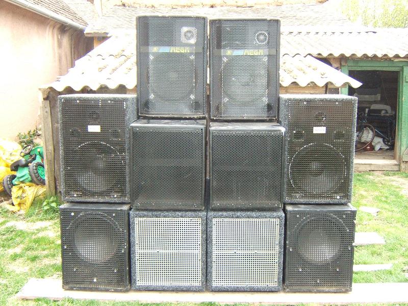

(#) krissz555 hozzászólása Ápr 25, 2008 /
Ez is elvihető!

(#) djjos válasza krissz555 hozzászólására (») Ápr 28, 2008 /
Ára is van e szép toronynak?

(#) krissz555 válasza djjos hozzászólására (») Ápr 30, 2008 /
55000 szép magyar forint!
De nem az enyém! csak eladó!
