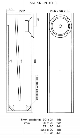

Mert ez egy egyutas TL, de alapvető hibákkal... ebbe nagyobb zavarkeltés nélkül legfeljebb egy magashangszórót tehetnél még, amire szükség is lenne mert az SR2010 5-6k fölött már nem szól.
Esetleg valami átalakítással?
Merta a doboz nagyon tetszik,és jól néz ki!

óh. Most sírjak vagy nevessek... A tuningolás nagyon rossz ötlet, de az alap doboz sem olyan nagyon jó, némi átalakítással talán elviselhető lesz.

Hat eloszoris, szukseg lenne a reproduktor egyebb adataira is. A tervezeshez mindenkepp kellenek a TS parameterek(Qts, fs, Vas), de a legjobb lenne az osszes katalogusadat, hogy ezutan szimulacioban is ki lehessen probalni, biztos ami biztos.

Van nekem két darab SAL SR2010-es mélysugárzó, és ehez kellenének valamilyen dobozkák. Próbáltam már programokkal megtervezni, de az egyikben egy méter magas jött, a másikban fél méter, és úgy döntöttem bennetek jobban bízok, a programokhoz meg nem nagyon értek. Itt a linkje, itt minden adat megvan róla: SAL SR 2010 Azok az adatok súrolják a pletykalapok hitelességének színvonalát. Egyébként amit lehet hozzá, az egy 20liter körüli zárt doboz, esetleg még TL, de az utóbbival járó sok meló szerintem túlzás a hangszóró képességeihez. |
