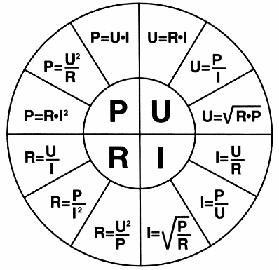

(#) Szabi1 válasza johny999 hozzászólására (») Aug 14, 2013 /
Az nem gond. Annyi hogy kevesebb wattot küld az erősítő, mert:
P=U*I
R=U/I innen kifejezve ---> U=R*I
Behelyettesítve :
P=R*I2
Ahol:
P - teljesítmény (W, watt)
U - feszültség (V, volt)
I -áramerősség (A, amper)
R -ellenállás (ohm, Ω )
A hozzászólás módosítva: Aug 14, 2013
(#) ptesza válasza Szabi1 hozzászólására (») Aug 14, 2013 / 1
Az erősítő terhelő impedanciája akár 4 ohm is lehet. Az alá már nem célszerű menni mert túlterhelődik az erősítő.
Van egy kis szerencsekerekem az ilyen számolgatásokhoz.
(#) reloop válasza Szabi1 hozzászólására (») Aug 14, 2013 /
A P=R*I2 még nem igazolja közvetlenül az amúgy helyes állításodat. Ebben a formulában a teljesítmény és a terhelő ellenállás egyenesen arányos.
Valójában egy erősítő esetén nem az áramerősség, hanem a feszültség maximuma tekinthető konstansnak, mivel a kimenő jel nagyságát a tápfeszültség behatárolja. Eltekintenék most attól az esettől mikor az áramkorlátozó már igen korán beavatkozik.
A P=U2/R mutatja világosan: a kétszeres terhelő impedancia miért eredményez fele teljesítményt.
