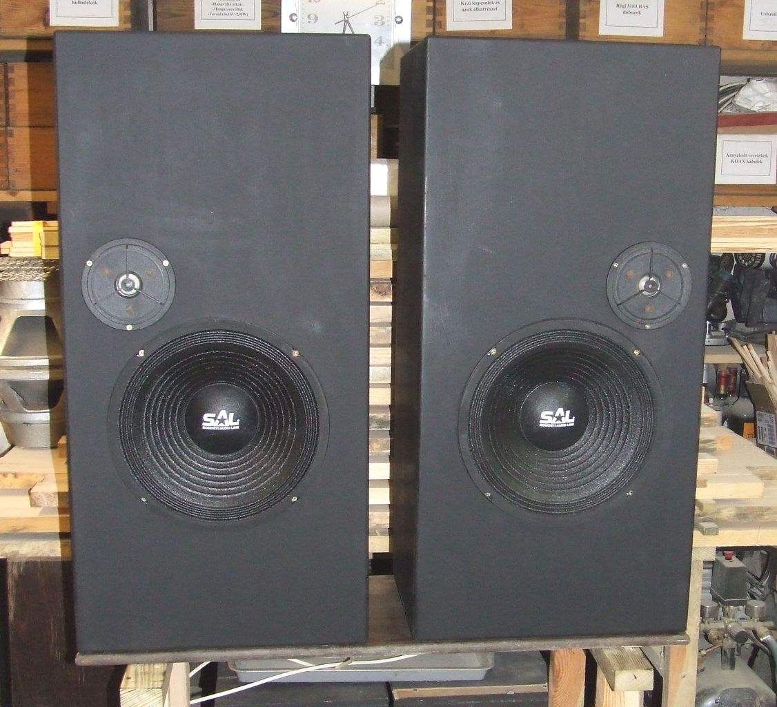

(#) Alkotó válasza Alkotó hozzászólására (») Nov 17, 2014 /
Áthelyeztem a magas hangszórót. A régi lyukat sikerült normálisan eltüntetni, látványra és merevségre egyaránt.

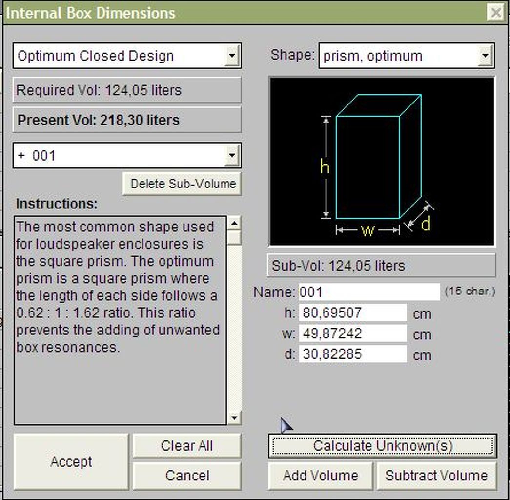

(#) palp hozzászólása Nov 22, 2014 /
Építenék egy mélyládát (TDA 7294 híd + szűrő), esetleg olyan kialakítással, hogy a membrán a padló felé nézzen.. Van egy LB 1231 hangszóróm (anyagi megfontolásból másra nincs keret, eredeti tervben egy HA31_8_Ohm_130W-s szerepelt volna, de .....).
Érdemes ezzel foglalkozni vagy napoljam el. Méretezésben is elfogadnék segítséget.

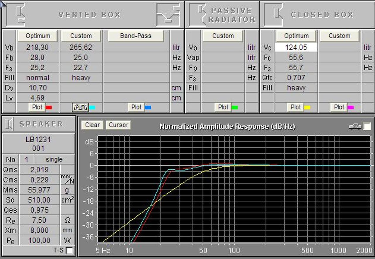

(#) palp válasza palp hozzászólására (») Nov 24, 2014 /
Megnéztem a JBL tervező programjában az alábbi adatlappal (ezek az értékek mennyire helytállóak, nem tudom). Kicsit nagy doboz méreteket kaptam érzésem szerint. Megköszönném, ha ránéznétek.
(#) Hangszoro2000 válasza palp hozzászólására (») Nov 24, 2014 /
Az LB1231 rosszabb elektromosan.
(#) martin66789 válasza palp hozzászólására (») Nov 25, 2014 /
Azt meg lehet kérdezni hogy milyen mérő programot használtál ?

(#) Hangszoro2000 válasza palp hozzászólására (») Nov 25, 2014 /
Úgy értettem, hogy rosszabb, mint az LA. Ezért nem pontos a számítás.
(#) palp válasza Hangszoro2000 hozzászólására (») Nov 25, 2014 /
Véleményed szerint az adatlapja jó? Vagy vannak pontosabb paramétereid? Lehet kísérletileg belefűrészelem valami hasonló méretű bútorba a kíváncsiság kedvéért. Még mondjuk lenne 2db HS 280-s mély hangszóróm is. 100-120 W zenei teljesítményre kéne méreteznem (TDA 7294-s híd hajtaná).
