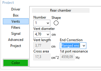

Akkor, ha esetleg beépítem egy 5l-es b-reflexbe a párt, akkor az elvileg jó lehet (adott kereteken belül...néztem normálisabbat, de nem akartam olyan komolyat anyagilag sem, egyébként WS 165 vagy WS 200+TW70-es párral szemeztem, de hangrendszerem van).
Kerestem passzív radiátorokat itthon, de reális áron nem találtam, viszont méretben meg nem nagyon volt a kínaiaknál.
Néhány kérdésem még maradt:
1. Amit "szimuláltam", kb az történne? Durván kiemelt basszus tartomány...nem tudom mennyire reális ez, esetleg csak búgna?
2. A magas port frekvencia okoz valami problémát vagy csak magasabb legyen, mint a hangolási frekvencia? (valahol legalább dupla értéket ajánloatt, persze a levegő sebességre, membránkitérésre is figyeltem)
3. Passzív radiátor segítene a mélyben? (Zárt doboz)

A port rezonancián valószínűleg a program a cső hangolását érti (programban "1st port resonance").

Ha jól modellezhetőek előre, akkor amit először mellékeltem képet a reflexről, az talán helyes (nem úgy értem, hogy "jó", hanem mint szimuláció az-e, ergo azt fogom kapni, amit látok?)? WinISD-vel készült. Esetleg linkeljem a teljes eredményt?

A csőnek nincs hangolása (mélytartományban). A cső+doboznak együtt van. Ha olvastad a subvoice-os weblapot, ezek egyértelműek kell, hogy legyenek.
Pedig a program nem erre való.
