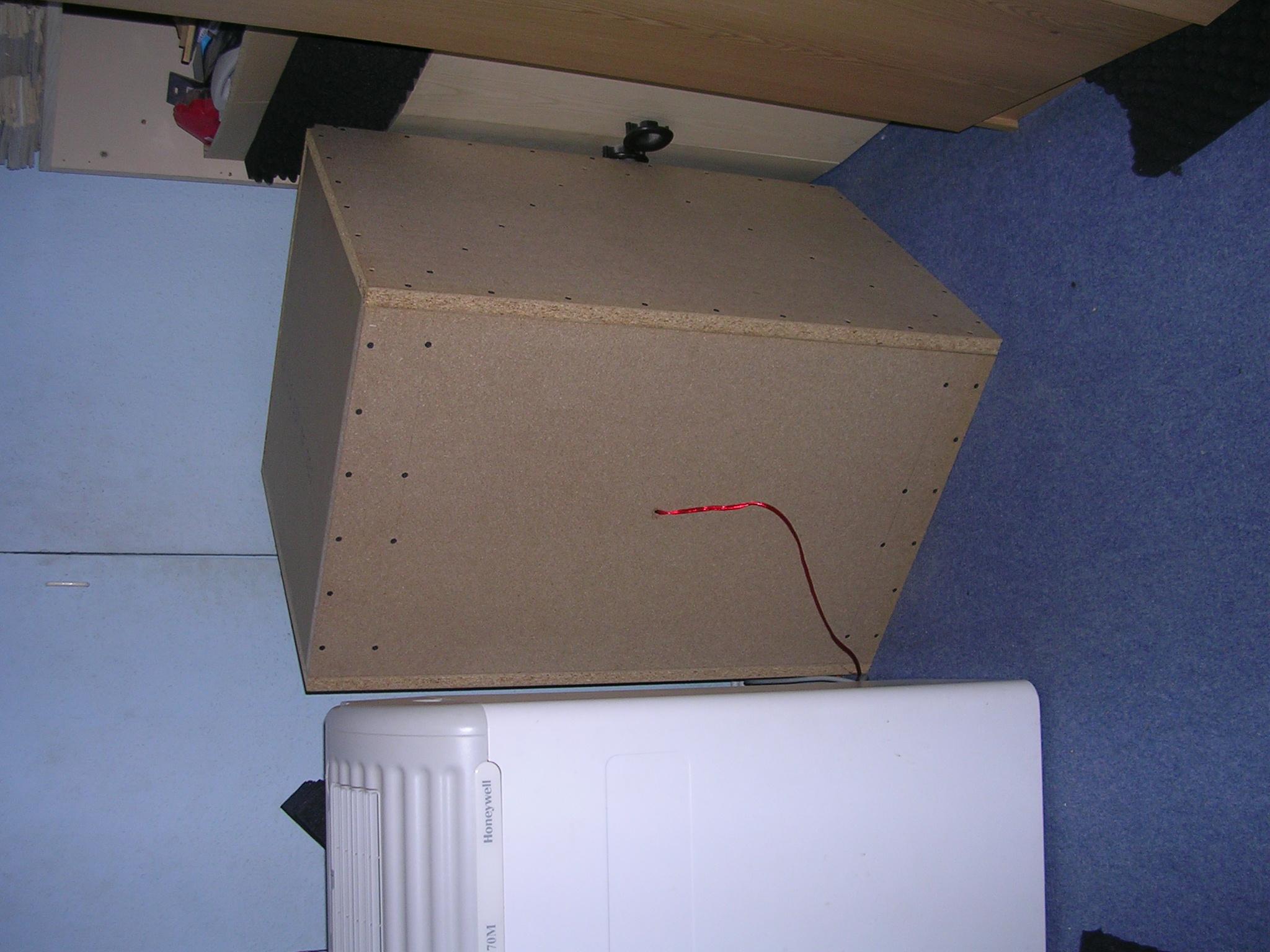

(#) djyuri válasza djyuri hozzászólására (») Dec 26, 2008 /
Nah egy -két kép is elkészült
