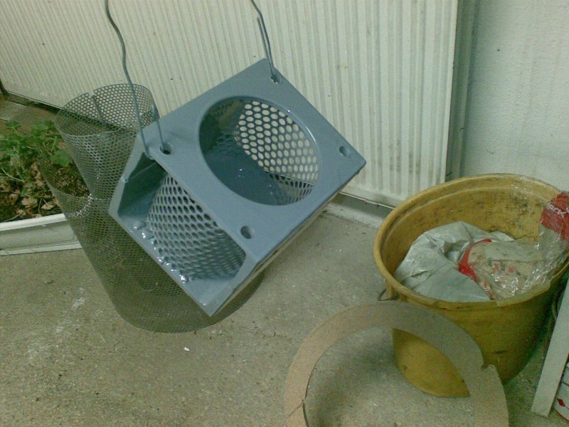

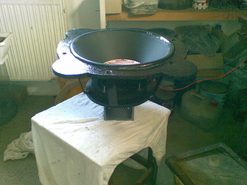

Üdv! Elkészült az általam házilag készitett hangszóró
! 40Cm! Szeretném kihangsólyozni Petmaster alias Lázás Péter nevét! Ő segitett a tervezésben, számolgatott, segitgetett! Nélküle nem ment volna! Köszönet érte! Pár paraméter:-mágnes átmérő: 8cm magassága: 9cm Impedancia: 2.5 (eredetileg 6ot akartam de igy sikerült!) A gumiperem tul kemény lett( A cikkben bemutatottal szemben) igy puhitani kelett rajta kicsit! ![]() Ha valaki kedvet kapott a készitéshez Lázár Pétertöl kérhet tanácsot! Biztos szivesen segit! Mellékelek néhány képet a kezdetektöl!
még 1 pár
Szép teljesítmény főleg mivel első alkalom
Nagyon zsír lett
Köszönet érte!
Hát nem semmi amit csináltál
Mi az a bazinagy szürke kalicka a sárga vödör mellett? Vagy csak a kép ilyen csalóka? Ha majd teszteled, csinálj róla videót, aztán hadd lássuk-halljuk!
Nagyon szuper lett a hangszóró! Annyit szeretnék kérdezni, hogy a membránt és a peremet milyen papírból/anyagból csináltad, és hogyan? És mágnest honnan, mennyit, milyet szereztél/raktál bele?
Szerintem a kamionlevegőszűrőre gondolsz
az az a radiátor elött
Hy! Kössz szépen! igen igy utolag valami másabb formája is lehetett volna
A perem az 16"os gumibelső félbevágva és lelakkozva! A membrán az fotokarton! Az jó erre a célra!A mágnest azt rossz 13 cm-es hangszórókból fejtettem ki! Assziszem 6 darabot majd összeragasztottam őket! Átmérőjük 8cm egyenként 1,5 cm magasak voltak, 6 dbot összeragasztottam igy jött ki a 9 cm
Hát megpróbálok, de csak telefon van a videózásra! Ha le tudom mérni az adatait azt majd megírom

Nem rossz! Mekkora a légrés? Amúgy én is csináltam nem rég hangszórót csak kicsit nagyobbat! (60cm) Régi tag vagy. Ne keljen már mondanom. Jav. -szamóca

Szia! Köszi! Légrés?
Ha arra gondolsz hogy a vas és a mágnes között mennyi a távolság akkor: Mágnes átmérő: 8 cm Cséve átmérő: 8,6 Vasban a furat átmérő: 9 cm Elsőre szerintem jó! Legalábbis nekem megfelel! Ha megint csinálnék akkor persze már gyakorlottaban néhány részt máshogy oldanék meg! Igen tudom mikor nekikezdtem az épitésnek nézegettem a te hangszóródat(nem semmi Üdv

3mm a légrés az 1ik oldalt?
Az rengeteg,csoda hogy szól! Nem baj, elsőre azért nem rossz! Az én új 60cm-es mélyemben a légrés 0.4-0.4mmre lett méretezve! Csinálj még 1et és törekedj arra hogy minél könnyebb és merevebb legyen a membrán, a tekercs minél nagyobb átmérőjű legyen és ne túl hosszú és minél közelebb legyen a vasakhoz, a perem és a pille közepes keménységű legyen de azért engedje is mozogni a kúnuszt,a mágnes minél erősebb de ott is az átmérő a lényeg nem a vastagság(nem lesz erősebb sajnos) a kosárnak legyen súlya és legyen jó masszív! (hát kb ennyi) Amúgy mennyi idődbe telt ez a hangszóró? |
