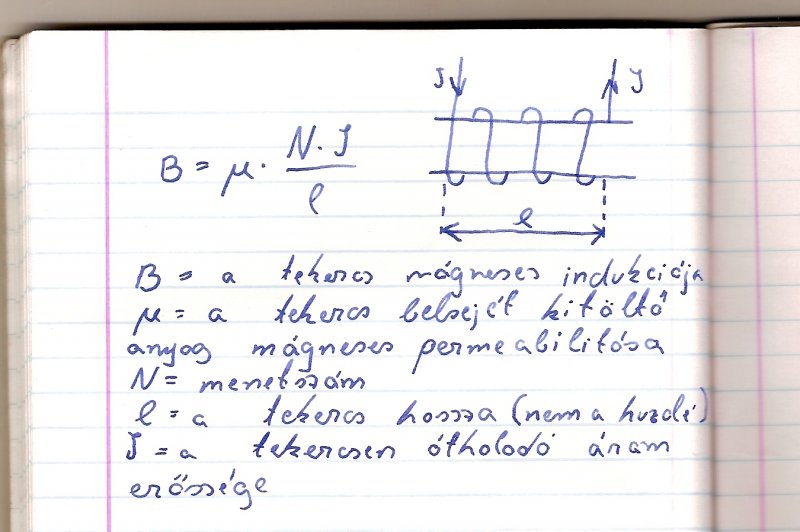

hogyan tudok számolni térerősséget állandó mágnes, illetve tekercs esetén ?
Fizika óra ismereteimet felhasználva aszt hiszem tudok segíteni:
Az állandó mágnes indukcióját inkább mérik, sem mint számítják, abban nem tudok segíteni. A tekercs indukciójának nagyságát a Biott-Savart törvény adja, beszkenneltem a füzetem egy részét, a képen láthatod. A tekercs belsejét kitöltő anyag általában levegő, ennek mágneses permeabilitása 1, így a mű=1*(4*pi*10 a -7 hatványon) ha a vasmag van a tekercsben, akkor annak a permeabilitását keresd meg a neten, mert nem tudom, és akkor a most leírt képletbe az 1-es helyett beírod azt az értéket. remélem érthető voltam, ha valami nem helyes, akkor jelezzétek. ![]()
elkezdtem válaszolni tegnap, de aztán csak elaludtam. Tehát mivel az alsó fedőlapra a mégneskörben lévő mágnessel azonos pólust ragasztod, ezért a vasmag felőli pólust erősíted, így növelve az indukciót.

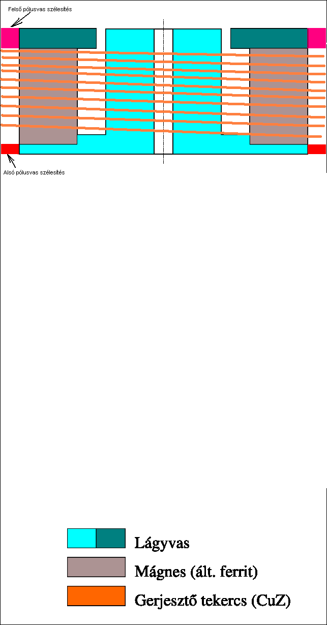

végülis egy kompenzáló, segédtekercs lenne, szval az egyik pólusra nincs is szükségem, így megfelelne egy T alakú lágyvasmag ?
Így szerintetek megfelene ?

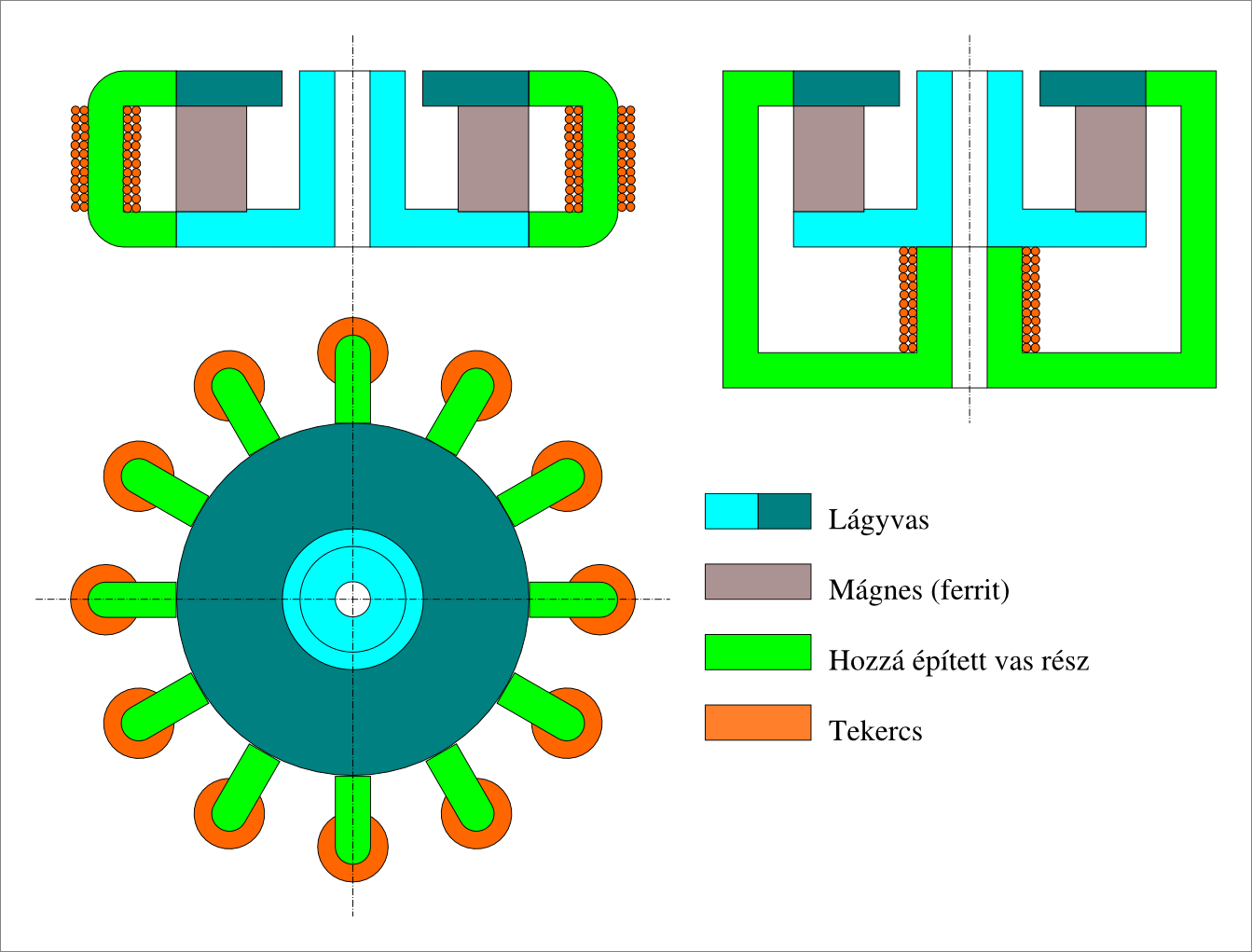

A mágneses erővonalak mindenképpen önmagukba záródnak. A tekercs alján kilépő erővonalak nagy része az alsó fedlaphoz térnének vissza, a felső pólusvashoz csak néhány "eltévedt" erővonal térne. Csak az utóbbiak befolyásolnák a hangszóró működését. A jó hatásfokhoz szükség lenne egy olyan vas alkatrészre, amely a tekercs alsó pólusát a felső pólusvassal összekötné.
fenntebb a linken, egy kb. azonos nagyságú állandómágnes, alsó pólusvas alatt kompenzálóként használva majdnem felére csökkentette a jóságot, de nemhiszem hogy a kompenzáló mágnes aljából a felső pólusvasba visszacsatolódtak az erővonalak.
De akkor leskiccelem a másik elképzelést
Féloldalasan is működni fog, a tekercs másik pólusa elég távol van az alsó fedőlaptól, szóval ez nem probléma.
Így még mindig jobban érvényesül a hatása, és kevesebb a veszteség mint a vasak "szélesítésével".
A vasak szélesítésével semmit nem érsz el. A féloldalas megoldás működhet, de olyan, mint ha 20 centi széles légrést használnál. Ahhoz, hogy jó hatásfokon működjön a dolog, vason kellene vezetni a mágneses erővonalakat. Itt van erre két lehetséges módszer.
