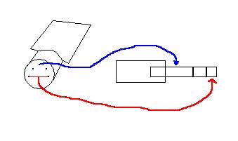

(#) cruisher válasza Markota hozzászólására (») Nov 27, 2008 /
Latom meg nem vilagos, ezert rajzoltam neked. Igy kosd be. Din csatit pedig igenis lehet kapni. Nezz utana jobban.
Az xlrebe inkabb ne dugdoss semmitse, ahogy elottem is
irtak, mert nem tudni hogy van bekotve.
(#) huhuu válasza cruisher hozzászólására (») Nov 27, 2008 /
Szerintem azon a rajzon, amit csatoltál, a bekötés
nem helyes.

(#) cruisher válasza huhuu hozzászólására (») Nov 27, 2008 /
Javaslom nezd meg a kapcsolasi rajzon a nagyszintu bemenetek "labkiosztasat" es akkor latni fogod hogy igy megfelelo.

(#) huhuu válasza cruisher hozzászólására (») Nov 29, 2008 /
Megnéztem a kapcsolási rajzot és szerintem nem megfelelő a kábel amit rajzoltál!
itt egy link, nézd meg a din bekötéseket ezen.
http://pinouts.ru/Home/DinAudio_pinout.shtml
A beagnál egyszerűsítettek, az 1 és 3 lábakat összekötötték, a 3 láb a bemenet, a bemenő jelet rögtön kivezették a kimenetre, ezért van összekötve az 1 lábbal.
A kábel amit rajzoltál a beag keverővel működik, viszont nagyon sok más készüléken is van még ilyen csatlakozó, ha valaki máshoz használja, ott gondot okozhat az a bekötés.
(#) cruisher válasza huhuu hozzászólására (») Dec 1, 2008 /
Valoban. De en a beag keverohoz valo kabelt rajzoltam mivel arra akart mp3-at kotni, es igy tokeletesen mukodnie kell.
