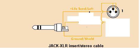

Hogyan kötötted össze? így, mint ezen a képen látható: lásd weboldalon:XLR – XLR-JACK microphone cable balanced
mert az nem mp3 hoz való!!!
ez az ami neked kell: lásd weboldalon:JACK-XLR insert/stereo cable
illetve egy darab XLR csatival is meg lehet oldani, csak akkor mono lesz, de iskolarádióhoz ugysem kell sztereó...

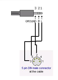

itt a rajz
így mono, és biztosan szól
illetve ha van rca bemenet a keverőn akkor azt jobb lene használni!
Az is megoldható természetesen, hogy közösíted mindkét csatorna jelét a kis jack után és akkor mindkét csatorna fog szólni, igaz egy hangszóróból.
De előbb próbáld meg így monóban, hogy működik e

Azért felteszem ide amit rajzoltam, ha a régi DIN akkor azzal így fog működni. A megfelelő csatiba dugd! azt hiszem a felső sor.
