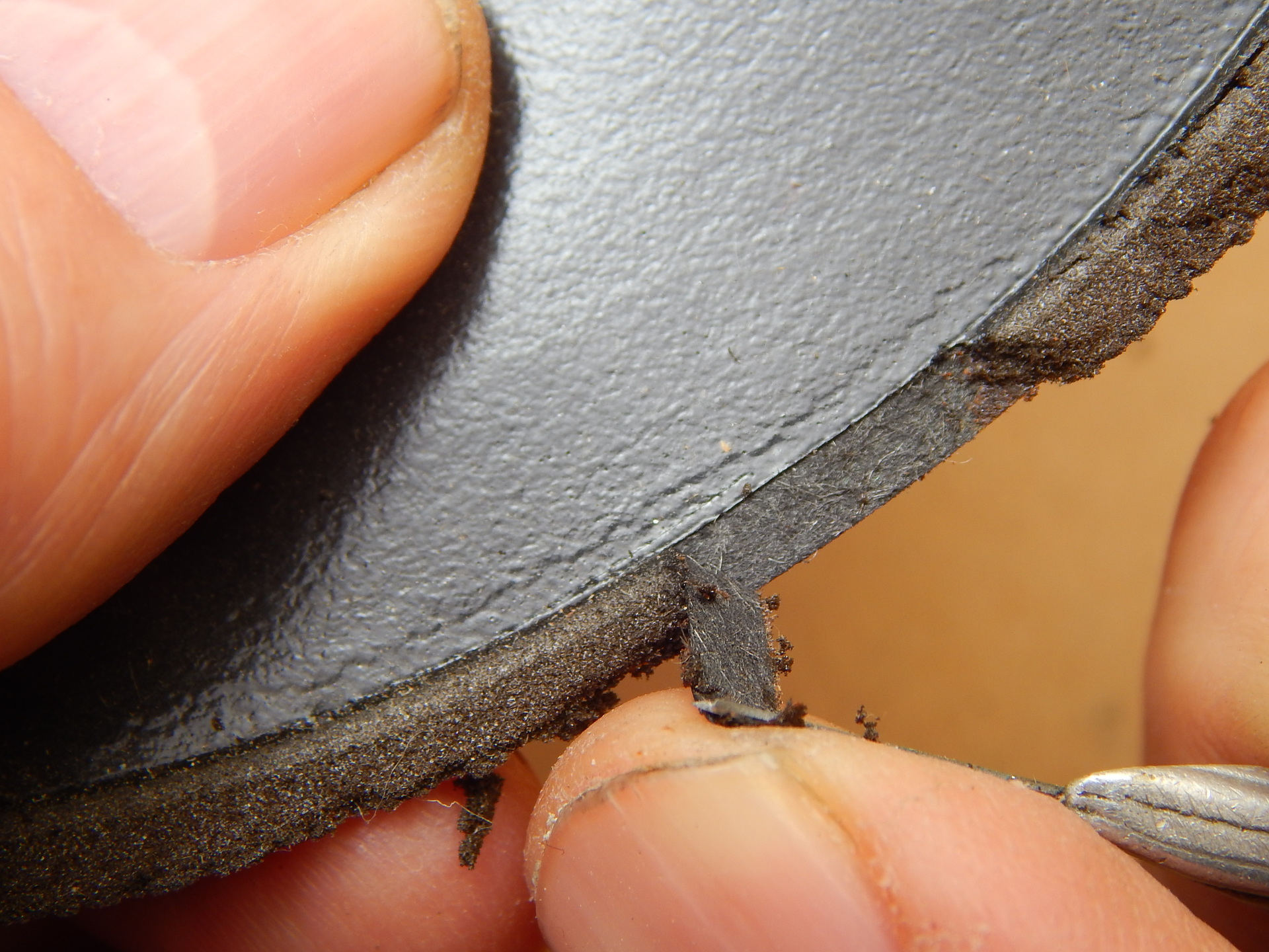

Ha már szóba került a B32, eredeti HB1 mélyeket mivel érdemes újraperemezni, illetve mi hozza le a legjobban a régi perem ragasztását a membránról és mivel érdemes az új peremet felrakni?
Régebbi Videotonokon és hasonlókon cseréltem jópár peremet és gyári közeli lett, de az van annyira ritka, hogy a legjobban akarom megcsinálni. (A fényes membrán miatt erről nem annyira szeretném leszedni a porvédőt, nem tudom milyen kicsi a légrés, lehet jól központosítani a peremet a lengő kiékelése nélkül?)
(#) msteve válasza antiktelefon hozzászólására (») Dec 27, 2021 /
Készítek rávaló peremet, és a felragasztását végigvezetem a könyvben. A régi perem maradékát és a ragasztót le szoktuk vágni róla, és így nagyon szépen javítható. Legtöbbször...mint ennél is, kiemeljük a teljes lengőrészt, mert a membrán nagyon sérülékeny. Könnyebb és egyszerűbb így dolgozni vele...
(#) antiktelefon válasza msteve hozzászólására (») Dec 27, 2021 /
Mármint hogy érted a levágását, nem olyan mint a vidi, hogy egy pengét a membrán mellett vezetve szépen lejön róla. Mondjuk házilag nem biztos, hogy a pille ragasztását piszkálnám, akkor inkább faragok valami betétet, ami a kosárba ül és a membránt alátámasztja ott, ahol a ragasztót szedem éppen.
Milyen peremed van rá, saját préselésű hab?
(#) msteve válasza antiktelefon hozzászólására (») Dec 27, 2021 / 1
Saját készítésű.
A membránon lévő ragasztó réteget vágjuk át, de csak éppen a felületét hogy a membrán anyaga ne sérüljön.

(#) GARFIELD13 hozzászólása Feb 13, 2022 /
Amikor pont abból kellene várat építeni, amiből nem lehet...
Az egyetlen pozitívum, hogy nem vágta körbe a membránt a "mester", inkább maga alá visszahajlóan ragasztotta alá a peremet, a többi meg ...
Szóval lassan jó lenne, ha rendelni lehetne legalább oldószert, mert bár könnyvel könnyebb, de kellene hozzá még némi megfelelő anyag is.

(#) GARFIELD13 válasza segítő hozzászólására (») Feb 15, 2022 /
Köszönöm a javaslatot, de maradni akarok a könyv anyagjavaslatai mellett ahol csak lehet. Amit eddig sk peremeztem ott egyszerű volt a dolgom, mert csak az elporladt peremmaradványokat kellett óvatosan szárazon lekapargatnom. Pont azért vettem meg a könyvet, hogy ne kísérletezni kelljen, hanem bevált módszereket betanulni és alkalmazni.
De sajnos mindenre nincs megoldás a könyvben sem, mert ezen a Vifán a perem a kisebbik probléma.
Azt, hogy a membrán külső pár centiméterére rákent trutymó hogyan távolítható el, na az sajnos nincs benne a könyvben.
Ilyen barmokra nem gondolhatott a szerző sem, bár biztosan Ő is látott már pár érdekes megoldást a hosszú pályafutása alatt.
Nem tudom, hogy mire gondolt a korábbi "mekkelek" amikor ezt elkövette, de a kedves anyukája mostanában biztosan sokkal több vizet fogyasztott.
Szóval mivel a 8. fejezetből a membránjavításnál kimaradt a membráncsiszolás rész, inkább ehhez várok építő jellegű javaslatokat.
Szerencsére van egy pár normális állapotú Vifa mély a polcon, azokat csak peremezni kell, de jó lenne ezt a szerencsétlent is megmenteni valahogy, mert már kihalófélben lévők ezek a mélyek...
Valószínűleg itt a teljes kibontás és a nagyon óvatos csiszolás alátámasztáson lehet a járható út, mert oldószerrel nem nagyon akarok nekimenni, mert azt sem tudom mi van rajta és melyik oldószer mit tenne a membrán anyagával.
A teljes szétbontáshoz viszont kell a normális és már kipróbált oldószer.
Tanulásnak ez is jó lesz, meg talán a megmentés is sikerülhet...
